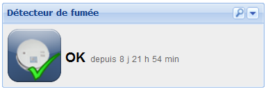

J'ai installé la semaine dernière un détecteur de fumée Everspring SF812.
le détecteur c'est bien installé. par contre, il ne communique jamais avec la box :

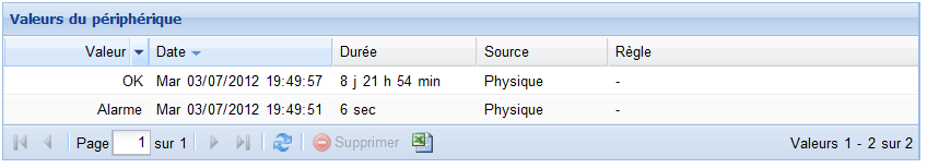

j'ai essayé après 2 jours sans communication un test d'alarme sur le détecteur, et la box a bien reçu le message :
et j'ai bien le détecteur OK sur l'écran principal :
Mes questions :
Ce fonctionnement est il normal ?
Ce fonctionnement peut-il être changé pour que le détecteur envoie périodiquement (1 fois par jour suffirait) un OK pour être sur qu'il est bien connecté, ainsi que l'état des piles ?
merci de vos reponses

Il en est de même chez moi...
Il me semble avoir lu quelque part que les périphériques dits "Alarme" (Sirène, détecteur de fumée, etc...) n'envoient leur état que si l'alarme est déclenchée...
A valider par un expert...

Oui c'est un fonctionnement normal. Comme une sirène. Ma sirène, ça fait 49 jours qu'elle est sur l'état "arrêt". C'est tout a fait normal. D'ailleurs tu le dis toi même. Si tu fais un test, la box reçoit bien l'info. Et pour les piles, l'état sera remonté en cas de piles faible. Aucun moyen de changer ça.

Messagepar domaboul » 16 Juil 2012 10:10
Ok, merci de l'info.
Du coup je ferais un test tous les 3mois, et j'aurais mes infos...

effectivement, contrairement à d'autres périphériques, les détecteurs de fumées Everspring ne se réveillent pas régulièrement pour dire qu'ils sont bien là, mais un niveau de piles faibles est effectivement censé être envoyé à la box qui vous le remontera.
Avec la sirène Everspring il serait techniquement possible de l'interroger régulièrement pour savoir si elle est là (polling), ce n'est pas fait actuellement afin d'économiser ses piles mais c'est un sujet sur lequel nous travaillons actuellement donc cela pourrait devenir paramétrable pour chaque périphérique.
