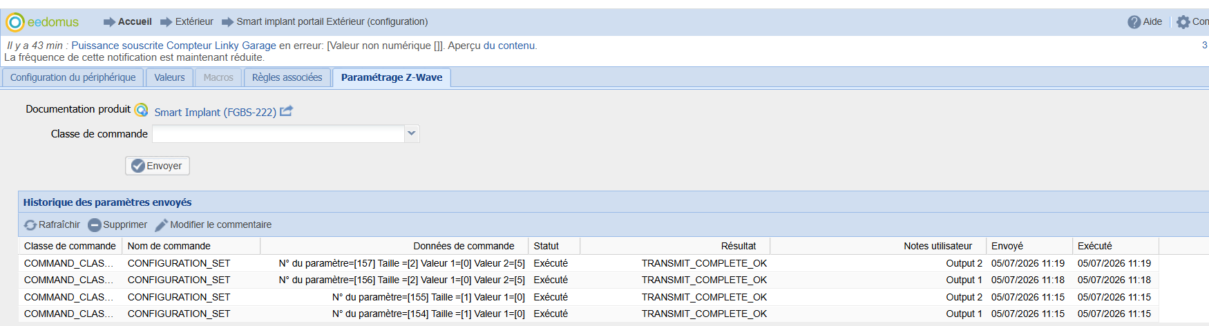

Je pense que mes 2 captures d'écrans répondent à tes questions (C'est pour ca que je précise pour l'IA car à chaque étape ca m'invente des trucs mais elle m'a bien orienté sur d'autres sujets, faut faire le tri).
J'avoue que je suis pas dans la maitrise dans tout ce que je fais même si ma compréhension commence à grandement s améliorer
Activation valeur on sur la sortie 1 de l'implant
Capture d’écran 2026-07-05 115759.png (28.15 Kio) Consulté 207 fois
configuration de mon implant
Capture d’écran 2026-07-05 115530.png (73.71 Kio) Consulté 207 fois

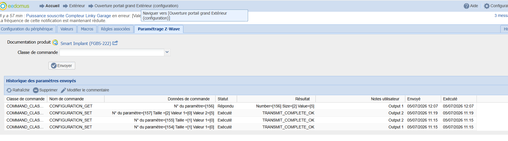

Messagepar Fab_Rice » 05 Juil 2026 11:06
Si tu lances un commande GET au lieu de SET sur le paramètre 156, l'eedomus te renvoi quoi ?

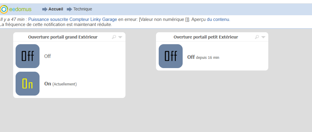

Messagepar Eric69460 » 05 Juil 2026 11:26
Je me rends compte que eedomus ne communique pas avec le module. J'ai remis en place la macro qui marchait mais pour l'instant je n'arrive pas à la remettre en route.
Tant que je n'aurais pas trouvé cette configuration, je ne pourrais pas m'assurer que le reste fonctionne
Capture d’écran 2026-07-05 120847.png (75.45 Kio) Consulté 205 fois
Eric69460
Messages : 8
Inscription : 10 Mai 2021
Re: Problème intégration Avidsen Zenia + Smart Implant FGBS-
Messagepar Fab_Rice » 05 Juil 2026 11:37
Bon déjà c'est ce que je "craignais" l'eedomus a pris "5" en valeur et non les "1" + "5" que tu avais entré, pas bien grave si ce n'est que cela ne fait que 0,5 seconde.
Quand tu fais la commande "SET" à mon avis choisis bien comme paramètre de valeur :
"2 (Décimal 0 à 65 535)"

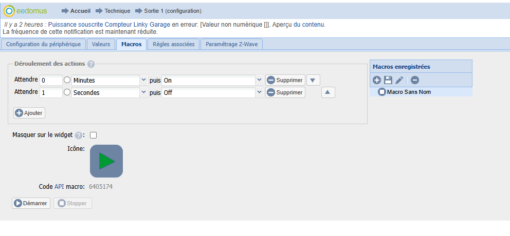

Ensuite fais une macro sur "Ouverture Portail grand extérieur" qui fait un "On" pendant disons 5 secondes, et essayes de la lancer depuis eedomus.
Dis nous ensuite si le portail réagit et comment.

Comme je te l'ai dit il faut utiliser soit l'un soit l'autre pour générer l'impulsion du portail Advisen.
Donc soit tu mets les paramètres 156 & 157 à zéro et c'est ta macro qui fait l'impulsion, même si une seconde me paraît un peu court.
Soit tu mets les paramètres 156 & 157 à 10 (=1 seconde) dans les FGBS et ta macro à 3 ou 5 secondes.
Mais ne mets pas une macro de 1 seconde pour piloter une impulsion des FGBS de 1 seconde, ça deviendra trop aléatoire en fonctionnement (trop court en temps de réaction).

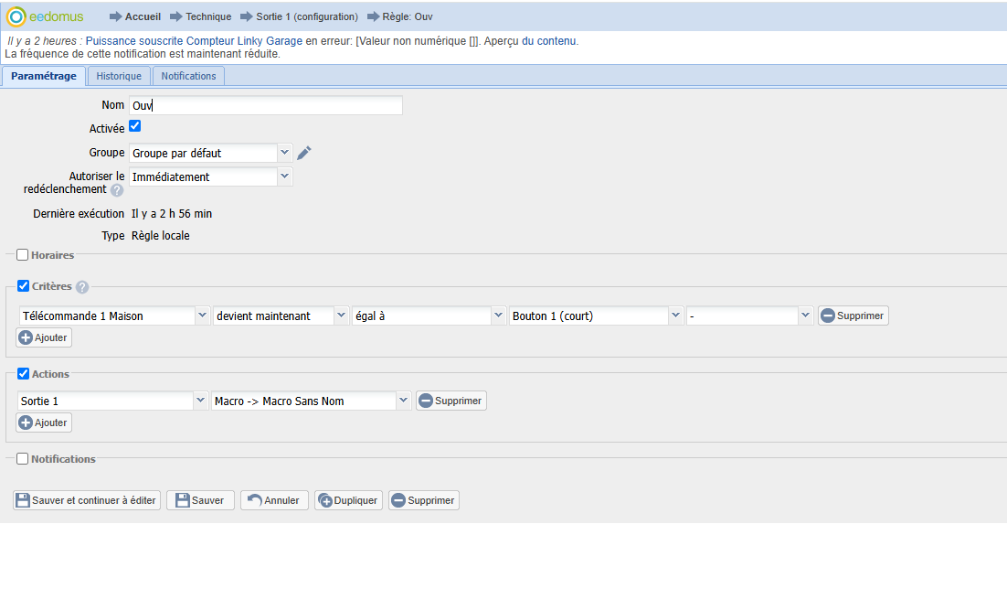

Messagepar Fab_Rice » 05 Juil 2026 17:36
Utilises peut être plus dans ta règle "devient" que "devient maintenant", je pense que ce sera plus fiable.
Et tu peux mettre dans ta macro "attendre" zéro seconde plutôt que zéro minute.
