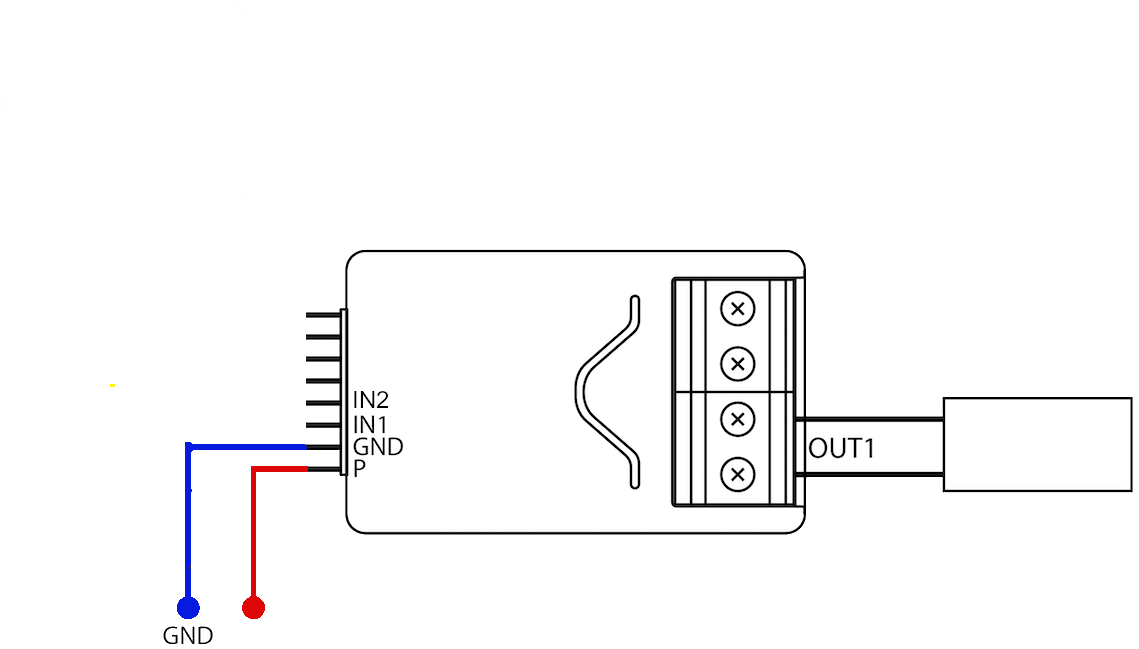

4-Enfin, es tu sûr de ton câblage ?
Si ce n'est pas le cas, essayes de nous le poster ici.

2- Mon FGBS222 est alimenté par les bornes 12V de la carte du moteur, ma sortie1 sur l'ouverture pleine et la 2 sur l'ouverture piéton de mon portail coulissant. Dans la configuration que j'ai mise en place, je pense que, via la télécommande, c'est eedomus qui génère l'impulsion. Le bouton de la télécommande est liée à une règle (Critère : bouton de la télécommande + action : Déclenchement d'une macro liée à la sortie de l'implant - Attendre 0 minute puis ouverture et attendre 1 seconde puis fermeture). La sortie est configurée en ouverture (contact bref).
3. Concernant les paramètres, j'ai juste utilisé ce que génère eddomus après l'inclusion de l"implant.
4- Le cablage fonctionne parfaitement sur mon moteur SOMFY et génère aussi des mouvement du portail (mais s'arrête très rapidement, s'ouvre une fois mais ne fait plus la course de fermeture. Mon portail s'est même ouvert une fois tout seul dans la journée).
Le cablage pertube aussi les télécommandes de base qui se remette à marcher une fois l'implant enlevé ou le clavier à code.
Cablage du FGBS222 réalisé
Eric69460
