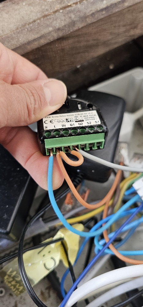

Je me bats depuis plusieurs jours avec mon module double switch Fibaro FGS-222.
Le switch 1 alimente une lampe.
Voici ce que j'observe :
- La lampe reste toujours éclairée (impossible d'éteindre avec Eedomus)
- Lorsque j'éteins sur Eedomus, l'état devient OFF (mais en réalité la lampe reste allumée)
- Lorsque j'&actionne On ou OFF sur Eedomus, j'entends se déclencher le module mais aucun changement d'état
- Impossible de réinitialiser le module ou de le désynchroniser (3 appuis brefs ou 1 appuie long de 3 secondes ou de 10 secondes = aucune action).
Je mets des photos de mon branchement.
Est-ce que selon vous cela signifie qu'il est HS ?
Pourtant il fonctionne toujours en partie puisque la lampe reste éclairée...
Merci pour votre aide

Bonjour Syldo,
Alors c'est relativement clair, si tu entends ton module s'actionner mais que la lumière reste allumée, c'est que le relais du module est "mort" (ou resté collé).
Autant dire que même si son contact se décolle à un moment, il est H.S.
C'était quoi comme type d'éclairage ?

Merci pour ton retour.
C'était un éclairage LED d'extérieur...
J'ai également essayé sur le relais 2 et c'est la même chose (mais cette fois-ci pas d'allumage mais j'entends aussi le déclenchement du module).
en effet, il semble HS

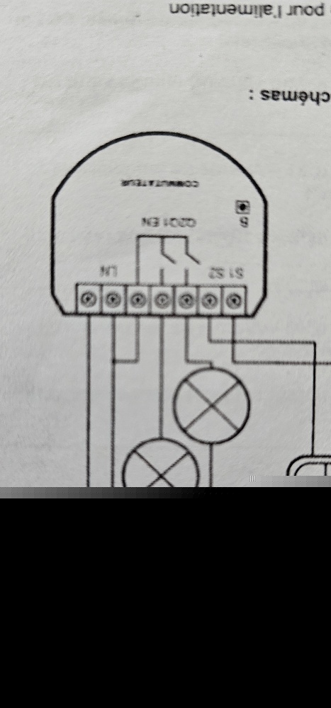

Curieux par contre que le relais 2, s'il n'a pas été déjà utilisé soit aussi H.S ? ? ?
Surtout si tu entends les bobines de relais "cliquer"
Es tu bien sûr de tes connexions sur les bornes L, IN, Q1 & Q2 ?
