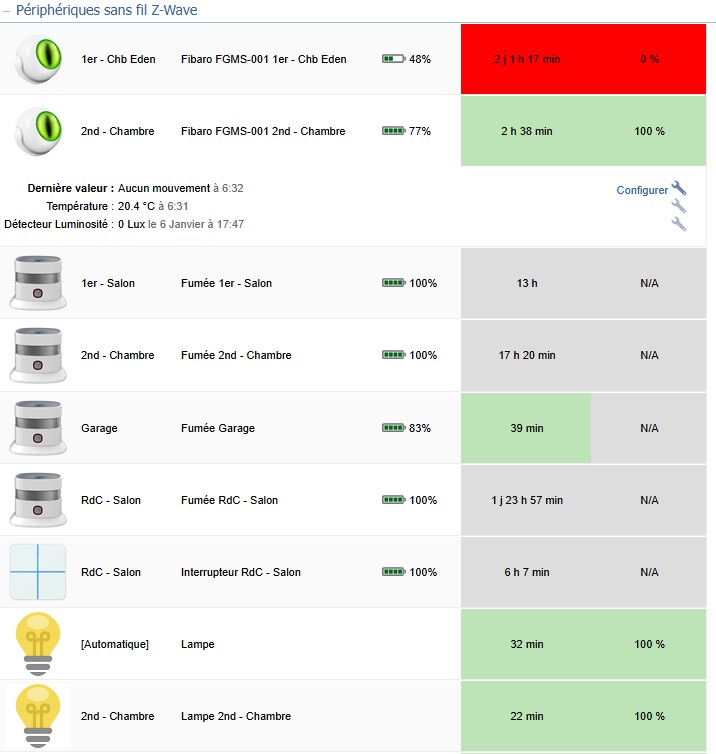

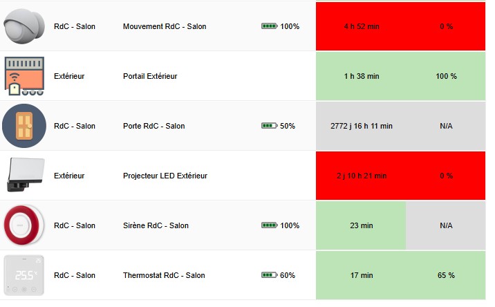

Depuis quelques jours, j'ai des pertes de connexions entre mes périphériques zwave et la box eedomus.
De mon côté, rien n'a changé, je n'ai fais aucune modification, pas de travaux électrique, pas de nouveau wifi... J'ai changé quelques piles mais tout n'est pas revenu en ordre.
Tout le RFX fonctionne bien, juste certains zwave sont impactés.
Les périphériques qui sont bien connectés :
- Thermomètre HeatIT
- SmartSiren
- Prise courant zwave
- Neo Coolcam
- Détecteur de fumée Heiman (pas certains à 100 %)
- Actionneur zwave de mon moteur de portail NICE
Ce qui ne fonctionne plus :
- Projecteur extérieur XLED
- Sondes température Fibaro FGMS-001
Les piles sont neuves, j'ai tenté d'exclure, reset et réinclure sans succès (l'opération échoue).
J'ai forcé une mise à jour de la box, pas de changement.
Je suppose que le module zwave de ma box eedomus commence à avoir des problèmes.
un avis ?

Messagepar predou » 08 Jan 2026 00:38
tu m'as mis sur la bonne piste.
Le projecteur extérieur XLED semblait perturber une partie des sondes zwave.
je l'ai redémarré et la quasi totalité de mes actionneurs/sondes zwave était redétectés (lui inclus).
Par contre, j'avais reset un fibaro fgms 001 et je n'arrive plus à l'inclure (même en coupant le XLED)
Lors de la procédure d'inclusion en zwave (non sécurisé), il est bien détecté
puis, il passe à une phase d'attente et au bout de 20 secondes, échec d'inclusion.
Lors que j'essaye de refaire la procédure, la box est indéfiniment sur initialisation et tout mon zwave est en vrac...
je dois la redémarrer pour que le zwave refonctionne...
