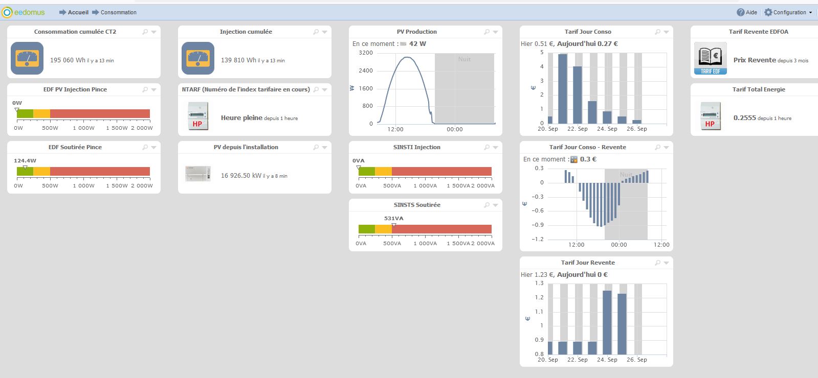

Messagepar clio_Td » 25 Sep 2023 16:37
Kitor a écrit:J'ai installé celle-ci
Micro Module Energy Meter
A mettre sur le câble en dans le sens de la sortie
Sur ton tableau de bord je ne comprends pas la distinction entre la consommation et l'injection.
Dans mon raisonnement:
- tu consommes 1000w
- tes panneaux produisent 2500w
- tu injectes 1500w
Ou alors consommation = ce que tu achètes à ton fournisseur. Donc 0 si tu produis plus que ce que tu consommes.
clio_Td
Messages : 314
Inscription : 10 Avr 2012
Re: Comment mesurer la production des panneaux solaires pris
Messagepar Kitor » 26 Sep 2023 07:31
Malheureusement, le polling n'est pas le même entre les informations reçues donc il peut y avoir une légère erreur entre PV et Pinces .
Le plus rapide est le module ampérmétrique avec les 2 sorties.
Une sur sur la Phase en entrée (Consommation via le compteur, à zéro si mes PV produisent plus que ma consommation)
Une sur la Phase en sortie (inversée) Injection vers EDF.
Exemple des mes infos à 8h23 ce matin
Je produit 42W (récupération API Envoy)
J'injecte 0W (vente surplus)
Je consomme via le compteur 124W. Normal à cette heure-ci mon talon est +ou- 200W, donc 124W + 42W
J'ai aussi un module de téléinformation USB sur la TIC standard.
J'utilise NTARF pour savoir si je suis en heure pleine, heures creuses ou heures super creuses.
SINSTI si j'injecte (en VA)
SINSTS si je consomme du compteur (en VA)
Ensuite les tarifs de consommation (jour pince) de revente (jour pince) et la différence entre les deux (jour).
J’espère que c'est plus ou moins clair :)
