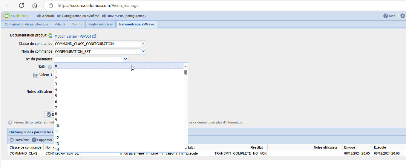

Je viens de commander un PHILIO TECH PSP05 mais mon soucis est que je ne parviens pas à "rentrer" dans la config de celui-ci. Aucun des paramètres modifiables me sont accessibles.

Le bouton à l'intérieur c'est selon eux le tamper-key. C'est pas mon anglais qui pose problème. J'ai tout essayé ce qu'ils propose (j'espère), mais la liste des paramètres dans command_class_configuration set ou get reste toujours vide. Est-ce que chez toi ils y apparaissent ? Si oui, je devrais y arriver aussi sous mon eedomus.

Fab_Rice a écrit:de lancer une commande de config
Comment tu fais pour lancer une commande de config ?
La Liste des paramètres est vide !!
Liste des paramètres vide !!

Messagepar Fab_Rice » 12 Déc 2024 06:59
Salut klaus,
Ah oui désolé je n'avais pas complètement saisi ton soucis ! :D
Alors en fait, eedomus n'a pas rentré les paramètres de config (des fois il vaut mieux car ce n'est pas forcément à jour), donc j'utilise le tableau de la notice du PSP05 :
Tu peux mettre une "Note Utilisateur" au moment de l'envoi de la commande, ça permet de mémoriser dans l'historique la description et la raison de la commande.

Messagepar klaushomelive » 12 Déc 2024 13:04
Je crois, que j'ai compris. Merci, je vais tester ça. En fait, j'ai juste besoin de régler la sensibilité, car je veux éviter que le chat de mon voisin déclenche le détecteur. T'es un As !
