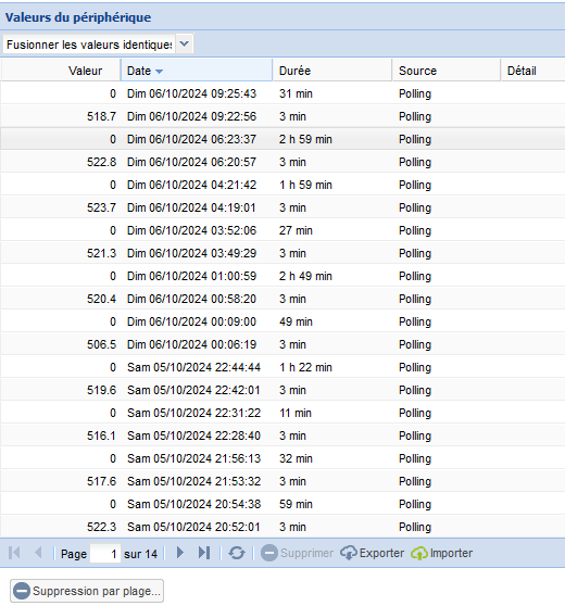

J'ai continué mes investigations. J'ai quelques remontées erratiques depuis que j'ai activé le polling sur ce périphérique :
Capture d'écran 2024-10-06 095720.png (36.91 Kio) Consulté 17439 fois

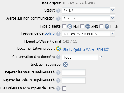

Paramètrage du polling :
Capture d'écran 2024-10-06 100433.png (20.75 Kio) Consulté 17439 fois
On voit bien que ce n'est que par polling que l'info remonte, et ce malgré les valeurs de conf :
Paramètre 39 : Délai minimal entre les rapports (O) O1
Ce paramètre détermine le temps minimum qui doit s'écouler avant l'envoi d'un nouveau rapport de puissance sur O (O1) au contrôleur principal.
Taille: 1 octet, valeur par défaut: 30
ParamètreDescription
0 les rapports sont désactivés
1 – 120 intervalle de rapport en s
valeur : 1
ET
Paramètre 36 : O (O1) Rapport de puissance sur changement - pourcentagetage
Ce paramètre détermine le changement minimum de puissance consommée qui entraînera l'envoi d'un nouveau rapport au contrôleur principal.
Taille: 1 octet, valeur par défaut: 50
Valeur : 15
La pompe consomme 550W approx et se déclenche environ toutes les 3 minutes sur la sortie O1 du shelly 2PM.
