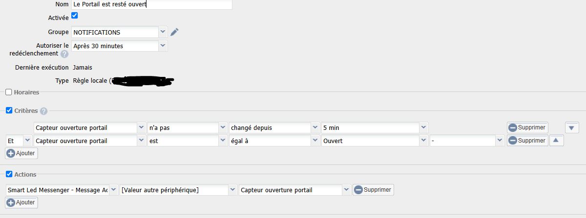

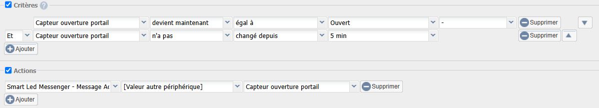

J'ai installé un capteur d'ouverture sur mon portail, je souhaite recevoir une notification ( sms/push / afficheur) si le portail ne se referme pas et reste ouvert plus de XX minutes.
Le capteur fonctionne correctement il capte si le portail est ouvert ou fermé, mais ma règle ne fonctionne pas ( je n'ai jamais eu de déclenchement de celle-ci alors que le portail est déjà resté ouvert plusieurs fois ).
Voici le réglage :
regle portail
regle portail.JPG (33.78 Kio) Consulté 46665 fois
Je précise j'ai également essayé avec le réglage : " est " à la place de " devient maintenant " mais sans succés.

Bonjour Misterden,
Curieux ton truc en effet, alors plusieurs questions me viennent :
- Qu'as tu mis dans "Autoriser le redéclenchement" ?
- Tu ne reçois donc pas plus d'action que de notification ?
- As tu essayé d'inverser les 2 critères en mettant le "n'a pas changé" en 1er et "est" dans le second ?
Par contre, j'avoue ne pas avoir encore utilisé la fonction "n'a pas changé", peut être faudra t'il passer par une temporisation ... :shock:

Messagepar lougarou60 » 29 Sep 2024 07:52
Bonjour à vous deux
Bah non ta règle telle que décrite ne peux pas déclencher
Avec un « ET » ton capteur ne peux pas au même moment
changer de F vers O
« et » ne pas avoir changé depuis un certain temps
Sur le principe le critère « n’a pas changé » tout seul suffirait ; sauf qu’il me semble que s’il est tout seul il doit être combiné avec un critère horaire
Autre remarque, si tu considères comme une anomalie que ton portail soit ouvert pendant XX min. pourquoi ne pas envoyer un ordre de fermeture avant de faire hurler les sirènes !!
Bon, perso je te suggère de faire tout ça avec une macro et 2 tempos :
1 règle qui démarre la macro ( capteur O )
1 règle qui l’arrête ( capteur F )
1 règle qui ferme le portail sur tempo T1
1 règle qui gère l’alerte sur tempo T2

Messagepar opa95 » 29 Sep 2024 13:31
Bonjour Misterden
Pour obtenir ce que tu veux, la règle devrait être :
Si "Portail est ouvert"
et
Si "Portail n'a pas changé d'état depuis 5 mn"
As-tu vérifié si le problème vient de la règle ou de l'envoi du message?
Pour cela, tu pourrais ajoute provisoirement en device "etat" dont tu change l'état par ta règle et tu vérifie s'il change de valeur :)

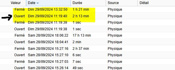

Messagepar misterden » 29 Sep 2024 14:01
Fab_Rice a écrit:Bonjour Misterden,
Oui hier apres mon message j'ai inversé les 2 et je suis revenu sur " EST " comme ceci :
regle portail
regle portail 2.JPG (52.31 Kio) Consulté 46593 fois
Mais ce matin le portail était mal fermé et aucune notification ( aucun déclenchement de la règle ).
historique action portail
portail bug 1.JPG (39.03 Kio) Consulté 46593 fois
J'utilise le " n'a pas changé " pour 2 autres periph ( mon chauffe eau et la pompe de filtration piscine ) mais il n'y a que ce critère " n' a pas changé de valeur " et en durée j'ai 24H ( en gros si pendant 24H aucun changement ça envois une alerte comme quoi la filtration ne marche plus ou le chauffe eau ne marche plus , j'ai zappé le coté ON/OFF ).
Et ça fonctionne tres bien j'ai déja eu des notifications ( même des " fausses alertes" comme je peux mettre la filtration pendant 24H il m'envois l'alerte comme si c'était une panne ... mais pour le coup non elle filtre ).

Messagepar Fab_Rice » 29 Sep 2024 14:10
Et t'as règle n'a toujours aucun déclenchement dans son historique ?

Messagepar misterden » 29 Sep 2024 14:10
lougarou60 a écrit:Bonjour à vous deux
changer de F vers O
effectivement ce que tu dis semble logique , mais si on utilise le " EST " au lieu du " devient maintenant " ton raisonnement ne marche plus , il peut être ( EST ) ouvert / DEPUIS x min
Pour l'idée de le refermer via l'eedomus, disons que mon portail est ancien et c'est un gros bricolage dessus, en plus avec le vent il ferme mal, j'ai bien un module pour le piloter à distance en Zwave mais il marche de façon aléatoire ( le capteur d'ouverture / smart implant de fibaro est lui plus fiable on dirait ).
De plus le probleme à la base c'est qu'on arrive pas à avoir l'info qu'il est resté ouvert (car il ferme mal selon la météo ou la puissance du bras ) donc lancer des règles alors que l'info n'est pas dispo sur le fait qu'il est resté ouvert fait que ça sera pas fonctionnel.

Messagepar Fab_Rice » 29 Sep 2024 17:49
Alors je viens de faire le même style de règle et avec 2 critères identiques, en effet ça ne veut rien savoir, pas de déclenchement.
J'y ai mis un "Temps écoulé depuis..." et ça fonctionne, bon avec une inertie eedomusienne de presque une minute, mais ça fonctionne. :D
Messages : 1402

Messagepar misterden » 29 Sep 2024 20:51
Fab_Rice a écrit:Et t'as règle n'a toujours aucun déclenchement dans son historique ?
Aucun déclenchement on le voit indiqué dans la capture d'écran.
