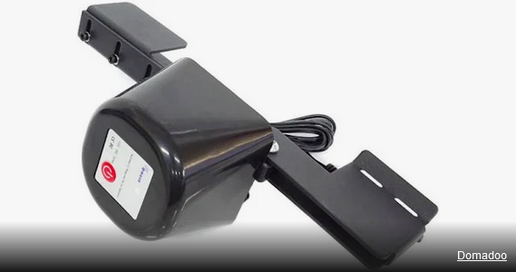

Messagepar krystyan » 08 Sep 2024 13:09
Oui il ya un bouton visible sur la photo qui permet une manoeuvre manuelle
Sinon pour adapter sur une vanne 1/4 de tour il y a ceci mais je n'en ai pas été satisfait
