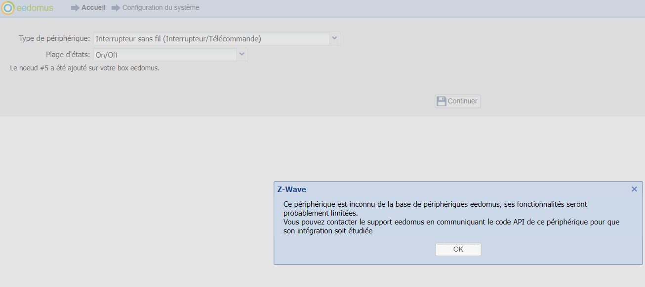

Je suis un heureux possesseur d'un aeotec wallmote quad depuis quelques années. Depuis quelques jours il ne remplit plus ses fonctions. Il émets bien des sons et semble fonctionner mais rien ne ne passe lorsque je presse un bouton . Du coup et compte tenu du WAF je l'ai ré initialiser. Il se re détecte de la façon suivante :
[img]
[/img]
Quelqu'un aurait t'il une idée ? Dans le cas ou je n'arrive pas a le remettre en fonction, par quoi pourrais je le remplacer ?
en vous remerciant pour votre aide !!

Une idée ; un conseil : persévérer !!
J’ai galéré moi aussi pour le mien ( acheté d’occasion « The good corner » et donc avec des doutes sur son état de fonctionnement ) ; et puis, à force d’insister c’est OK
Le bon sens c’est qu’il soit chargé ; procéder à proximité de la box ; essayer en mode sécurisé ou non
Aussi ne pas se contenter de réinitialiser le module, il te faut d’abord l’exclure proprement du réseau Zwave

Merci pour ta réponse je vais ré essayer . Par contre je ne sais pas comment exclure proprement du réseau Z wave ?
