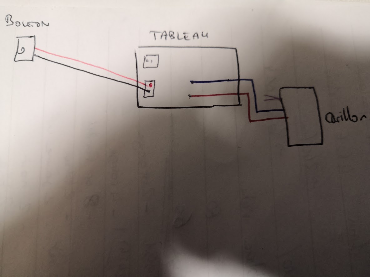

Je me permets de m’adresser à vous étant dans une galère :)
Voilà ma situation.
J’habite en appartement et j’ai besoin de domotiser ma sonnette (impossible de mettre un autre bouton) car nous ne l’entendons pas :(.
La configuration initiale de ma sonnette :
Une bouton poussoir (avec 2 fils – Rouge et Noir)
Arrivée à mon tableau électrique (je suppose sur un disjoncteur)
Et 2 fils (Bleu et Noir) qui se branchent sur mon carillon DIN Schneider So-Clic (230V)
Mon objectif est que lorsque quelqu’un sonne, il fasse sonner le Schneider et active un carillon en Zwave+ (le déclenchement Zwave pas de soucis).
J’ai le FIBARO FGS-212 ou le Qubino HMNZHAD1.
Je n’arrive pas à le câbler correctement et j’ai besoin de votre avis.
Ci-joint, le câblage que j’ai fait, forcement il n’est pas bon mais ça fait des jours que je galère.
https://zupimages.net/viewer.php?id=20/30/y7mj.jpg
Un grand merci pour votre aide.
Bonne Soirée.
Laurent

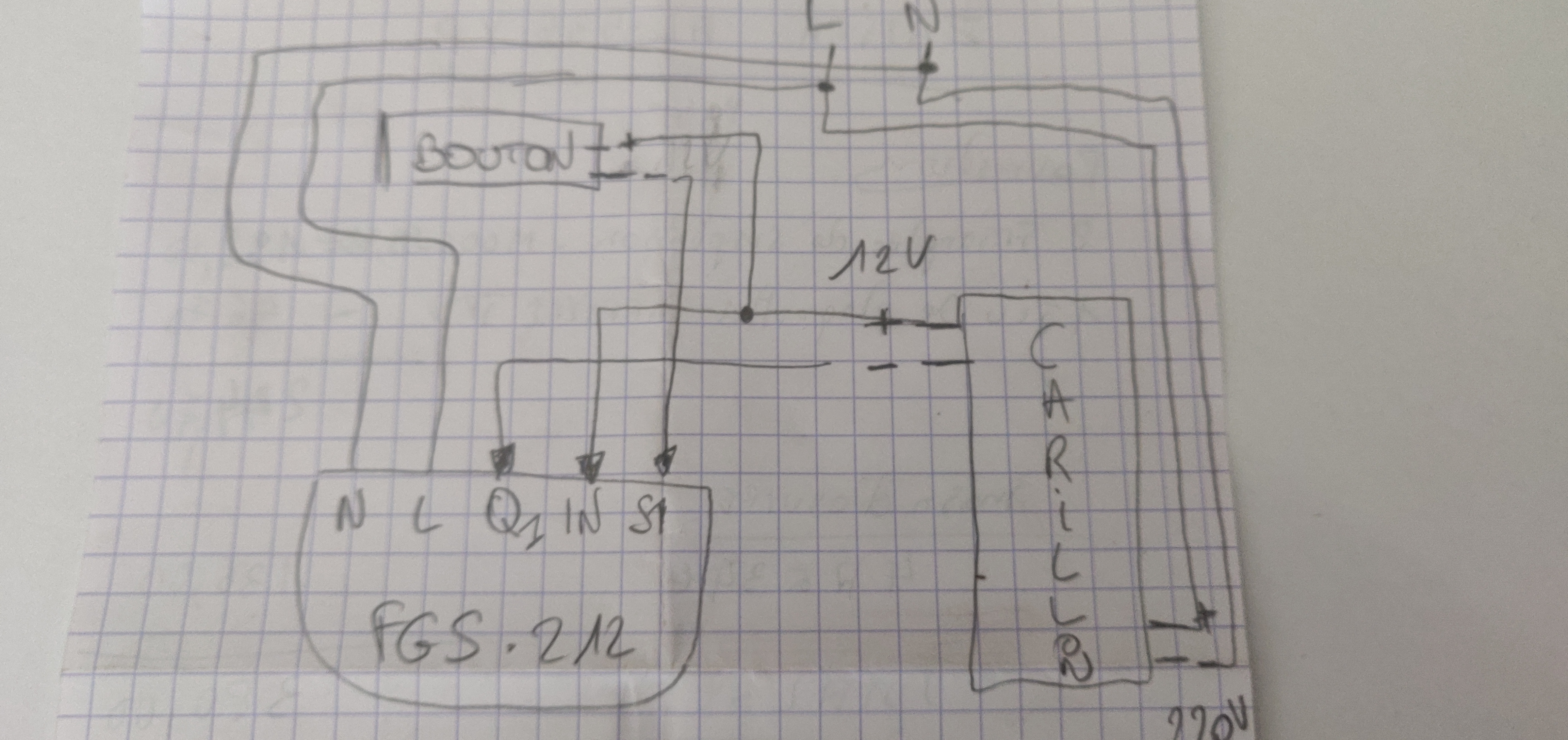

Re: Sonnette standard et Fibaro FGS-212
Messagepar krystyan » 25 Juil 2020 10:17
Si je reprend ton schéma (IN et Q peuvent être intervertis pour faciliter le câblage)
Messagepar rover820i » 25 Juil 2020 11:35
krystyan, Ca ne fonctionnera pas car le bouton ne doit pas conduire du 230V mais plus probablement du 12V.
Messagepar ARTNOW » 25 Juil 2020 11:36
Je pense qu'il ne faut pas avoir de 240 v sur un bouton de sonnette , c'est trop dangereux , les boutons poussoirs de sonnette ne sont pas très étanches à la base et avec le temps c'est pire . :shock:
Messagepar xeos » 25 Juil 2020 14:21
C'est pas très propre mais j'aurai fait ca, il faut juste savoir quel est la phase et le neutre dans le 12v du carillon qui va au bouton.
Messagepar rover820i » 25 Juil 2020 14:30
D'où sort ton alimentation 12V ?
Car ton carillon est alimenté en 230V, et surtout, S1 doit recevoir 230V et non 12V.
Si je comprends bien le schéma électrique, à l'origine on doit être comme ça :
Donc d'après toute logique, le carillon (fil bleu pour le neutre, rouge pour la phase commandée par le système en place) sonne lorsque le relais détecte un appui sur le bouton (qui doit en toute logique être en TBTS, 12 ou 24V).
Selon moi il ne faut pas toucher au bouton, seulement à la phase commandée qui va venir alimenter S1 du FGS, et Q ira ensuite au carillon. Dans IN, on y met une phase permanente.

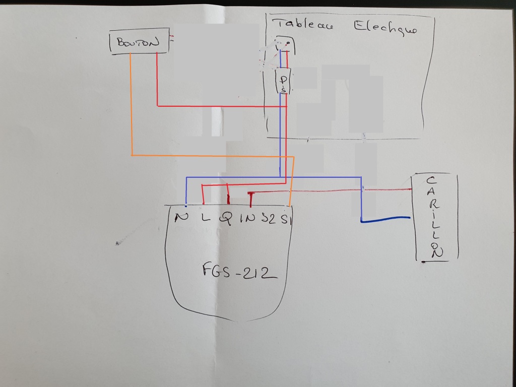

Messagepar lba92 » 25 Juil 2020 14:36
Un rapide retour, ça fonctionne nikel.
Je me suis fait un petit tuto si besoin;
[url]http://domolba.e-bastide.net/index.php/a/domotiser-une-sonnette-classique
[/url]
Cerise sur le gateau, avec un vieux smartphone et l'application BubbleUpnp à 4 euros, mon echo 3 me dit également quand quelqu'un sonne.
Merci à tous pour votre aide.
