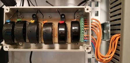

Messagepar krystyan » 08 Mars 2024 18:16
Voici une solution avec 6 zones si les fils pilotes reviennent dans l'armoire électrique :
fil pilote2.jpg (21.43 Kio) Consulté 33566 fois
