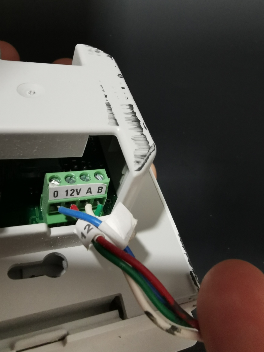

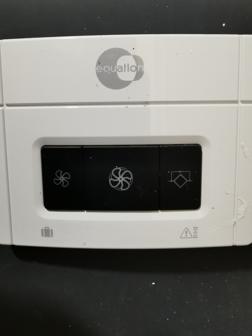

J'ai une vmc double flux que je souhaiterai piloter à distance.
Sur mon boitier de contrôle, j'ai 3 boutons:
1: vitesse normale
2: vitesse forcée
3: by-pass (rentre l'air de dehors en direct)
Question: puis-je piloter les 3 commandes avec un fgs223 ou autre? S'il n'est possible d'en piloter que 2, je souhaiterai commander la vitesse 2 et le by-pass.
Je joins une photo de l'arrière de mon boitier de commande.
MErci d'avance pour le partage de vos connaissances.

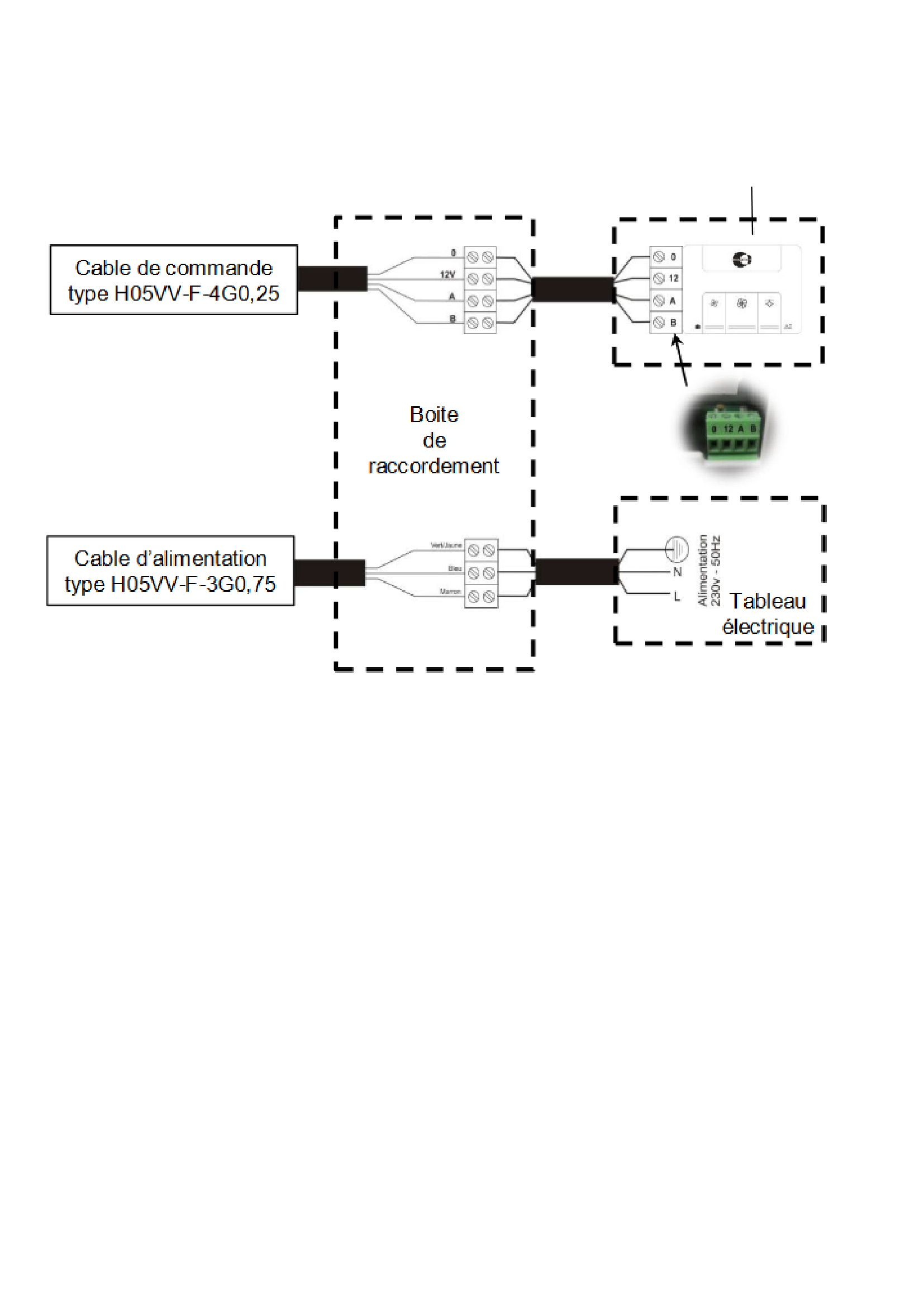

Messagepar Miriam » 04 Déc 2022 15:17
Suite.
Du coup en relisant la doc, il semblerait qu'il me faille la laisser tourner tout le temps en faisant quelques réglages avant... :? :?
Toutefois, la vitesse forcée reste manuelle et je souhaiterai quand même la piloter. Et si une âme charitable pouvait m’indiquer aussi comment forcer le by-pass, ça serait sympa.
En PJ, 2 plans pour aider.
MErci d'avance.

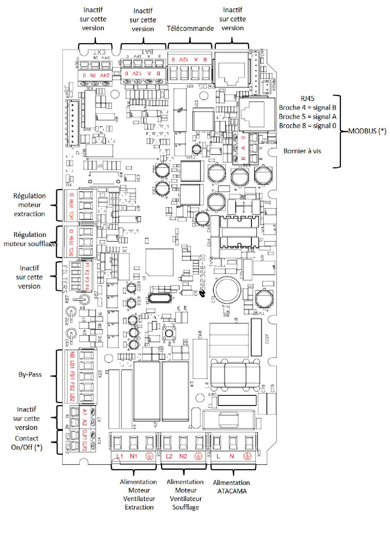

Messagepar Fab_Rice » 04 Déc 2022 17:34
Bonsoir Miriam,
Et bien à première vue, selon tes schémas ce n'est pas gagné car les commandes ont l'air d'être en Modbus (c'est un protocole de communication machine), il n'y a donc pas de possibilité simple d'insérer des contacts externes :shock:
Sauf peut être à utiliser les borniers en options.
Il semblerait que ce soit une Soler & Palau au niveau fabricant, la même carte électronique est montée dans le modèle DOMEO 210 FL DHU E5
Aurais tu la référence du produit ?
En fouinant sur la toile, j'ai trouvé cette version plus renseignée de la carte électronique, on doit pouvoir piloter le "boost" par un contact sec (sans voltage externe) par les deux bornes en bas à gauche :
Tu as des exemples de module à contact sec (sans voltage) ICI
Mais pour information, le "boost" ne te fournira pas plus de chaleur si c'est le but recherché (ou très peu et pas longtemps), il n'est là que pour augmenter le débit de circulation d'air.
Messages : 1370

Messagepar Miriam » 04 Déc 2022 22:49
Merci, je vais regarder tout ça.
Je pensais, naïvement peut-être, qu'avec mes 4 fils qui sortaient de mon boiter de commande je pourrai faire quelque chose depuis là, puisque c'est depuis eux que je peux commander ce que je souhaite piloter... Sans à aller chercher du côté de la carte.
