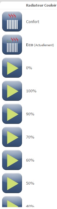

Par contre dans les ordres par défaut, je peux mettre uniquement, le mode confort, le mode éco et ensuite regler la puissance de 0 à 100 % (cf capture eedomus plus bas)
J'aimerais pouvoir arreter completement le radiateur (en gros avoir un bouton OFF) mais je ne sais pas comment faire.

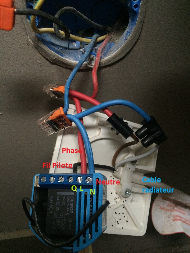

Je met également une photo du branchement que j'ai réalisé, peut etre que ce n'est pas bon ?
Merci d'avance de votre aide.
@bientot
Julien
Branchement elec :
Branchement elec
Qubino Rad pour forum.jpg (224.55 Kio) Consulté 16250 fois

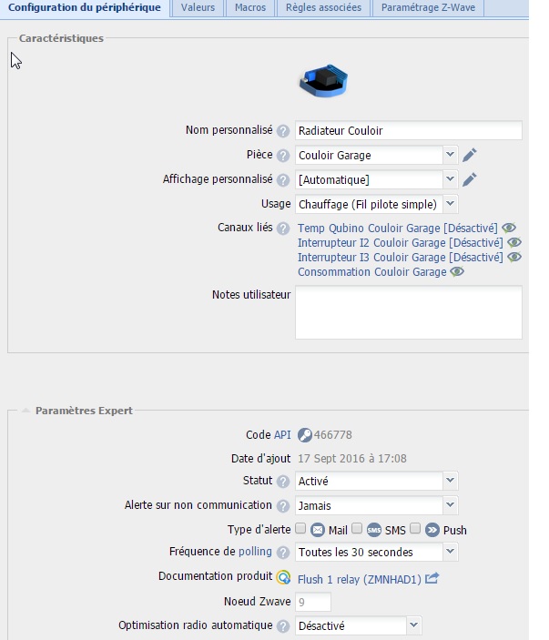

config Qubino :
config Qubino
Config Qubino ZMNHAD1.jpg (84.77 Kio) Consulté 16250 fois

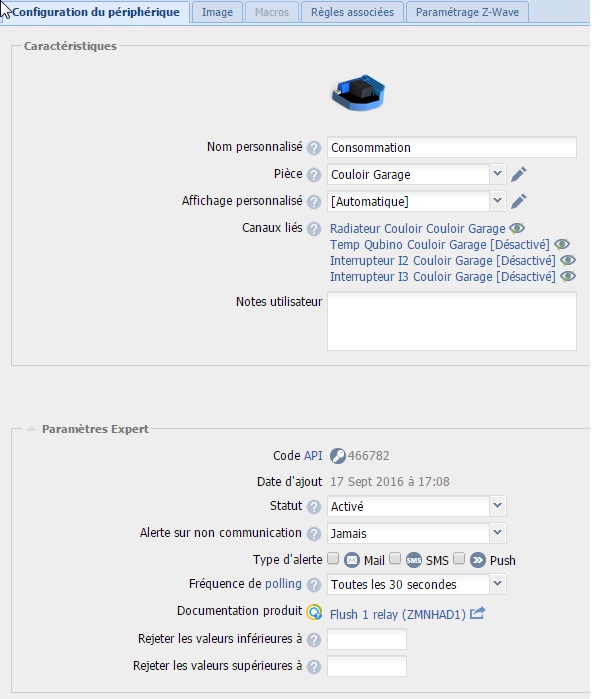

Config Qubino module Conso :
Config Qubino ZMNHAD1 module Conso.jpg (82.83 Kio) Consulté 16250 fois
Valeurs par défaut Eedomus (pas de off) :
Valeurs eddomus par defaut radiateur.jpg (26.73 Kio) Consulté 16250 fois

Le montage à l'air bon.
Pour la conso, c'est normal, le fil pilote n'est pas en charge avec le radiateur. Il ne donne que des ordres via le fil pilote en variant le signal électrique.
Tu ne pourras pas obtenir la conso du radiateur.
Sinon il faut mettre un autre module classique mais les radiateurs modernes n'aiment pas être coupés brutalement.

Messagepar bolzano » 22 Sep 2016 17:50
Non, ton qubino est en parallèle du radiateur, ça sert juste à l'alimenter, mais il ne peut pas mesurer la charge du circuit (l'aimentation du radiateur ne passe pas par lui)

Messagepar bolzano » 22 Sep 2016 22:34
Globalement, l'arrivée phase sur le L, l'arrivée neutre sur le N (en commun avec le neutre du radiateur), le Q sur la phase du radiateur.
mais vérifie bien que la puissance du radiateur ne soit pas supérieure au module.
Tu peux fonctionner comme ça (arrêt, marche selon sonde)
Mais les radiateurs récents n'aiment pas les arrêts de ce genre...
Tu trouveras les schémas : https://www.domotique-store.fr/domotiqu ... ation.html
