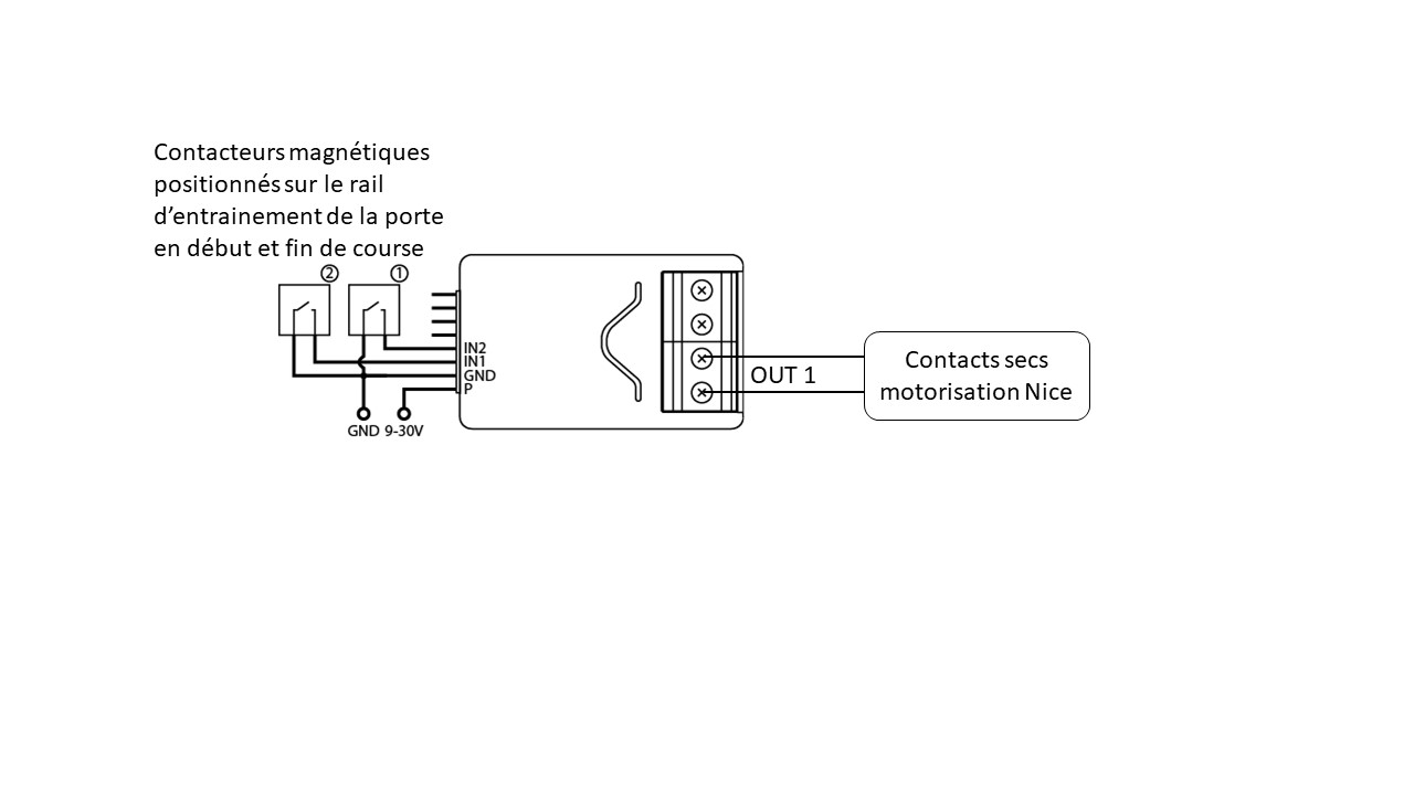

j'aimerais détecter l'état de mes 2 portes de garage,afin d,allumer les néons lorsque l'on ouvre une des 2 porte.
j'utilise donc un fibaro fgbs 222 et 2 "sabots" magnétique.
1) deja en cablant comme le schéma( ci dessous) , rien ne fonctionne, pourtant dans paramètres j'ai modifié la valeur de l''état 20 et 21.
En branchant N1 et N2 chacun sur 1 sabot et GND en commun là ,c,'est bon.
2) lorsqu'une porte est en l'état fermée.......au bout de 10mn pile ,il repasse en l'état ouverte......... :shock:
Schéma porte garage.jpg (50.39 Kio) Consulté 17295 fois

10 mn correspond au "polling", la solution trouvée est de le désactiver..... :?
