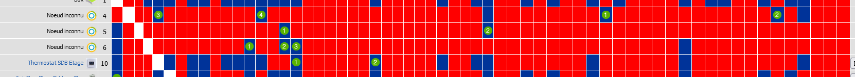

Quand j'évoque les noeuds inconnus c'est les lignes dans la matrice (voir PJ), je pense que c'est des modules qui n'ont pas été exclus proprement peut être ? Typiquement le relais chalet que je n'arrive pas à exclure et que je supprime ça doit crée un noeud inconnu non ?

je pense que les noeuds inconnus doivent être des périphériques mal inclus ou exclus ?
vu que je reprends l'installation telle que je ne sais pas trop l'historique et pourquoi il y a ces noeuds inconnus.

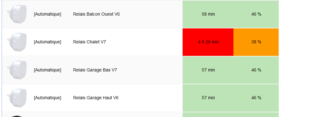

oui les relais dont je parle sont uniquement des répéteurs. Ce sont les seuls à ne pas être à 100% c'est bizarre quand même dont celui que j'ai changé qui passe de nouveau en dessous des 50 et ne communique pas sur plus de 4 heures (voir copie écran).
Bref je vais essayer de changer un répéteur de place mais franchement je vois pas :D

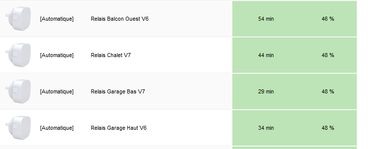

Je pensais aussi que le problème venait peut être de la qualité des répéteurs. C'est pour ça qu'en j'en ai acheté 2 neufs : Répéteur de signal Z-Wave+ 700 Range Extender 7 - AEOTEC
Aujourd'hui j'ai donc 2 répéteur Range Extender 6 et 2 nouveaux répéteurs Range extender 7.
Malgrès le test avec différents emplacements et optimisation, je n'arrive jamais à dépasser les 50%.
