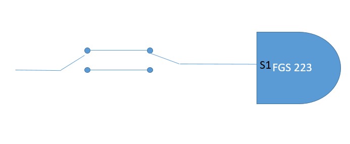

Messagepar ThierryStrad » 21 Juil 2022 08:16
Mais non !!
Tu câbles ton montage Va & vient sur S1. Le va & vient est vu comme un bi-stabe (on peut le ramener à un inter).
Capture d’écran 2022-07-21 091333.jpg (10.48 Kio) Consulté 6561 fois
J'ai ré-activé le pooling du FGS-223. Je n'ai, à cet instant, plus le pb.
Je suppose que c'est résolu. Je ne vois pas trop le lien entre le pooling et mon pb, mais bon ....
