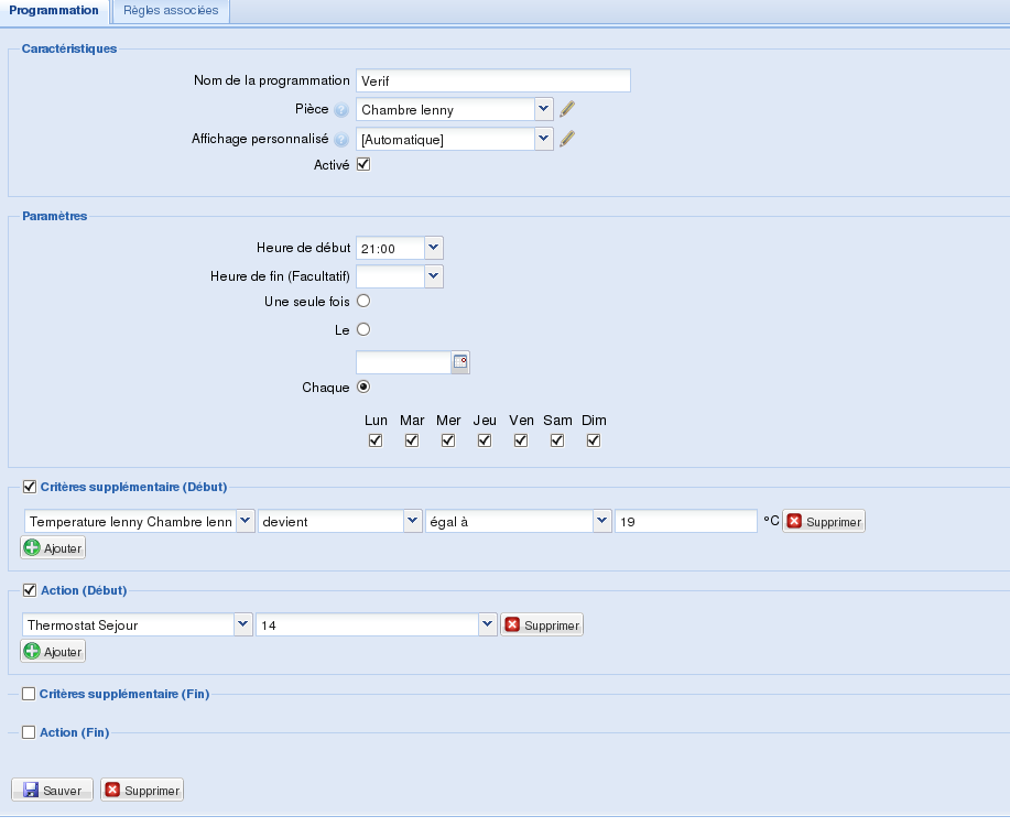

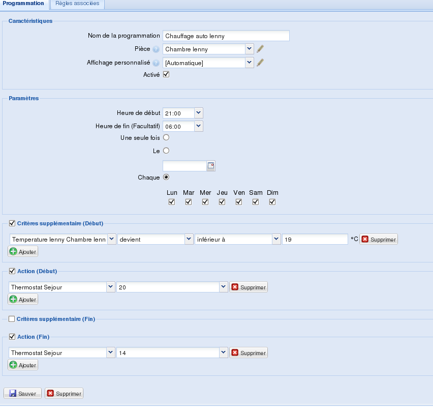

Effectivement, voila ce que j'ai fait.
J'ai effectué 2 programmation :
Une pour le declenchement :
Et une autre pour arreter si temperature atteinte :
Le soucis c'est que ça ne marche pas :(
Je n'ai pas utiliser les regles car je ne sais pas comment mettre une heure de fin à l'action. Peut etre il faut passer plutot par une regle qu'une programation mais il me semble que c'est la meme chose.
Une idée ?
