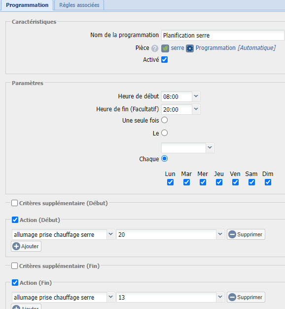

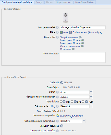

- le convecteur de chantier est un 3KW mais je l'utilise seulement sur une moitié de sa fonction (don c105KW). je l'ai choisi ainsi en cas de forte baisse de température et d'agrandissement de la serre, je pourrais alors l'utiliser en fixe permanent.
- voici ce que j'ai fait pour l'instant:
Avex vous besoin d'autres captures d'ecran pour m'aider?
mtadier

Messagepar lougarou60 » 16 Fév 2022 09:35
Bon, je n’y vois rien qui empêcherait le fonctionnement de ton installation (au demeurant assez basique)
Ta lampe test clignote : à quelle fréquence ? autour du point de consigne 20 °C le jour ; 13 °C la nuit ?
Si oui c’est le module qui fait son job. A priori par défaut l’hystérésis de régulation est de – 0.5°C / + 0.5 °C (paramètres 43 et 44)
Si non, il faut mettre en service en mode « chaud » et analyser les historiques des mesures de température, consommation, déclenchements des règles créées dans la programmation
Au besoin poster des copies d’écran des histos ci-dessus
