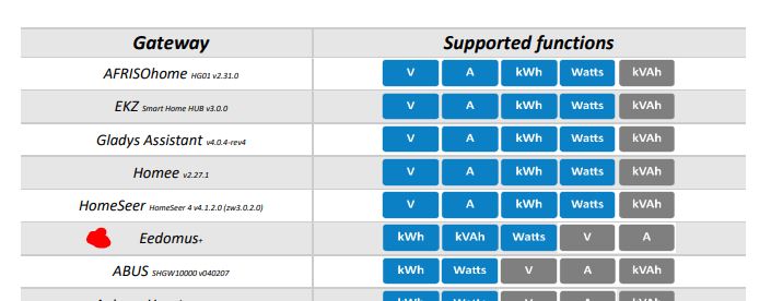

Messagepar Pas06 » 06 Déc 2021 16:12
Bonjour Fred1964,
j'ai trouvé sur le site de Qubino la liste des compatibilités avec les différentes BOX et effectivement il semble que la tension et l'ampérage ne soit pas remontée sur l'Eedomus...
J'hésite encore a investir dans cet équipement: pourriez vous me dire si vous arrivez quand même a visualiser en temps réel la consommation sur chaque phases et si cette information est fiable (par rapport a Linky).
Pascal

Re: Smart Meter 3 phases QUBINO ZMNHXD1
Messagepar fred1964 » 07 Déc 2021 12:07
Pas06 a écrit:Bonjour Fred1964,
Pascal
Bonjour PAS06, merci pour l'info, de mon coté j'utilise la lecture de la puissance et du cumul, les valeurs sont bonnes par contre attention a la distance entre la Box et le Smart Meter 3 Phases sinon faut ajouter un répéteur
