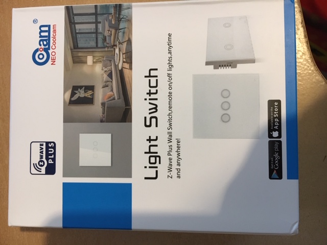

Messagepar carpentier » 22 Jan 2020 12:33
merci a toi ce serait dommage car très beau bouton j espère que le support va pouvoir faire cette activation
voici la boite de ce bouton 3ch neo coolcam
merci déjà ;) pour votre aide

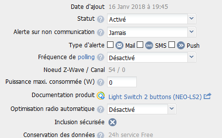

Tawenyu a écrit:Bonjour à Tous,
J'ai le même problème avec un Light Switch 2 buttons (NEO-LS2) qui est reconnu comme Power Plug (NAS-WR01TE).
J'ai ouvert un ticket le 24/01...
Bonne soirée.
Bizarre j'ai le même et il fonctionne super bien ! Je l'ai ajouté le 16/01/2018 :?
https://doc.eedomus.com/view/Zwave_564
