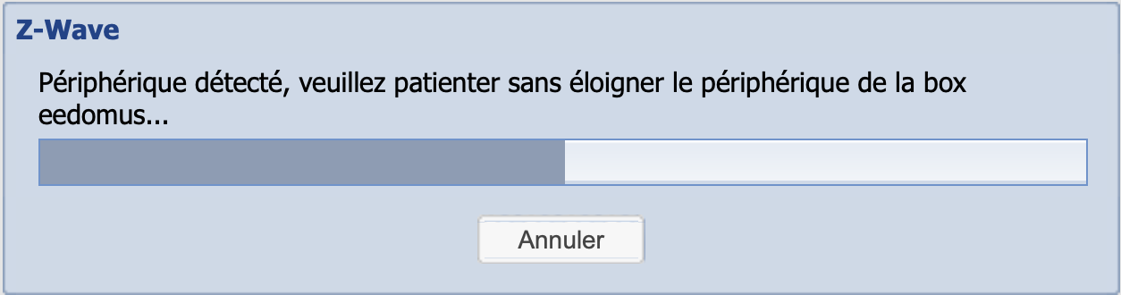

J'ai besoin de remplacer 3 "vieux" capteurs d'ouverture Fibaro FGK101 (datant de Orange Homelive) par 3 FGDW-002 neufs mais ma box refuse de les inclure.
La première fois que je tente l'inclusion, 2 secondes après j'ai le message qu'aucun périphérique n'a été détecté et quand je tente une deuxième fois, j'ai le message qui me dit que le périphérique est détecté mais on reste ensuite sur ce message pendant une dizaine de minutes :
Capture d’écran 2021-09-02 à 15.48.34.png (40.42 Kio) Consulté 46921 fois

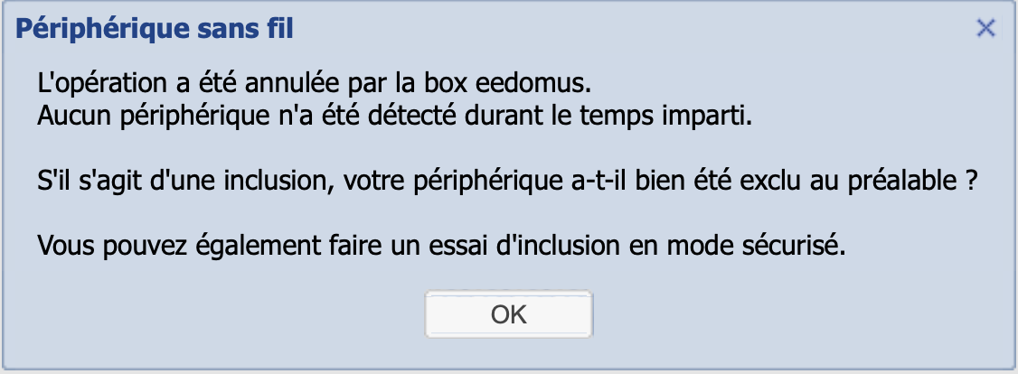

Ensuite, j'ai le message suivant :
Capture d’écran 2021-09-02 à 15.51.27.png (72.62 Kio) Consulté 46921 fois
J'ai aussi essayé en mode sécurisé sans succès et j'applique bien la procédure d'inclusion préconisée.
A noter que le total de mes périphérique Z-Wave est de 70. Je n'aurais pas atteint le plafond ?

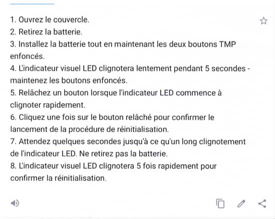

Eh bien, j'ai redémarré ma box et effectivement j'ai pu inclure un Fibaro FGDW-002. J'ai quand même eu une bizarrerie un peu gênante, c'est que l'inclusion a plus ou moins exclu ma vanne connectée en générant 2 noeuds inconnus dans la matrice radio. J'ai viré ces noeuds inconnus et ré-intégré ma vanne, je m'en suis aperçu parce que le voyant clignotait mais le widget ne répondait plus.
Pour info la procédure d'exclusion des FGDW-002 est différente de celle des FGK-101 (voir lien joint par ARTNOW). Je la donne ci-dessous à toute fin utile :
Reset Fibaro FGDW-002.jpeg (32.18 Kio) Consulté 46865 fois
