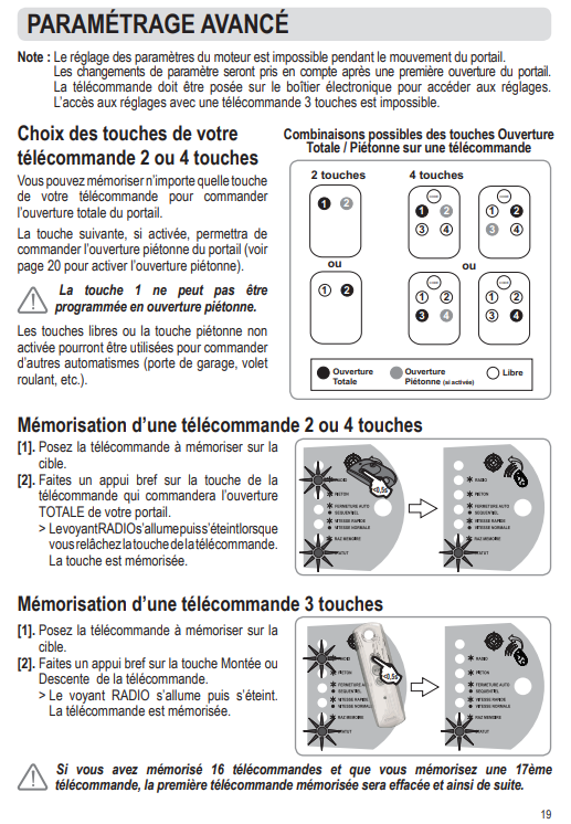

possédant un portail coulissant Somfy Freevia en RTS, je me suis procuré un RFPLAYER.
Malgré les post sur le forum, je n'arrive pas a appairer mon portail au RFPLAYER.
J'ai branché le RFPLAYER sur la box via une rallonge USB.
Sur l'interface Eedomus, lorsque j'appuie sur ma télécommande, le RFPLAYER détecte le signal RTS (une notification apparaît). J'ai alors créé mon actionneur depuis la notification.
Ensuite, je procède comme l'appairage d'une nouvelle télécommande, en approchant la clé RFPLAYER sur la carte électronique du moteur et en cliquant sur le bouton "Assoc" de mon périphérique mais sans succès.
A l'inverse, lorsque j'appuie sur ma télécommande Somfy, le périphérique me remonte le chiffre 10..
Comment puis-je réussir à piloter mon portail ?
merci d'avance.

C'est possible, mais il ne faut pas chercher à copier le signal de la télécommande mais plutôt de voir le RFPLAYER comme une nouvelle télécommande.
Je n'ai plus le rfplayer (je suis passé sous un RFXCOM est c'est la même philosophie)
De mémoire, il te faut l'application RFPlayer configurator 1.6.2 dispo ici ->
viewtopic.php?f=61&t=5347&start=140#p87943
Il te faut ensuite brancher ton rfplayer sur un ordinateur portable avec une rallonge usb car tu va devoir le poser sur le moteur du portail (comme lorsque tu ajoutes une nouvelle télécommande)
Tu ouvres l'application RFPlayer configurator et tu vas sur l'onglet Emetteur > tu choisis le protocole SOMFY RTS avec l'action ON
tu choisis un id A1
tu fais comme pour télécommande classique avec la doc
A partir de la tu peux donc ouvrir / fermer ton portail depuis le le rfplayer configurator si tu envoie ON avec l'ID A1
Ensuite tu peux re brancher ton RFPlayer sur ton Eedomus et créer un actionneur RFPlayer avec comme protocole Somfy RTS et l'identifiant A1
https://doc.eedomus.com/view/Eedomus_et ... actionneur
C'est pas hyper précis comme tuto ... je fais ca de mémoire.
Il faut juste penser que ton RFPlayer est une télécommande (n'essaye pas de copier la trame d'une télécommande déjà associé à ton portail, y'a un rolling code ...)
Bon courage ^^

En positionnant le rfplayer sur la carte électronique du moteur et en activant l'association via l'interface eedomus, cela ne donne rien.
Je vais tester la méthode depuis l'application RFPlayer, tes explications sont claires... mais Java est capricieux sous Windows 10. :-(
A suivre...
