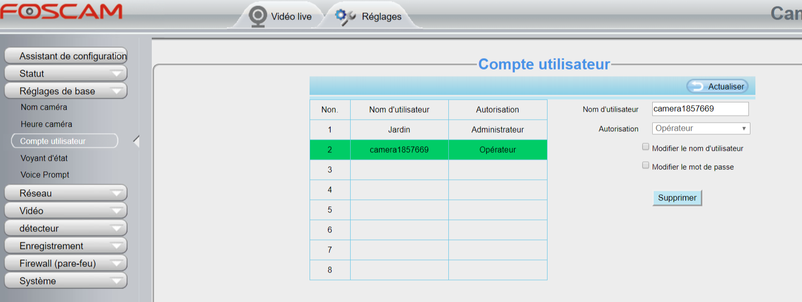

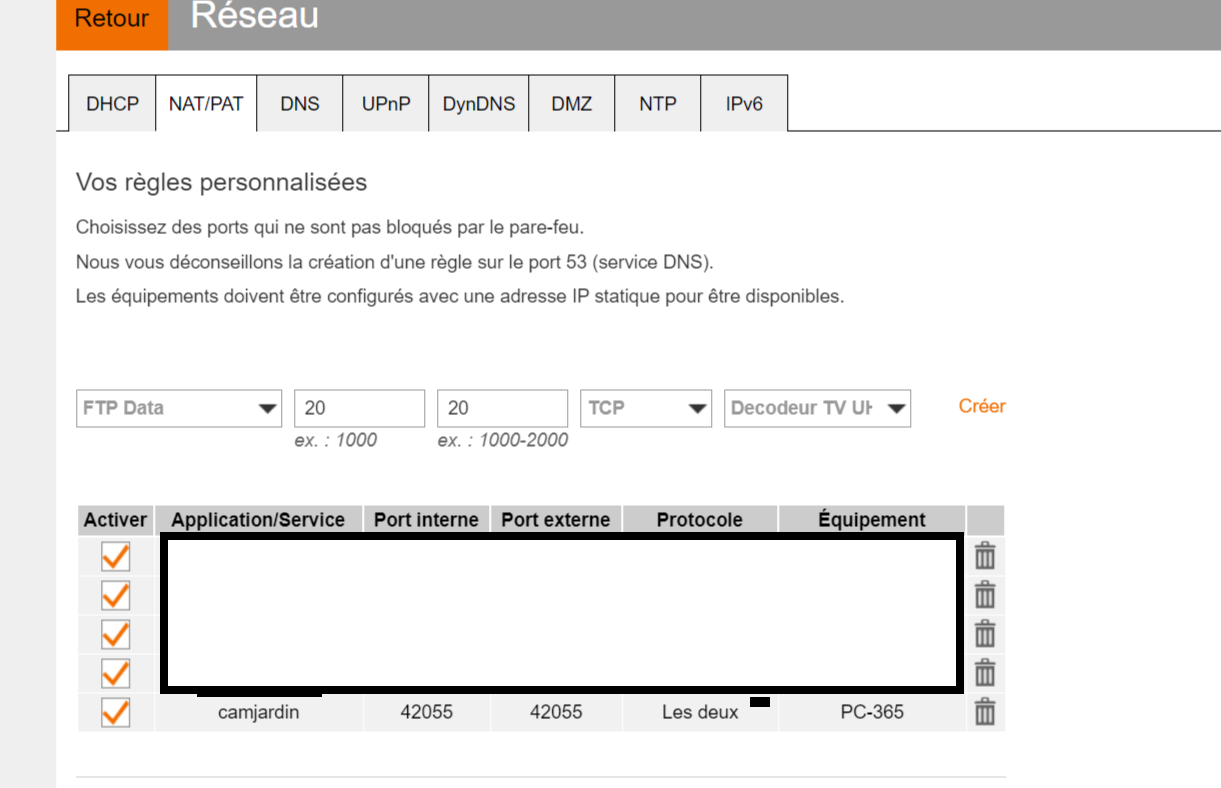

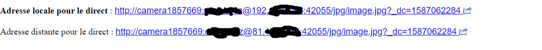

Messagepar sam254 » 16 Avr 2020 19:59
Merci ElYoM
j'ai fait ce que tu m'as dit cf ci dessous
j'i ouvert les port sur ma Livebox 4 (cf image)
et ça ne fonctionne pas quand même (adresse locale et distante pour le directe KO)
sam254
Messages : 199
Inscription : 09 Déc 2017
Re: Pb Acces au direct camera Foscam

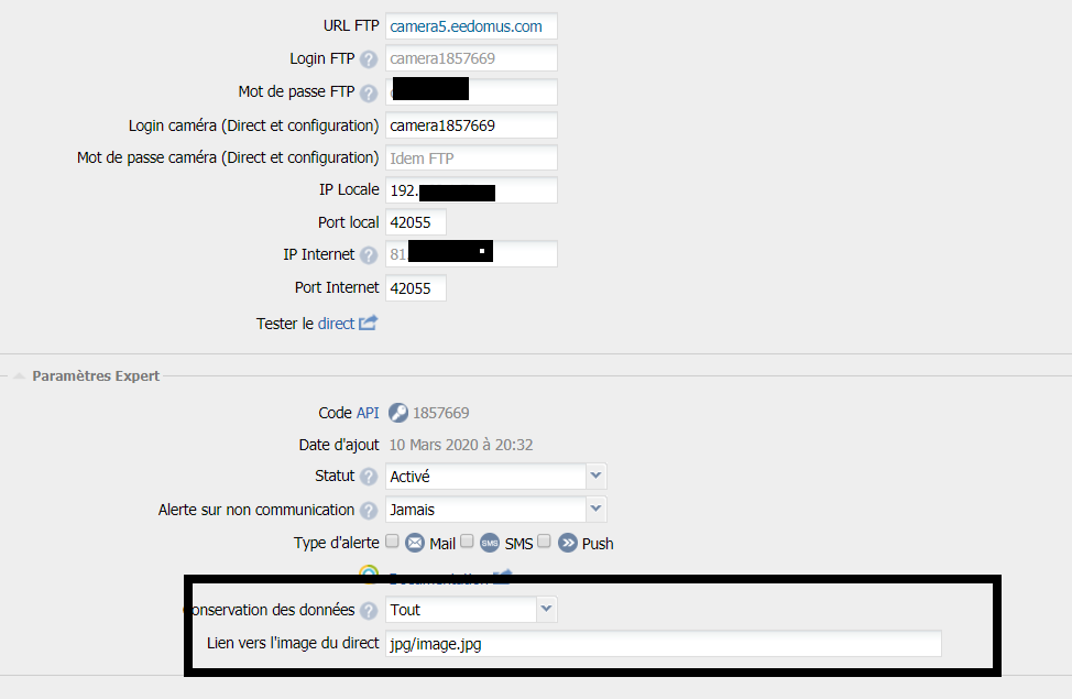

Messagepar benj70b » 16 Avr 2020 21:00
Essaie de mettre ca dans "Lien vers l'image du direct" ;)
/cgi-bin/CGIProxy.fcgi?cmd=snapPicture2&usr=camera1857669&pwd=YYYYYY
en remplacant YYYYY par le mot de passe associé a l'utilisateur Camera1857669
benj70b

Messagepar sam254 » 16 Avr 2020 22:10
Ça fonctionne !!
Vous avez une explication ???
Mais alors j’y comprend rien du tout, ça n’a rien à voir avec les liens directs donnés par l’eedomus :shock:
je n'ai pas le retour video en direct mais une serie de snapshots.
c'est toujours mieux que rien.
merci de votre aide en tout cas

Messagepar ElYoM » 17 Avr 2020 20:46
Le lien donné par l'eedomus pour le direct dans sa configuration est juste un exemple (jpg/image.jpg), ce lien est à personnaliser en fonction de la caméra utilisée et de l'URL à laquelle un flux vidéo est visualisable.
Question pour essayer de faire fonctionner le direct de ta caméra : c'est toi qui a personnalisé le port d'écoute de ta caméra en mettant le port 42055 (car par défaut la majorité des caméras Foscam écoutent sur le port 88) ? Parce que si tu n'as pas personnalisé ce port d'écoute sur ta caméra il faut que tu rediriges le port externe 42055 vers le port interne 88 dans la configuration de ta LIvebox. ;)

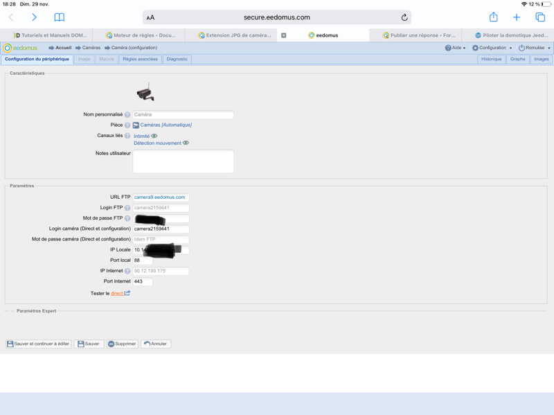

Messagepar Romulise » 29 Nov 2020 18:33
Je viens relancer un peu le sujet.
J’ai installé une Foscam C2M mais je n’arrive pas à accéder au direct lorsque je suis hors de chez moi. Lorsque que je fais le test WAN, le diagnostique répond qu’il faut que je vérifie l’adresse IP.
Pourtant il me semble que la configuration est bonne, j’ai suivi les différentes infos trouvées sur le forum mais ....... je ne sais pas, je ne sais plus

Messagepar Romulise » 05 Déc 2020 20:43
ElYoM a écrit:Hello Romulise,
As-tu fait une redirection de port sur ton routeur ? C'est-à-dire as-tu redirigé le port 443 (WAN) vers le port 88 (LAN) de ta caméra ?
Bonsoir ElYoM,
Merci pour ta réponse. En fait j’ai une Livebox 4 sur laquelle j’ai branché une borne wifi LINKSYS Velop qui gère le wifi et le routage du réseau.
Ce n’est pas très bien expliqué chez linksys mais dans les paramètres des ports il y a trois options :
- transfert de connexion unique où il est possible de créer des règles en mentionnant un port externe et un port interne + une adresse ip d’un périphérique et un protocole (UDP ou TCP ou UDP et TCP)
- transfert de connexion où il est possible de mettre un port de début, un port de fin + adresse IP et un protocole comme au dessus
- Déclenchement de connexion où on peut mettre une connexion sortante déclenchée avec port de début et de fin et une connexion entrante transférée avec port de début et de fin
J’ai utilisé un transfert de connexion en mettant les éléments suivants :
2
En local pas de souci mais quand je suis à l’extérieur cela ne fonctionne pas
Je ne comprends pas trop.

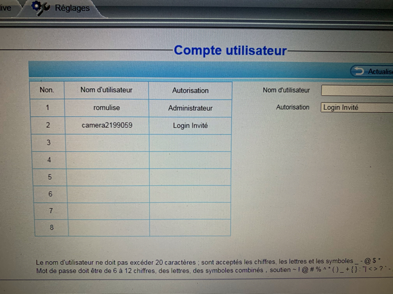

J’ai bien créé un compte utilisateur sur Foscam avec l’identifiant et le mot de passe de la caméra sur eedomus ......... je ne comprends plus ....... je vais bientôt regretter mon système MyFox :D :D non je plaisante

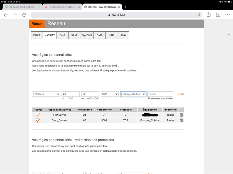

Messagepar ElYoM » 25 Déc 2020 06:15
Désolé si mes explications sont confuses. C'est effectivement dans les paramètres de ton routeur que tout va se jouer pour permettre l'accès à ta caméra depuis l'extérieur, c'est le routeur qui fait la passerelle entre le réseau Internet (public/WAN) et ton réseau local (privé/LAN). En réseau, on appelle d'ailleurs passerelle le routeur.
Pour faire une analogie, il faut donc voir ton routeur comme un ensemble de couloirs virtuels reliant entre-elles des portes (les ports) à l'extérieur et des portes à l'intérieur. Ainsi, tu veux que si on ouvre une certaine porte à l'extérieur (le port 3001 côté WAN), le couloir te mène à la porte intérieure (port 88 côté LAN) derrière laquelle se trouve ta caméra. Pour cela, tu vas créer dans ton routeur ce que l'on appelle une redirection de port (ou Port Forwarding en Anglais, ça peut être utile de la savoir sur certaines interfaces de routeur disponibles qu'en Anglais), c'est-à-dire un couloir virtuel, créé spécifiquement pour cela, menant de la porte extérieure (port 3001) vers la porte intérieure (port 88) et derrière laquelle est accessible ta caméra.
J'espère avoir été plus clair dans mes explications. ;)
Un tuto réalisé par Orange pour savoir comment créer une redirection de port sur une Livebox 5 est disponible ici : Livebox 5 : configurer pour utiliser un jeu ou une application serveur.
J'ai annoté une capture d'écran Orange pour te montrer par exemple ce que tu pourrais créer comme redirection de port selon les exemples données précédemment.
Avec cette règle, une requête HTTP arrivant à ton adresse IP publique (celle fournie par ton FAI pour être joignable depuis l'extérieur) sur le port 3001 sera redirigée par un couloir virtuel (ton routeur) à l'adresse IP privée de ta caméra sur son port 88 (qui est son port d'écoute HTTP par défaut).
Ensuite, si tu te demandes pourquoi je choisi le port 3001 pour la première caméra, 3002 pour la deuxième caméra, etc., sache juste que les 1024 premiers ports sont ce que l'on appelle des ports réservés, c'est-à-dire que l'usage de ces ports est réservé à des applications et des services spécifiques et, en réseau, on s'abstient donc de les utiliser pour éviter des conflits entre certains services ou applications. Pour l'usage des ports au-dessus de 1024, les conventions d'usage sont beaucoup plus souples et on peut donc, sans trop de risques, les utiliser pour des besoins spécifiques (il existe 65536 ports distincts par machine).

Messagepar Romulise » 25 Déc 2020 13:11
Bonjour ElYom,
Merci pour toutes tes réponses mais malheureusement ça ne fonctionne toujours pas.

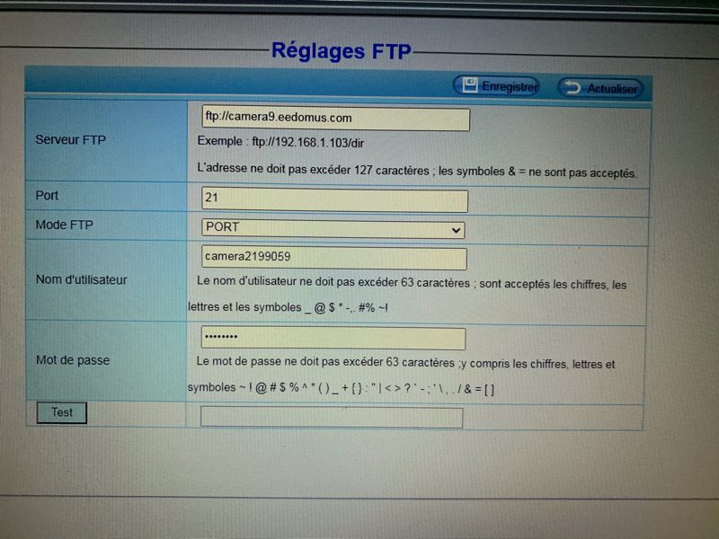

J’ai suivi à la lettre le tuto de chez Eedomus en complétant avec tes infos dans nos échanges et les autres conseils que tu as prodigués dans l’installation de caméra Foscam.
J’ai décidé d’illustrer mes propos en espérant que tu trouves mon ou mes erreurs.

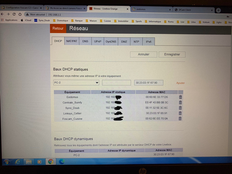

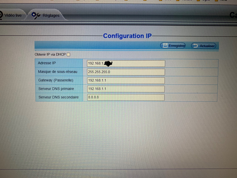

Au niveau de ma Livebox 4, j’ai bien donné une adresse statique à ma caméra et ouvert le port 3001 que j’ai redirigé vers le port 88 comme tu me l’as clairement décrit précédemment.
IP
Port

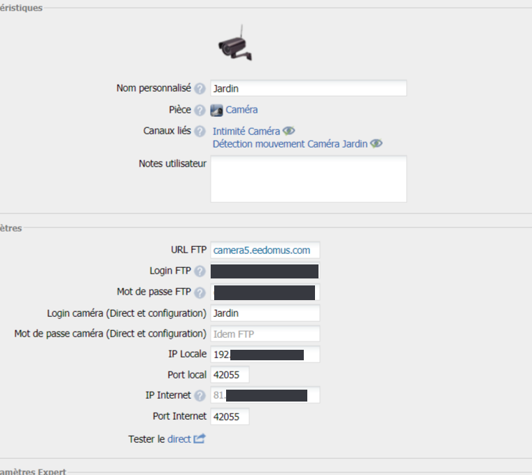

Au niveau d’EEdomus, je te joins la page de configuration
Eedomus

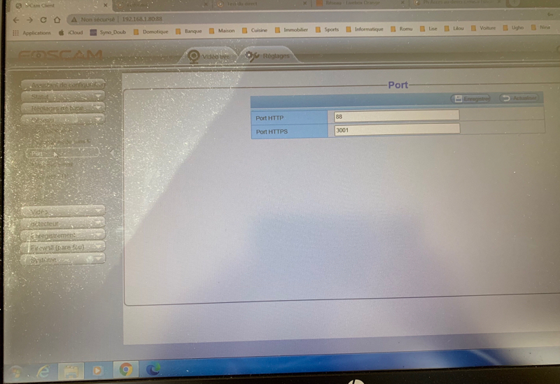

En ce qui concerne la configuration de la caméra Foscam,
FTP
Cote Foscam
IP Foscam
Port Foscam

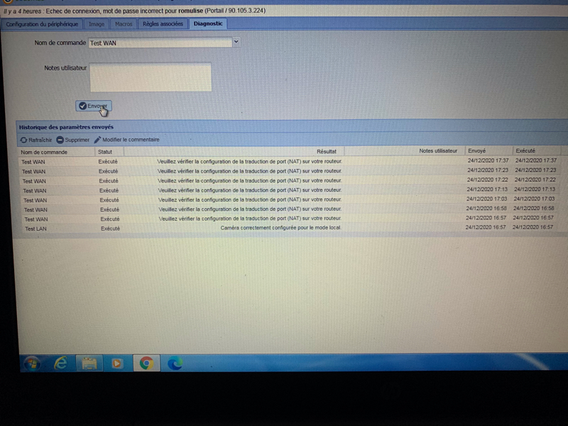

Au niveau d’EEdomus, j’ai toujours cette réponse au diagnostique WAN, je ne comprends plus
Diag
J’ai recommencé plusieurs fois mais rien à faire. Je n’ai d’ailleurs jamais vu d’adresse IP internet s’inscrire dans la page config d’Eedomus.
Merci de prendre du temps pour m’aider

Messagepar ElYoM » 25 Déc 2020 15:41
Hello romulise,
Dans un premier temps, on va tester que ta redirection de port est bien configurée et fonctionnelle. Pour cela, rends-toi sur le site http://www.mon-ip.com/ et note l'adresse IP publique donnée par le site. Ensuite, toujours dans ton navigateur, dans la barre d'adresse, note ton adresse IP publique suivie du port 3001 configuré dans ta redirection. Exemple : 82.32.156.87:3001
Normalement, si tout est bien configuré, tu devrais voir l'interface web de configuration de ta caméra s'ouvrir et te demander de t'identifier. Tu peux aussi faire ce test depuis le navigateur internet de ton téléphone en 4G pour en être sûr.
ElYoM
Messages : 365
Inscription : 08 Sep 2017
Messagepar Romulise » 25 Déc 2020 16:25
ElYoM a écrit:Hello romulise,
Oui j ‘arrive bien sur l’interface web de configuration de la caméra qui me demande de m’identifier.
J’ai également fait l’essai depuis mon téléphone en 4G et cela m’emmène au endroit.
Romulise
