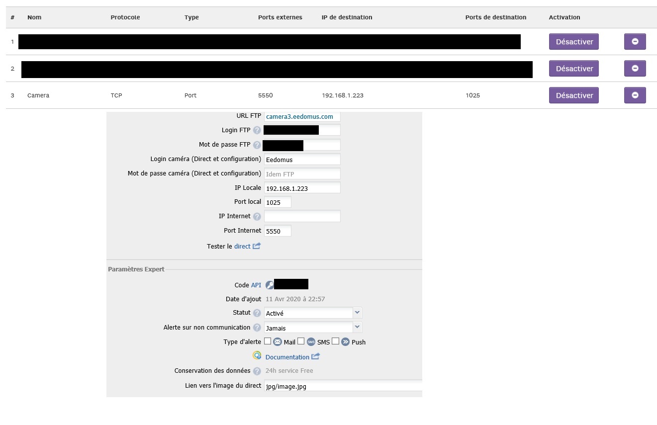

J'essaye de configurer ma caméra Reolink RLC 410 uniquement pour pouvoir l'intégrer dans l'affichage plan sur ma tablette
La caméra fonctionne bien sur mon synology et j'ai bien l'image du direct sur l'appli et sur l'adresse ip de la caméra: http://192.168.1.223:1025/
Mais impossible de l'intégrer dans l'Eedomus.
Le FTP fonctionne bien et je retrouve bien les images. J'ai vérifier en me connectant au FTP par Fillezila.
Mais impossible d'avoir les images et encore moins le direct sur Eedomus.
Pouvez vous m'aider?

Pour que le direct fonctionne sur l'eedomus, il faut ouvrir un port sur votre routeur pour le rediriger vers celui de la caméra mais ce n'est pas sans conséquences sur la sécurité et la vie privée, il faut vraiment sécuriser, au minimum, les accès à la caméra avec des mots de passe forts et mettre à jour régulièrement les firmwares des caméras pour patcher les éventuelles failles de sécurité découvertes et résolues par les constructeurs (quand elles le sont, ce n'est d'ailleurs pas souvent le cas).
Vous pouvez par exemple ouvrir le port 5550 côté WAN sur votre routeur et le rediriger vers le port 1025 de votre caméra côté LAN qui devra aussi disposer d'un adressage IP fixe sur le LAN. Vous indiquez ensuite le port 5550 dans le champ "Port internet" de votre périphérique caméra dans l'eedomus. La procédure pour cela est bien évidemment différente en fonction de votre routeur ou box FAI, il faudra vous documenter là dessus pour savoir comment faire.
Une fois tout cela fait, le direct devrait fonctionner.

Je te confirme que seul le direct m'intéresse pour pouvoir l'ajouter à mon écran de contrôle.
J'ai bien redirigé le port 5550 vers le 1025
Et corriger la configuration dans Eedomus
Pour me connecter à la caméra j'ai bien cette adresse: http://192.168.1.223:1025/
Mais je n'ai toujours pas de direct

Peux-tu tester cette URL dans ton navigateur et me dire si tu as bien l'image de ta caméra qui s'affiche et qui s'actualise quand tu rafraîchies la page ?
http://192.168.1.223:1025/cgi-bin/api.cgi?cmd=Snap&channel=0&rs=wuuPhkmUCeI9WG7C&user=ton_utilisateur&password=ton_mot_de_passe
Je constate également sur ta capture que les champs "Login caméra (Direct et configuration)" et "Mot de passe caméra (Direct et configuration)" ne sont pas renseignés, il faut y indiquer un utilisateur avec mot de passe autorisé à déposer les images de la caméra sur les serveurs FTP de Connected Object. Par exemple, j'ai créé un utilisateur spécifique sur ma caméra qui ne possède pas les droits d'administration mais possède les droits de visualisation des images de la caméra puis j'ai renseigné cet utilisateur dans ces champs.

ElYoM a donné le lien pour l'image du direct :
il te suffit de remplacer dans Parametres Expert le lien vers l'image du direct
de jpg/image.jpg
par

Messagepar ElYoM » 13 Avr 2020 23:29
benj70b a écrit:ElYoM a donné le lien pour l'image du direct :
de jpg/image.jpg
par
Merci benj70b, c'est exactement cela. C'était là où je voulais en venir mais je n'étais pas sûr d'avoir trouvé la bonne URL du live stream dans la doc de la caméra d'où le fait que je voulais que frederic teste d'abord avant de paramétrer ensuite dans l'eedomus. ;)
De plus, frederic, étant donné que tu ne peux pas changer le mot de passe dans les paramètres de la box eedomus, modifie le mot de passe du compte utilisateur eedomus créé sur ta caméra en renseignant le mot de passe donné par l'eedomus. Normalement, avec tout cela, ça devrait fonctionner. ;)

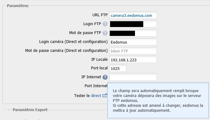

Autre point peut être non négligeable, dans le paramètre IP Internet, Eedomus devrait le remplir automatiquement mais ce n'est pas le cas chez moi, savez vous si je dois faire autre chose:

Effectivement, si l'adresse IP internet ne se remplit pas automatiquement c'est bien que ta caméra ne dépose pas d'images sur les serveurs FTP de ConnectedObject.

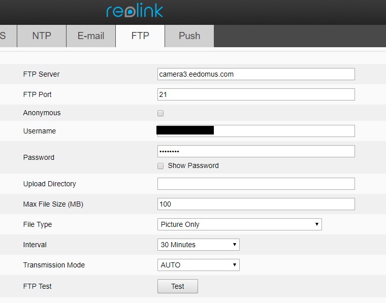

As-tu bien paramétré l'envoi d'images vers le FTP dans la configuration de ta caméra ? Par exemple, sur ma caméra Foscam j'ai ce qui suit dans les paramètres FTP de ma caméra :

Oui je pense que c'est bien paramétré si non je n'aurais pas le retour des images. Mais pour le directe je ne comprend vraiment pas :(
J'ai essayé l'adresse ftp://camera3.eedomus.com et camera3.eedomus.com
Transmission mode j'ai mis PASV
File type, je dois laisser Picture only?

Le test FTP sur votre caméra aboutit-il ou avez-vous un message d'erreur ? Si oui, quel est-il ?
Sinon, comme le dit ebcb89, il peut effectivement y avoir un problème avec le format et/ou la taille des fichiers envoyés par la caméra mais, normalement, lorsque cela arrive, eedomus renvoie un message d'erreur à ce sujet (voir ce sujet à ce propos).
Dans tous les cas, si le test FTP de la caméra vers les serveurs eedomus réussit, normalement tout devrait fonctionner. Sinon, j'avoue que je sèche sur ce qui pourrait être à l'origine du problème, tout me semble bien configuré...
EDIT : frederic, dans la configuration de la caméra sur l'eedomus, peux-tu cliquer sur "Tester le direct" et me dire si tu as bien une image qui s'affiche lorsque tu cliques sur le lien "Adresse distante pour le direct" qui apparaît alors dans la fenêtre/onglet qui s'ouvre.

Test FTP de la caméra : Oui la caméra me dit que le test est ok
J’ai également ouvert le FTP avec Filezila, j’ai bien des dossiers qui se créent avec les photos

Le problème doit venir de la ! Mais si tu as une idée du pourquoi mon adresse IP ne remonte pas, je suis preneur :D . Ca peut venir de quoi? Ma box SFR? La caméra? ou Eedomus?

Le deuxième lien qui apparaît devrait normalement être avec ton adresse IP publique étant donné que les images sont bien uploadées sur le FTP. La communication se fait donc bien de ta caméra vers les serveurs FTP mais l'adresse IP publique ne remonte pas auprès des serveurs eedomus, ce qui empêche effectivement d'accéder au direct depuis le WAN... Là où c'est étrange c'est que la connexion FTP établissant un socket entre ta caméra (via le NAT du routeur) et le serveur FTP, ce dernier devrait pouvoir remonter l'adresse IP publique utilisée par ce socket.
Du coup, j'ai maintenant un doute sur le fait qu'un pare-feu ne soit pas responsable de cela au niveau du routeur SFR. Ne connaissant pas leur matériel, je ne saurai être certain mais peux-tu regarder sur la config du routeur SFR si il n'y a pas quelque part une option de ce type et éventuellement la désactiver quelques minutes le temps de tester ?
Autre chose qui m'interpelle, c'est le about:blank#blocked. Utilises-tu Chrome ? Si oui, peux-tu éventuellement désactiver toutes les extensions actives et, notamment, les éventuels bloqueurs de pubs et/ou de pop-up ? Aussi peux-tu tester directement le deuxième lien qui est donné quand tu testes le direct en y indiquant manuellement ton adresse IP publique (si tu ne la connais pas, il te suffit d'aller sur le https://mon-ip.com pour la connaître) ? L'adresse à rentrer dans ton navigateur devrait logiquement ressembler à cela :

Si je remplis manuellement le 2eme lien avec mon adresse IP j’ai bien l’image :D mais j'ai toujours pas mon adresse IP dans la configuration de la caméra :(

Ce matin j'ai pu tester mais ça ne change rien. Dans les paramètres de Eedomus je n'ai toujours pas mon adresse IP!
Quand je lance le test WAN, j'ai toujours cette erreur: Veuillez vérifier la configuration de la traduction de port (NAT) sur votre routeur
