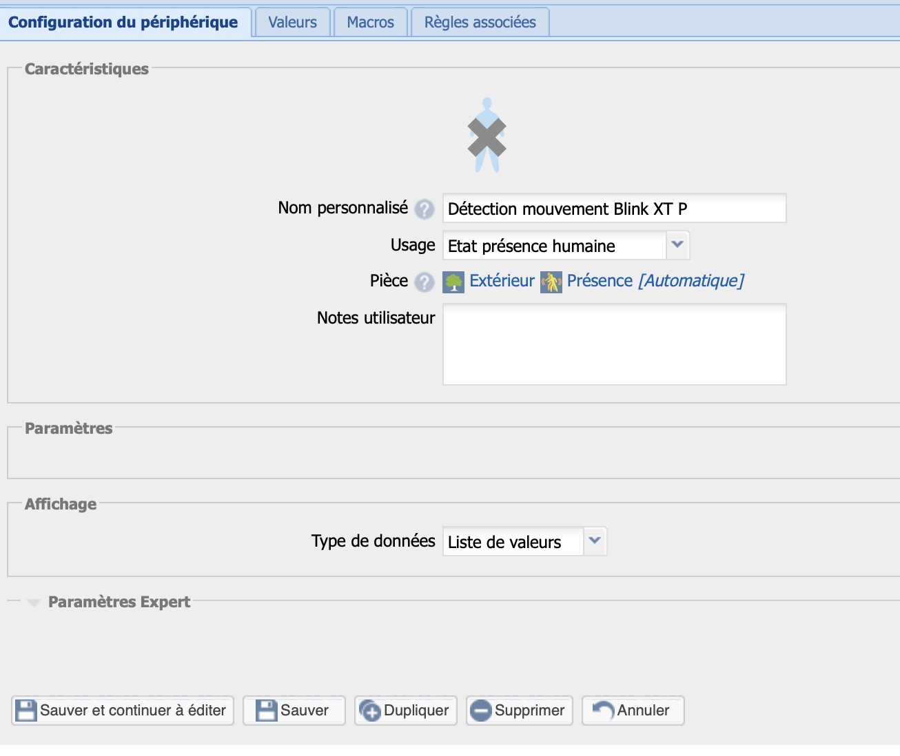

Mise en place d’un périphérique d’état :
Etat
Periphérique d'Etat.jpg (113.49 Kio) Consulté 61237 fois

Création d’une macro
Le but de la macro est que : dès que la caméra détecte un mouvement, elle envoi l’information à eedomus « mouvement « et 2min après le périphérique repasse à « aucun mouvement »
Macro
