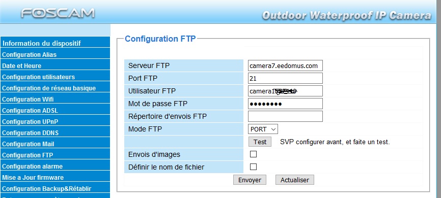

Messagepar Vherso » 06 Août 2019 14:49
N'ayant pu configurer ma camera que j'avais deja à la maison et d'une provenance d'un pays en asie,je me suis mis à la recherche d'une camera exterieure qui apparemment fonctionne correctement avec la box eedomus.
Me voici donc avec une foscam FI8904W, pas toute jeune mais pour commencer ça ira bien.....
J'ai donc parcouru de nombreux post et tuto....mais non rien à faire, je n'est pas accés aux images (via eedomus), je n'ai pas essayé via l'appli foscam sur mon téléphone.
Sans titre.jpg (102.17 Kio) Consulté 23620 fois
j'ai renseigné l'utilisateur et le mot de passe FTP par ceux donner lors de la config eedomus..
Sur un tuto il est conseillé de laisser le port21.
Mais quand je clik sur test..........erreur echec de connexion au serveur.

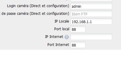

Sur la configuration eedomus, j'ai deja un doute à savoir quoi mettre comme IP locale...
merci d'avance car là,je rame totalement......................

Messagepar anne-marie » 06 Août 2019 15:33
Il faut mettre ftp://camera.eedomus.com dans serveur FTP
Tu trouveras l'adresse IP de ta camera dans "configuration de réseau basique"
Il faudra aussi que tu lui donnes une IP fixe et que tu effectues une redirection de port si tu veux accéder à ta caméra de n'importe où

Messagepar Vherso » 06 Août 2019 16:21
anne-marie a écrit:Bonjour
merciiiiiii Anne-marie, forcément avec la bonne adresse ftp, le test est OK (quoique,j'l'ai refait et il est à nouveau en échec... :ugeek:
L' IP locale est donc celle de ma camera??
j'ai fait 1 redirection du port, mais pas encore trouver commentfaire1IPfixe,actuellement la dresse IP de la caméra se finit par 31, je peux réutiliser la meme en IP fixe ou faut en prendre une autre??

Messagepar anne-marie » 06 Août 2019 18:02
Oui, garde la même adresse IP.
Tu as quoi comme box internet? Sur la freebox, il faut faire clic droit sur le périphérique puis "configurer un bail DHCP"

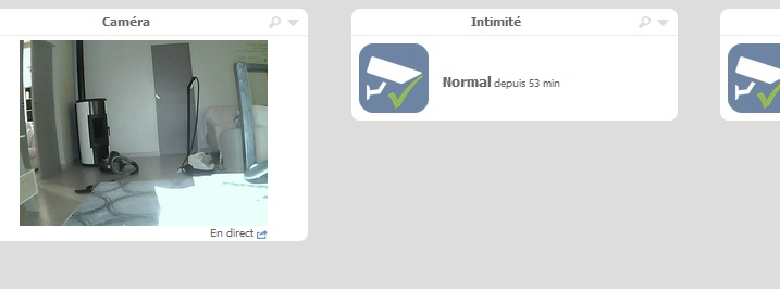

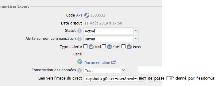

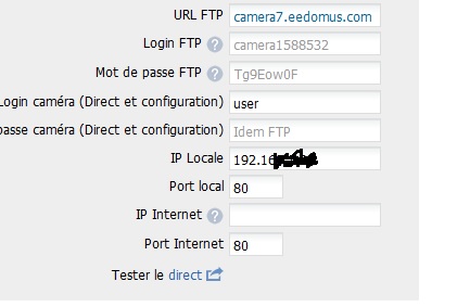

bon meme si j'ai l'impression de parler tout seul je vous fais part de l'avancer sur la configuration de ma vieille foscam:
j'ai trouver sur le net un tuto d'integration d'une caméra qui ressemble beaucoup à la mienne hormis la marque, je l'ai donc suivi.
http://tutoriels.domotique-store.fr/content/24/210/fr/configurer-une-camera-ip-wanscam-sur-la-box-eedomus.html
Dans le panneau de config de l'eedomus, on change "admin" par "user" (ou autre suivant celui que vous avez créé).
le test de FTP......................toujours echec............ :thumbdown: :thumbdown:
Mais étrangement......sur le panneau de l'eedomus.....
y a 1 image qui apparait... :wtf: :wtf: :wtf:
bon via l'appli eedomus ou imperihome sur mon smartphone j'ai pas l'image (surement au fait que le ftp soit en échec..).Mais bon....
On progresse...:D :D

Tu as renseigné ftp://camera7.eedomus.com dans URL FTP de ta foscam?
(C'est bizarre ce 7....)
Re: camera foscam
Messagepar Vherso » 12 Août 2019 11:46
anne-marie a écrit:Ah OK, c'est le direct en fait. D'habitude, c'est le direct qu'on a du mal à obtenir.
Bizarre..
Oui j ai tout essayé avec le 7, sans le 7, avec un 1,2,3....un /, 2/,......y a rien a faire je l ai eu 1 fois qd tu m as répondu la 1ere fois et depuis rien....j ai supprimée la caméra dans l eedomus, j en ai recrée une autre.... Toujours la même adresse FTP qui m est donnée......
Quand je vais dans le paramètre de la camera sous eedomus et que je fais diagnostic Man, elle est bien configurée au niveau local, pour le réseau à distance y a 1 soucis de port.. (IP fixe crée et redirectiin des ports...)

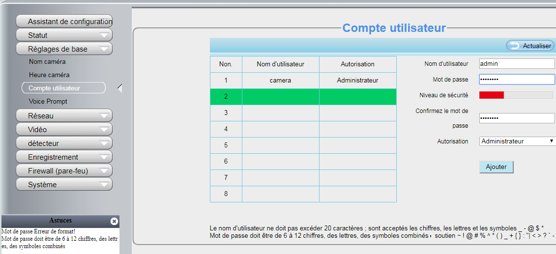

Messagepar nicolascurnier » 13 Oct 2019 17:01
Sur l'interface Foscam de ma camera , j'ai essaye de créer un user "admin" avec le mot de passe proposé lors de la création de la camera sur eedomus - idem FTP - du type "mFymtstg".
L'interface me répond en pop up "Astuces ;mot de passe erreur de format / mot de passe doit etre de 6 à 12 chiffres, des lettres, des symboles combinés".
ecran foscam.png (66.1 Kio) Consulté 22833 fois
ecran eedomus.png (25.13 Kio) Consulté 22833 fois
Avez vous une idée pour que je puisse passer cette premiere etape !!!!
comment modifier le mdp proposé par eedomus ou forcer celui de la foscam ?
merci pour vos lumieres

Messagepar Vherso » 14 Oct 2019 16:45
nicolascurnier a écrit:Bonjour
Nicolas
J ai eu ca 1 fois aussi, le mot de passe proposé par eedomus ne convenait pas...
Supprime la caméra et créés en une autre...
Eedus te donnera un nouveau identifiant FTP et un nouveau mot de passe avec certainement majuscule, chiffres convenables
