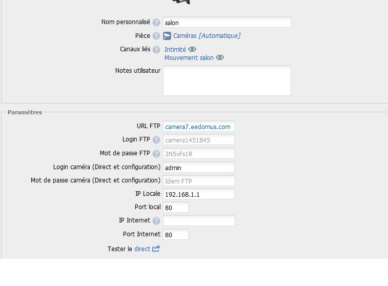

Messagepar Vherso » 23 Avr 2019 21:47
Sans titre.jpg (52.17 Kio) Consulté 20174 fois
anne-marie a écrit:Tu n'as pas un onglet configuration?
si mais, sur chaque applis des cameras, mais deja je ne suis pas sure de l'adresse IP locale,ni du port utilisée.. :geek: ... je suis chez free.

Messagepar fullpower » 23 Avr 2019 22:24
Deja ne mets pas tes identifiants FTP ...masques les ou autre...
C'est dans les paramètres de ta camera qu'il faut aller et pas dans les paramètres de la eedomus (en fait dans les paramètres FTP de ta caméra tu feras un copié collé de ce qui est donné dans ta capture d'écran)

Messagepar Vherso » 24 Avr 2019 08:51
fullpower a écrit:Salut,
je ne mets pas les identifiants(dans la box eedomus), ils se mettent tous seuls, je vais dans ajouter périphériques/caméras autre/ajouter manuellement, et ça me rempli les paramètres tout seul je ne peut modifier que IP locale et les ports.... :roll:

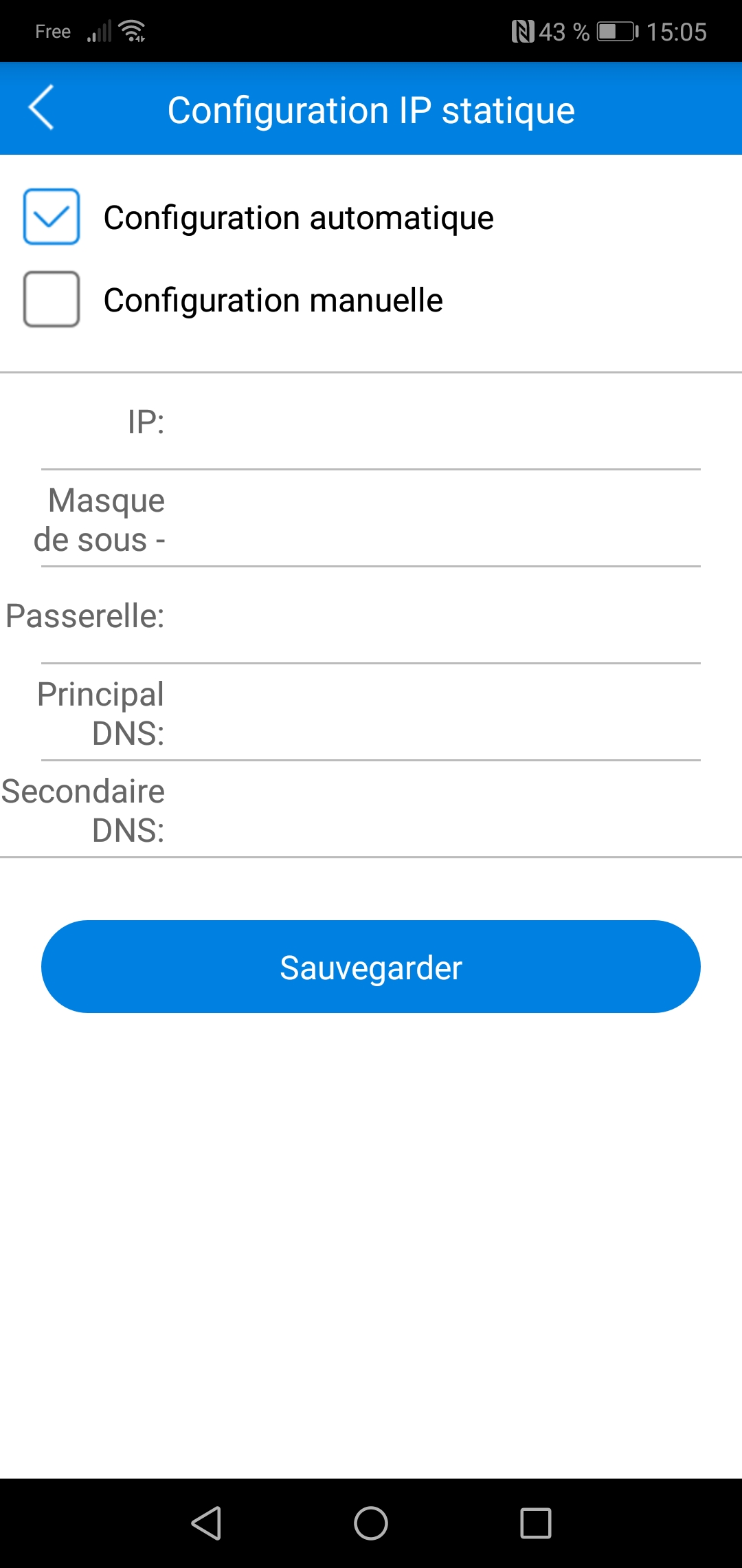

Messagepar Vherso » 26 Avr 2019 14:07
Sur une de mes appli caméra j ai ça... Mais je ne sais pas quoi y mettre (appli V380)

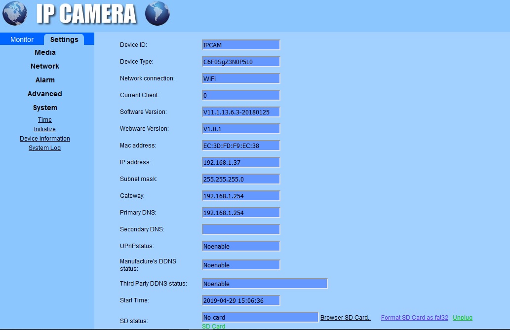

Messagepar Vherso » 29 Avr 2019 08:47
je suis toujours dans l'espoir de "retrouver" au moins une caméra sur ma box eedomus.....
j'essaye ce matin celle de l'exterieur.
j'y ai accés via mon pc, j'arrive sur un panneau de configuration, 'lorsque je tape l'adresse IP de la caméra....mais toujours pas possible de retrouver les images via le "panneau de configuration "de l'eedomus...
Un truc me chiffonne......l'adresse ip de secours de ma box eedomus,et la meme que l'adresse IP de cette caméra..... :cry: :cry: :cry: :cry: :cry: :cry:
Sans titre.jpg (102.96 Kio) Consulté 20052 fois
A l'aideeeeee :crazy: :crazy: :crazy: :crazy:

Messagepar fullpower » 08 Août 2019 10:28
Vherso a écrit:je suis toujours dans l'espoir de "retrouver" au moins une caméra sur ma box eedomus.....
je pense que dans les onglets de configuration lequel ? - faut regarder dans ceux qui sont disponibles sur ta capture d'écran, à un moment tu dois pouvoir trouver celui qui parle du FTP (ALARM ? ADVANCED ?) ...
