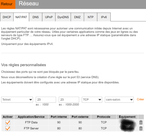

Messagepar ebcb89 » 07 Jan 2019 18:28
chez quel opérateur est tu ?
moi chez Orange c'est La...-->
