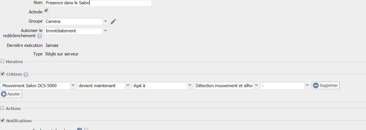

je rencontre le meme probleme avec une caméra Dlink DCS-5000L.
La detection via le FTP de la camera fonctionne parfaitement, mais impossible via la gestion de règles de l"EEDOMUs de déclencher quelque chose?
Aurais je louper une chose ?

la caméra compare image par image pour détecter un changement de pixel....
alors que l'eedomus n'a pas les images en continue
http://doc.eedomus.com/view/Les_cam%C3% ... _mouvement
Détection de mouvement
La détection de mouvement est un fonctionnement particulier, disponible sur les caméras très évoluées (seulement Axis à notre connaissance). Lorsque l'image est envoyée par une détection de la caméra, la caméra préfixe le nom de l'image par movement___ lors de l'envoi FTP. Cela permet d'identifier les images créées par la détection de mouvement de la caméra et les images régulières.
Ce canal est particulier comme la luminosité et n'est pas visible dans les panneaux.
Détection de silhouette
La détection de silhouette est une fonction avancée expérimentale qui a été proposée par eedomus. Cette fonctionnalité a été désactivée en mai 2015.
Re: Canal détection mouvement eedomus
Messagepar Razor » 25 Jan 2018 18:48
Merci @Influman. J'avais lu va mais pas tout compris .. maintenant c'est plus clair!
