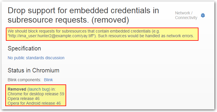

Bonsoir, bonne nouvelle, j'ai pu identifier le problème en creusant un peu la tête...
Pour les curieux, voici les infos :
- ce n'est pas une régression côté portail mais plutôt une sécurité accrue sur la dernière version de Chrome
- si vous testez le mode direct avec Firefox, cela devrait fonctionner.
Sur chrome, on voit la requête du mode direct partir vers l'API de la caméra Foscam :
Par contre la requête se trouve bloquée, en activant des logs avancés dans le débugguer, on y trouve l'information suivante :
[Deprecation] Subresource requests whose URLs contain embedded credentials (e.g. `https://user:pass@host/`) are blocked. See https://www.chromestatus.com/feature/5669008342777856 for more details.
Et c'est effectivement ce que eedomus utilise lorsu'il requête l'API Foscam :
Si on s'amuse à substituer la réponse et qu'on fait une Location: http://ip:port/cgi-bin/
Le mode direct refonctionne de nouveau ;)
J'ai complété mon ticket d'incident avec ces informations et captures.
J'espère juste que le support saura être réactif pour nous apporter un patch côté serveur.
Voilou, ça devrait bientôt refonctionner :D

Le support m'a répondu ce matin, ils ont bien vu le problème avec l'abandon de chrome des appels à des URL externe avec credentials.
Ils vont apporter un correctif, mais comme ce n'était pas prévu du tout l'abandon de Chrome, ils n'ont pas encore de date, mais c'est dans les tuyaux ;)
