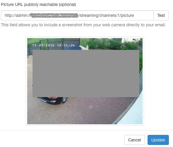

Sur une regle je veux envoyer ds un mail une image jointe de camera par l'intermediaire de pushing box malheureusement cela ne fonctionne pas.
Quand je fais le test ds pushingbox avecl'adresse url ci dessous l'image apparait bien
Capture d’écran 2016-09-10 à 19.24.45.png (167.01 Kio) Consulté 6317 fois

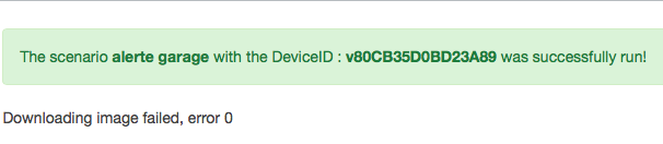

Quand je lance le scenario j'ai cette erreur,le scenario est bien exécuté mais l'image n'est pas telechargée
j'utilise une cam hikvisison avec l'url http://%20admin:mdp@adresseip/streaming/channels/1/picturequi fonctionne puisque l'image est la , maismalheureusement pas transférée ,si quelqu'un qui utilise pushingbox a une idée lumineuse :roll:
Capture d’écran 2016-09-10 à 18.55.50.png (24.02 Kio) Consulté 6317 fois

J'ai eu le meme souci avec une de mes Edimax.
Le scénario s’exécutait bien mais impossible de charger l'image.
En fait il a suffit que je change la syntaxe "snapshot" de ma caméra et ensuite c’était bon.
Tout comme la edimax, il doit y avoir une autre syntaxe disponible pour faire un snapshot....
essaies ce genre :
{IP CAMERA]/cgi-bin/snapshot.cgi?loginuse=[USERNAME]&loginpas=[PASSWORD]
EDIT : je viens de regarder sur mes scénario Pushingbox : Ma commande se fait a partir de l'adresse "NOIP" de mes caméras
C'est à dire qu'avec noip, j'accede à mes caméras depuis l'exterieur sur un port que j'ai ouvert pour celles ci sur ma livebox.
Du coup pour pushingbox je lance la commande suivante : "http://mes_cameras.ddns.net:170/CGIProxy.fcgi?cmd=snapPicture2&usr=user&pwd=*****"
-> "http://mes_cameras.ddns.net:170" est l'adresse "publique" extérieure sur laquelle j’accède à ma caméra ...
Ca sous entend que j'ai un compte actif chez noip.com...
Je ne sais pas si tu as tout suivi ... :?

Bon ça fonctionne il fallait rentrer l'adresse publique de la cam ...merci à fullpower pour l'aide
