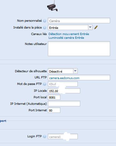

Messagepar jacques » 12 Sep 2012 16:48
Merci Willy de s'intéresser à mon triste sort :(
J'ai essayé de paramétrer les deux, mais a priori pas avec les bonnes valeurs aux bons endroits.
Par contre j'ai le direct sur mon iPhone avec l'appli FoscamPro, et sur mon ordi au bureau en me connectant directement sur l'adresse IP de la caméra, elle même reliée en wifi à ma Freebox ...
Voili voilou :roll:

Messagepar clio_Td » 12 Sep 2012 17:12
Avez vosu paramétrer la caméra pour qu'elle dépose ses images toutes les x secondes sur le FTP de l'eeDomus ?
clio_Td
Messages : 314
Inscription : 10 Avr 2012
Re: Problème d'intégration camera Foscam 18918
Messagepar jacques » 12 Sep 2012 17:34
j'ai paramétré ainsi :roll:

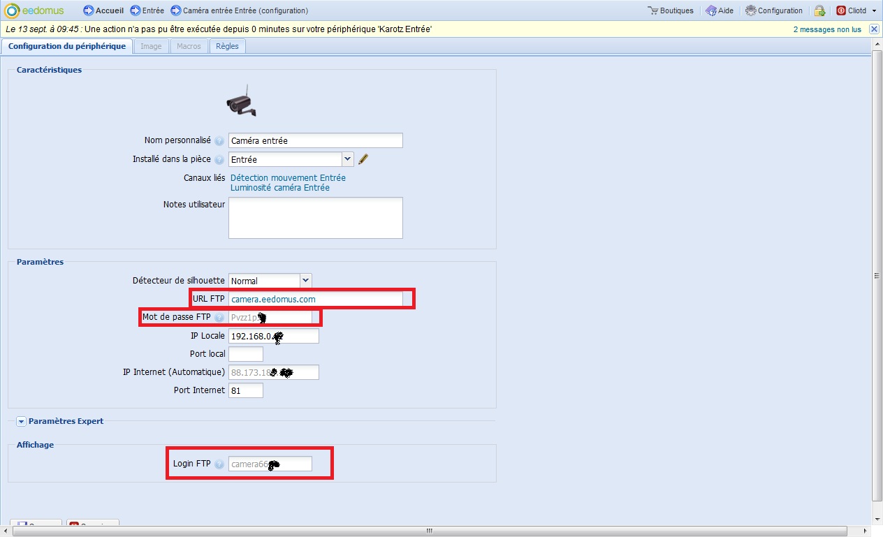

Messagepar clio_Td » 13 Sep 2012 08:48
Regarde là:
clio_Td
Messages : 314
Messagepar jacques » 13 Sep 2012 09:11
Je te remercie pour ton aide ;)
Mais comme tu peux le constater, je n'ai aucune valeur dans IP Internet (Automatique) !!!
Jacques

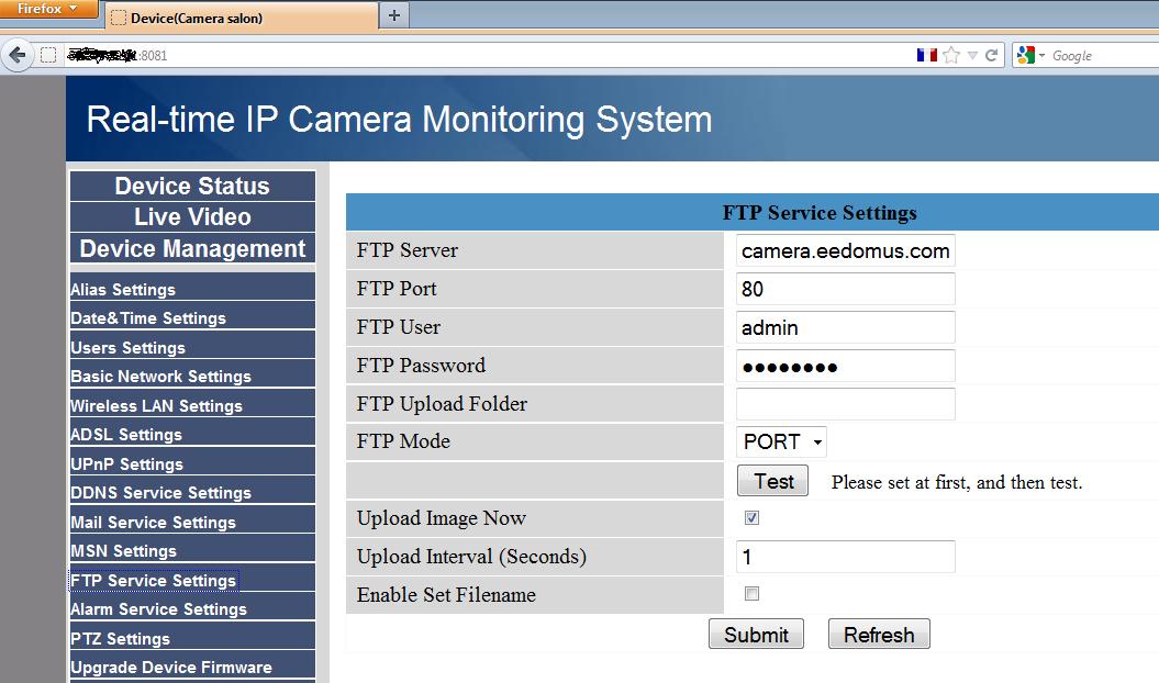

Messagepar JT28 » 13 Sep 2012 09:52
Ta config FTP n'est pas bonne, le port c'est 21 et non 80.
Fais nous une copie d’écran de la config ip de ta cam, as tu mis le DNS, Ta cam est sur le port 8081 en HTTP -> pourquoi ? Généralement c'est l'inverse tu laisse ta cam en 80 et dans ton routeur tu translates par ex le 8081 sur le 80 pour la 1ere cam, le 8082 sur le 80 de la 2eme et ainsi de suite.
Bon courage
JT28
Messages : 86
Inscription : 30 Jan 2012
Localisation : Barjouville
Messagepar jacques » 13 Sep 2012 10:01
Cela fonctionne enfin !!!
Avec le port 21, mais où aurais-je pu trouver seul cette information ??
Merci à vous :D :D :D
