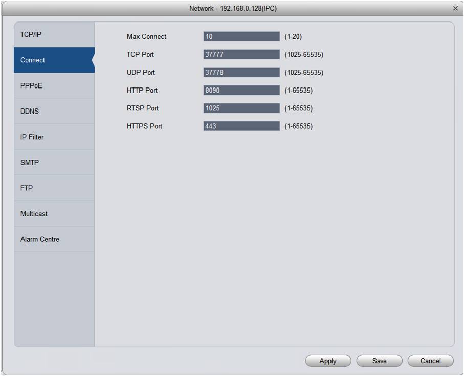

Bonjour et désolé d'ouvrir un nouveau poste à problème :cry:
Je teste une caméra Dahua IPC-HFW2220RP-ZS-IRE6 et je n'arrive pas à la faire reconnaître pour la visio directe, le fpt vers les servers eedomus fonctionne mais impossible de l'accéder en vision directe. J'ai d'autres caméras Zavio et Edimax qui fonctionnent sans problème et j'ai configuré la Dahua de la même manière mais quand je lance le diagnostic je reçois toujours les msg d'erreur de vérifier l'adresse IP pour le test WAN et vérifier le port local pour le test LAN. Par contre les programmes fournis SmartPSS et Configtool fonctionnent et me renvoient les adresses et ports corrects...
Comprends pas !
En annexe le tableau des ports, logiquement je devrais pointer vers le 37777 mais ça ne marche pas...
Le 8090 m'ouvre le browser mais ça ne marche pas car il faut passer par le plug-in...
J'ai également un msg erreur pour ouvrir le lien vers l'image du direct, pfff !
Si quelqu'un a déjà configuré une Dahua, je suis preneur d'info !

Merci pour ton conseil, j'ai essayé ta commande, directement dans le browser ça se connecte mais la video est de très mauvaise qualité, dans l'eedomus sa fait comme pour la commande Foscam, ça m'ouvre le browser mais ça se plante au niveau du plugin. Le problème se trouve au niveau du webplugin.exe pour IE qui ne veut pas s'installer et de NACL de Chrome qui fonctionne en local mais demande un sign-on séparé, pas accessible donc directement depuis eedomus.
D'autre part, je ne comprends pas pourquoi je dois accéder à la cam via le port http 8090 et non via son port dédié 37777 ??? Je dois avoir un problème à ce niveau car je n'arrive pas à avoir un diagnostic correct. :shock:

Normal que la vidéo soit de mauvaise qualité, c'est du MJPG ;)
Pour le portail eedomus, y a pas besoin de plug-in pour voir le direct :? c'est le ftp "camera.eedomus.com" qui envoie les images...donc si tu ne parviens pas à voir le direct de ta caméra dans le portail eedomus c'est que tu n'as pas rempli les champs correctement...
Le port 9080, c'est normal parce que tu envoies la commande en HTTP.

- Apparemment IE et Chrome ne supportent pas la cam en direct, Chrome passe par un plugin NACL et IE par un webplugin.exe (dont l'installation se plante).
- La cam envoie par ftp des images statiques, cela fonctionne bien, je sais les voir sur eedomus, par contre pour le direct eedomus doit pouvoir accéder au serveur de la cam et c'est là que ça coince...
- je veux bien pour le 9080 mais pourquoi je me connecte aux autres caméras via leur port dédié et pas la Dahua ?
Je ne comprends pas ce qui se passe, mes autres cams fonctionnent sans problème et impossible avec celle-ci, j'ai l'impression que le firmware n'est pas encore au point. Dommage car la qualité d'image est impressionnante.

Après pas mal de tâtonnements avec des CGI trouvés sur le net, j'en suis toujours au même point,
pour résumer:
- aucun CGI ne me permet de me connecter en direct, dans le meilleur des cas j'arrive au sign-on et je dois rentrer les identifiants/mot de passe mais je n'arrive pas à faire en sorte que la box ouvre directement le navigateur, je n'ai pas d'image dans la vignette de la box - le ftp fonctionne bien -
- je ne peux me connecter qu'en http, alors que pour mes autres cams c'est en TCP sur leur port dédié, je ne vois donc pas à quoi sert le TCP ici, le RTSP ne fonctionne pas non plus
- j'ai toujours un pb au diagnostic qui me dit de vérifier mon IP ou mes paramètres avancés, je suppose que cela vient d'un CGI incorrect
