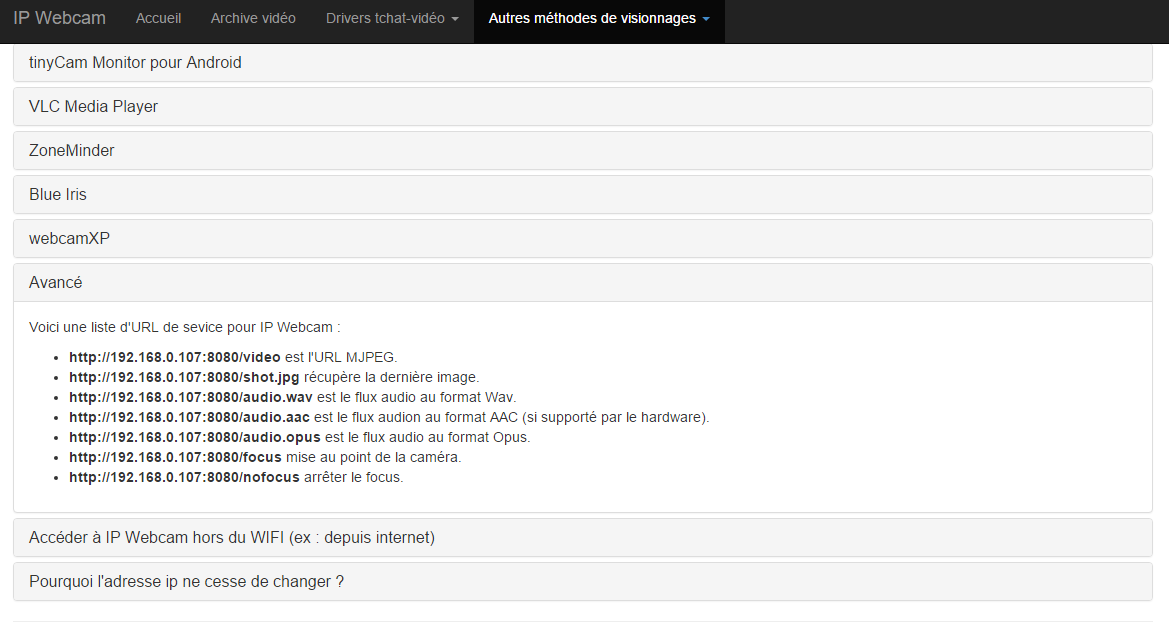

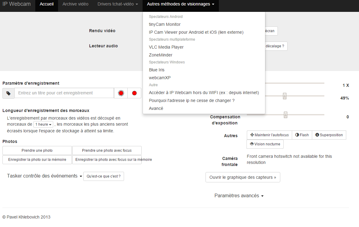

j'utilise cet excellent soft sur mon réseau de pod android, j'ai payé la version pro pour etre tranquille donc je ne sais pas si tu trouveras ce que je t'indique dans la version gratuite :
Quand tu as lancé ton serveur et que tu y accès par ton navigateur web , dans le menu autres methodes de visionnage --> avancé (voir capture ) , tu trouveras toutes les fameuses url dont tu as besoin. Dan ton cas c'est l'url de dernière image dont tu as besoin ou le mjpeg si tu veux de la vidéo (ne marchera pas je pense, je ne me sert pas des cam sur eedomus)
Cette appli est une tuerie :)

Merci popix tu as réponse à tout et ça fonctionne même avec la version gratuite
Je n'avais pas exploré cette appli jusqu'à ce bouton....

Messagepar latoupie » 24 Fév 2016 17:07
tu ne dois pas rentrer les paramètres dans l'appli mais dans le mode expert de ta cam sur le portail eedomus
sur la ligne "Lien vers l'image du direct" tu remplies avec "/video" et tu relances le serveur sur l'appli.
Tu patientes 1 à 2 minutes et tu verras l'image de ta cam (il faut que tu cliques sur la vignette de la cam pour que "en direct" soit affiché
