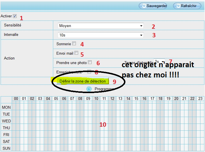

je viens de faire l'acquisition de cette caméra.
Avant de l'intégrer sur ma box, je rencontre quelques difficultés de paramétrages; a savoir des déclenchements intempestifs de détection avec envoi de mail toutes les 30 sec environ.
Les MAJ ont été faites, la sensibilité réduite etc etc...
De ce que j'ai vu sur les différents forum, il existe un paramétrage de la zone de détection sur le logiciel Foscam qui pourrait régler mon souci mais cette zone de paramétrage n’apparaît pas chez moi.
D'où ma question : l'un de vous possède t il ce type de caméra ou son équivalent (FI98...) et avez vous cette zone de détection de mouvement dans le logiciel fourni ?

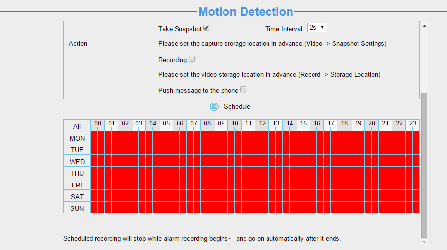

Messagepar latoupie » 13 Jan 2016 20:27
j'ai ça mais pas plus( je me suis reloader en anglais entre temps, on ne sait jamais) mais de trace de cette zone

Messagepar latoupie » 13 Jan 2016 20:40
pierre a écrit:Ah ben merdouille .... tu as raison, il n'y a pas la touche "zone de détection " :(
Chez moi, j'ai cette touche !!!!
Je regarde ... tu as quoi comme navigateur ? je suis sous firefox
Merci c est le navigateur qui n affichait pas l onglet
