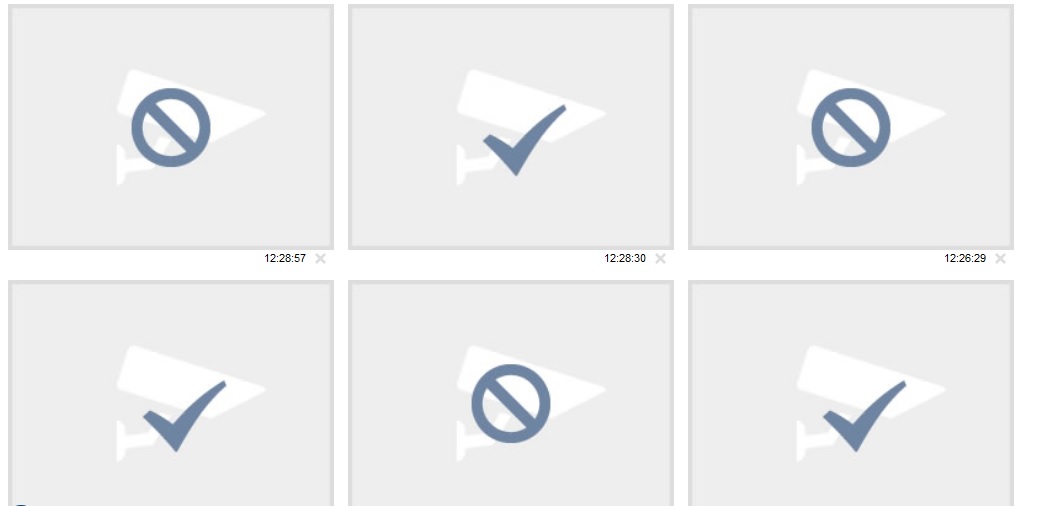

J'ai un nouveau problème. J'ai essayé de regarder un peu l'historique de mes photos prises par la caméra à partir de la eedomus et voici ce que j'obtiens...Pouvez-vous me dire ce que j'ai loupé? Que je n'ai pas d'image quand la caméra est en mode inactif je comprends mais en mode actif cela n'est pas normal...Je précise que lorsque je suis en mode actif, je vois bien le direct.

Tu ne serai pas en mode "intimité" pour avoir ce genre d'image ?
J'ai ouvert un ticket sans réponse depuis 2 bons mois.
Je pense que c'est le ftp d'eemodus qui déconne, il passe d'enregistrement à arrêt toutes les quelques secondes sans savoir pourquoi ...

En fait j'ai couplé ma camera avec un détecteur de mouvement en plus. Lorsqu'il n'y a pas e mouvement, l'intimité est activée donc pas de direct et donc pas d'image. par contre, dès qu'il y a un mouvement, je désactive l'activité, donc je peux voir le direct. je devrais dans ce cas aussi avoir des photos dans l'historique de caméra sous l'appli eedomus, ce qui n'est pas le cas...

En fait, quand ton mode intimité est activé, il passe en fait de lui même d'activé à désactivé toutes les 2 ou 3 secondes en stockant sur le ftp autant d'images ... une fois avec le "V" et une fois avec le "rond barré", tes vraies images doivent être quelques part, très loin dans l'historique et peut-être même "écrasées" puisque si plus de place, les plus vieilles images sont supprimées.
Et une image toutes les 2 secondes, ça va très vite. :shock:
J'ai mis les logs dans le sujet, on voit bien la commande passée qu'une fois, ce n'est donc pas lié à la box ou à la cam, c'est le ftp eedomus qui s’envoie en l'air !
Ce mode "intimité" fonctionne bien si c'est une ancienne installation, les cam configurées avant novembre ne présente pas le défaut, seules sont concernées les nouvelles cams ajoutées depuis., comme si c'était lié à la création du dossier sur le ftp ...
J'avais demandé ici que quelqu'un fasse un test en ajoutant une camera (même si elle n'existe pas), on voit le défaut de la même façon.
Mais personne ne l'a fait.
Quand au ticket .... je ne vais pas en reparler ....
Par contre, avant la dernière mise a jour, ça fonctionnait très bien.
Je me suis adapté, en créant un mode intimité "perso" , ça fait chier, mais c'est comme ça.

En fait je pense que mon problème n'est pas le même. J'ai activé sur l'interface de la foscam la possibilité de faire des snapshots et j'ai sélectionné une plage horaire. Maintenant des que le mode intimité est désactivé, je vois bien les images apparaitre dans l'onglet images de la eedomus tant qu'il y a du mouvement :-). Je pense que mon problème est réglé.

Quand l'intimité est activé je n'ai aucune image qui apparait a part une avec le rond barré ce qui est normal car je ne veut pas voir le direct ni recevoir de photo quand l'intimité est activé.

Moi, c'est a ce moment là que ça déconne .... mon ftp se rempli tout seul d'image d'activation/désactivation !
