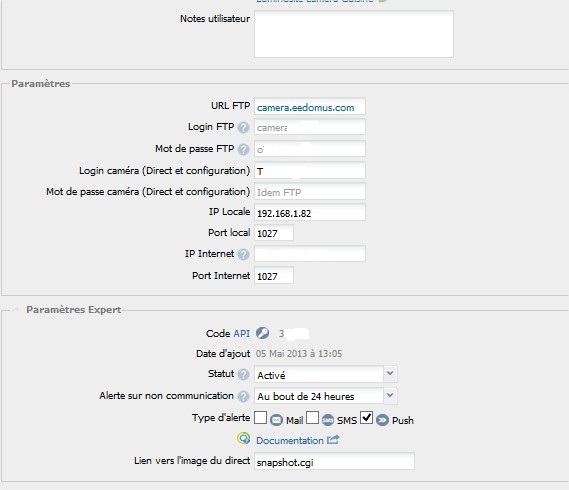

salut a tous et merci de vous pencher sur mon cas.
j'ai, il y a 2 ans, installé 1 foscam. celle ci fonctionne sur tous les points : LAN, WAN, app android, et le direct fonctionne bien sur eedomus malgrè le lien d'image vers le direct qui ne semble plus d'actualité.
voici le screenshot
fonctionne

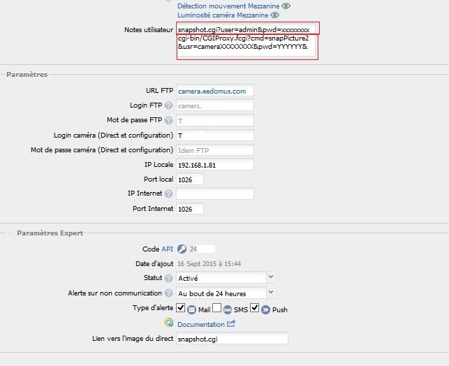

je viens donc d'acheter 2 C1. l'interface foscam change radicalement mais une fois de plus, app officiel foscam, WAN, LAN, ca fonctionne. Meme le test ftp eedomus sur le parametrage foscam fonctionne.
le direct sur eedomus pas du tout par contre. j'ai essayé avec le
snapshot.cgi
ca ne fonctionne pas. J'ai aussi essayé avec les 2 exemples entourés en rouge que j'ai pu lire sur le fofo mais rien n'y fait. là où je reste interloqué, c'est que le test du ftp fonctionne. Je suis donc allé chez eedomus avec filezilla et le dossier est vide. Tout comme l'ip internet dans les parametre eedomus, ce qui veut donc bien dire 1/ ca ne remonte pas l'ip de ma box, ni les photos. Donc comment le test ftp peut fonctionner au travers de l'interface foscam et ne pas fonctionner sur eedomus ?

pour avoir une caméra non inclues il faut mettre la marque [ONVIF]modelle de cam generic_ONVIF.
par contre pour eedomus et le lien en direct, je continus ma recherche. en ayant copié collé le lien
http://mondydns.no-ip.org:mon_port/cgi-bin/CGIProxy.fcgi?cmd=snapPicture2&usr=cameraxxxx&pwd=xxxxx&
dans le navigtauer, voici ce que j'obtiens
<CGI_Result>
    <result>-2</result>
</CGI_Result>
quelqu'un comprend?

est-ce que tu as essayé avec ton adresse ip locale?
Est-ce que tu as un résultat si tu essayes cette commande?
[url]http://192.168.1.80:1027/cgi-bin/CGIProxy.fcgi?cmd=getLog&usr=[VAR1]&pwd=[VAR2][/url]

ca a fonctionné avec ca :
http://dyndns:port/cgi-bin/CGIProxy.fcgi?cmd=snapPicture2&usr=cameraxxxxx&pwd=xxxxxx&
