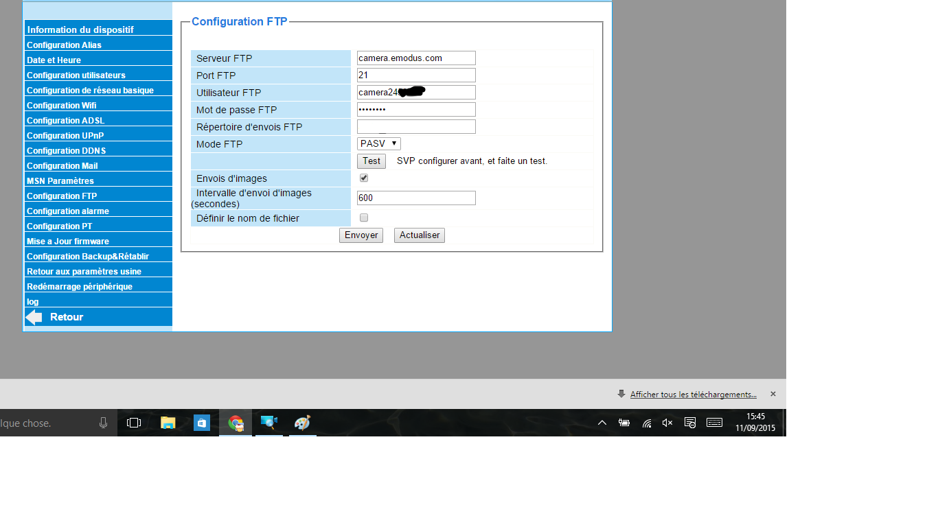

Je configure ma cam ip foscam fi8910w en ftp mais quand je fais test j'ai échec et erreur de connexion serveur.
Voila des capture d'écran des champs remplis :
foscam
Sans titre.png (95.82 Kio) Consulté 5838 fois

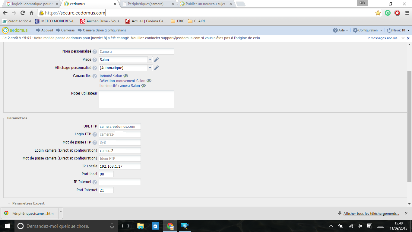

eemodus
Sans titre2.png (131.57 Kio) Consulté 5838 fois
Merci de votre aide et me dire ce qui vous parait être le problème! ;)

Messagepar dplein » 12 Sep 2015 06:52
Ah ah ah, j'ai trouvé :D :D :D :D
Sur ton premier screenshot, dans serveur FTP, c'est camera.eedomus.com :D :D

Messagepar enr37 » 16 Sep 2015 17:22
Bon je suis aussi en train de ramer grave pour les 2 foscam C1 HD que je viens d'acheter. d'ailleurs l'interface a carrément changée. Quoiqu'il en soit, chez moi ca fonctionne avec la tienne.
Je pense que ton port internet n'est pas bon. Il ne s'agit pas du port ftp^mais du port par lql tu peux accéder en dyndns via ta box, on met souvent le meme d'ailleurs.
Donc je serais toi, je mettrais un port différent du ftp; et du coup, ce serait le meme en port local qu'en port internet. N'oublies pas si tu veux acceder de l'exterieur de le spécifier aussi dans la translation de port de ta box.
