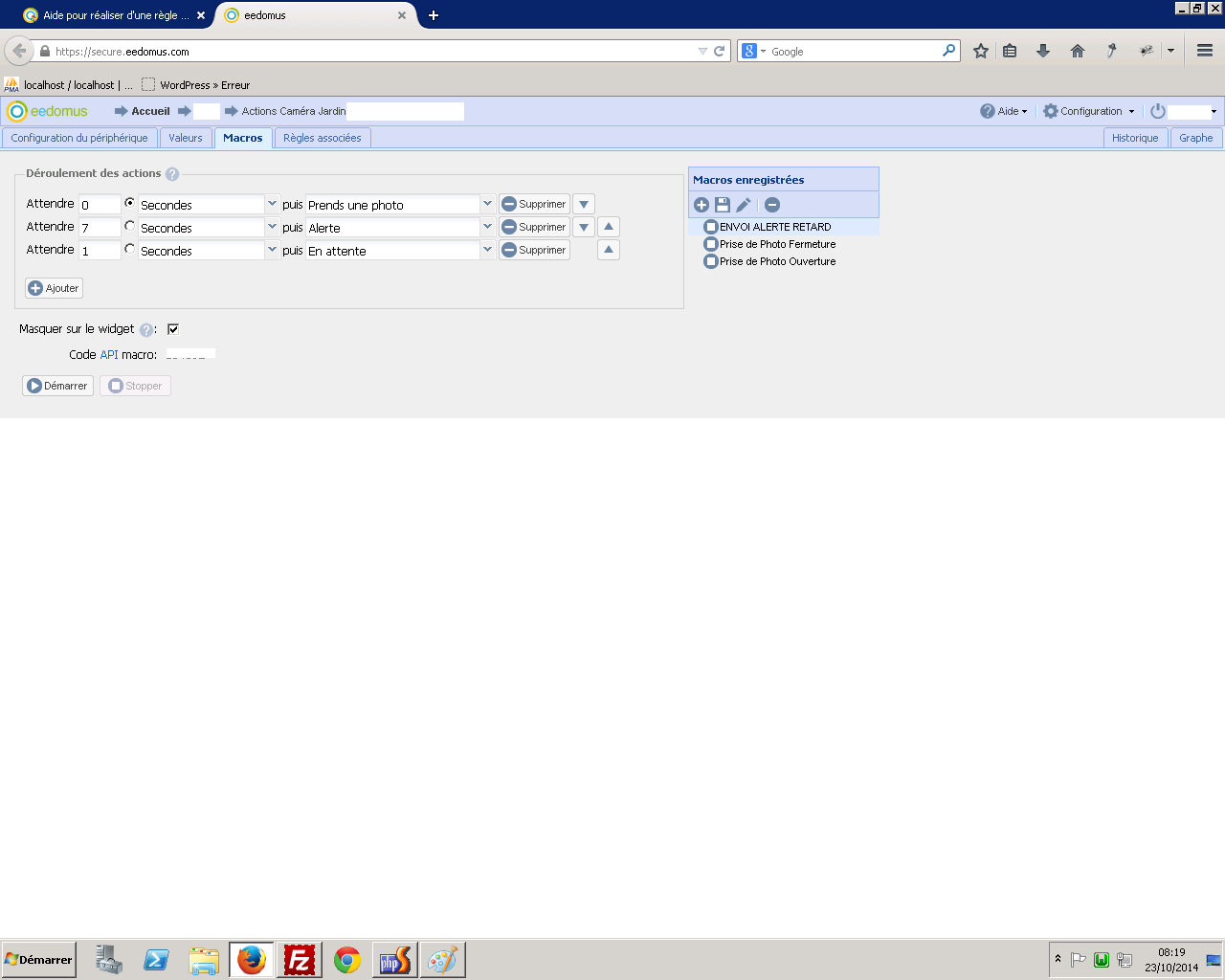

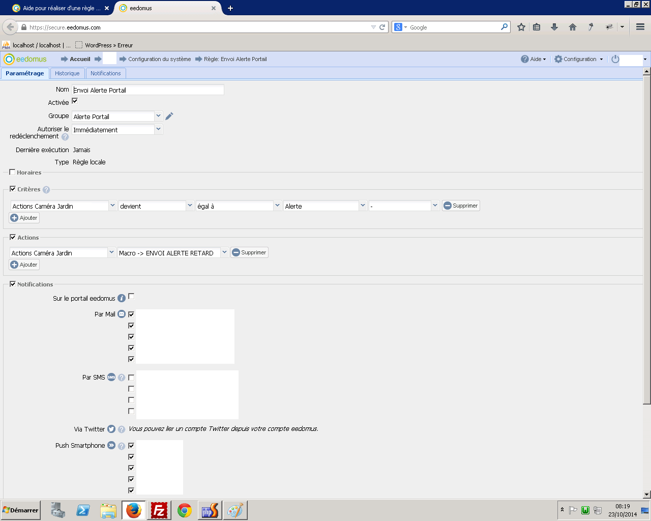

Messagepar Jmorize » 23 Oct 2014 08:24
suite à la remarque, j'ai fait cela :
C'est en test :)

Re: Aide pour réaliser d'une règle RETARD ENVOI IMAGE
Messagepar Jmorize » 24 Oct 2014 12:00
bonjour à tous,
Je fais le point sur la macro,
Je pense avoir loupé quelque chose, car après activation de la règle, celle ci a déclencher un envoi de + 100mails d'alerte.
Je vais me prévoir une formation macro !!
Messagepar aurel » 24 Oct 2014 14:12
Et oui! la règle que tu as fait ne tien pas compte de l'ouverture du portail, elle va te balancer un mail à chaque détection de mouvement.
Il te faut ajouter un critère sur portail ouvert dans ta règle pour restreindre l'envoi uniquement sur cet événement.
aurel
Messages : 815
Inscription : 07 Août 2012
Messagepar influman » 24 Oct 2014 14:39
à la lecture de tes captures :
- Lorsque l'état devient "Alerte",
- Tu lances un macro qui positionne l'état à "Alerte" dans 7 secondes
c'est normal que cela tourne en boucle, la macro relance la règle en repositionnant le critère de déclenchement elle-même.
Je pense que tu voulais plutôt faire effectivement une règle :
- si portail s'ouvre
- alors macro alerte
et une autre complémentaire :
si caméra devient maintenant égal à Alerte
alors notifications

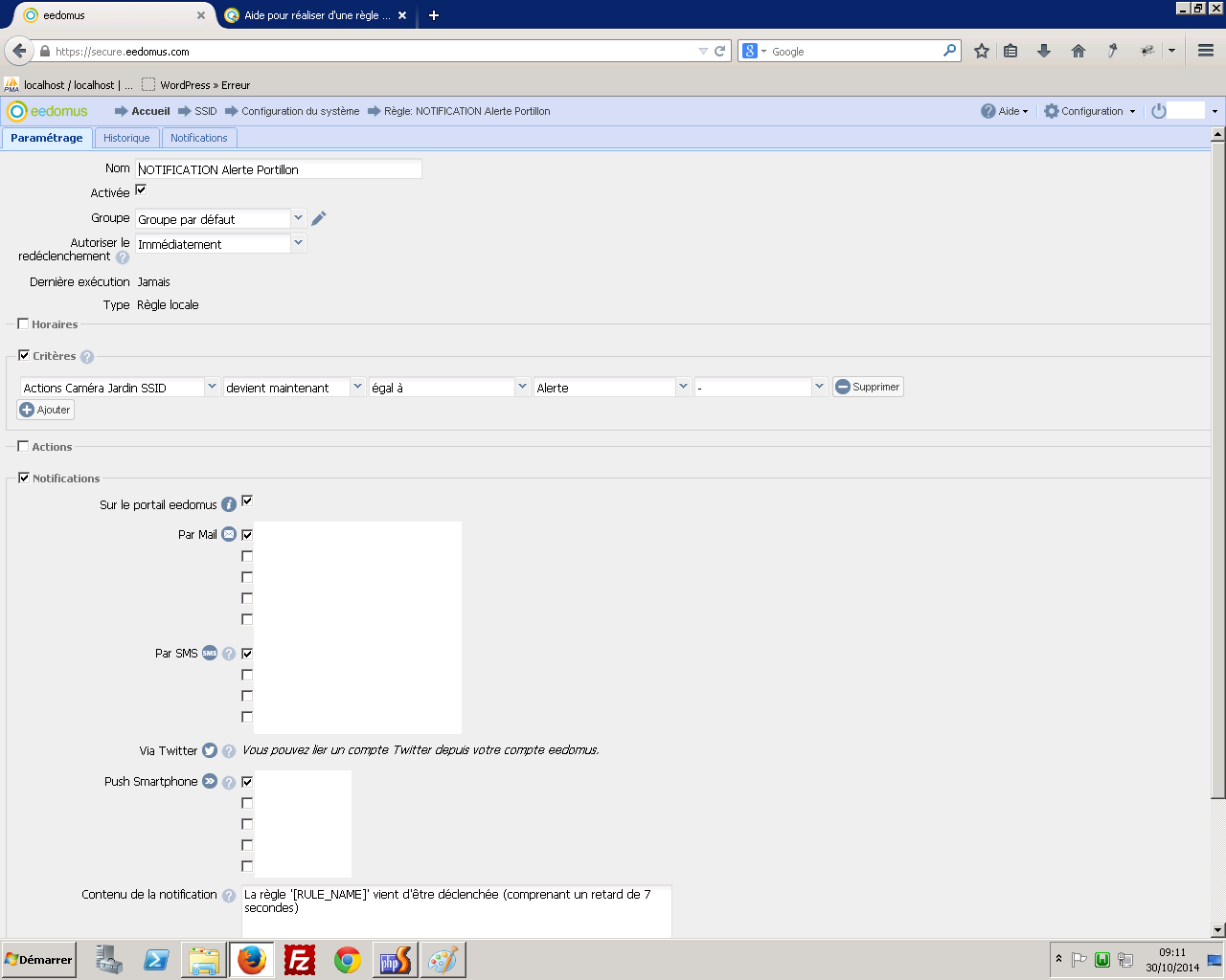

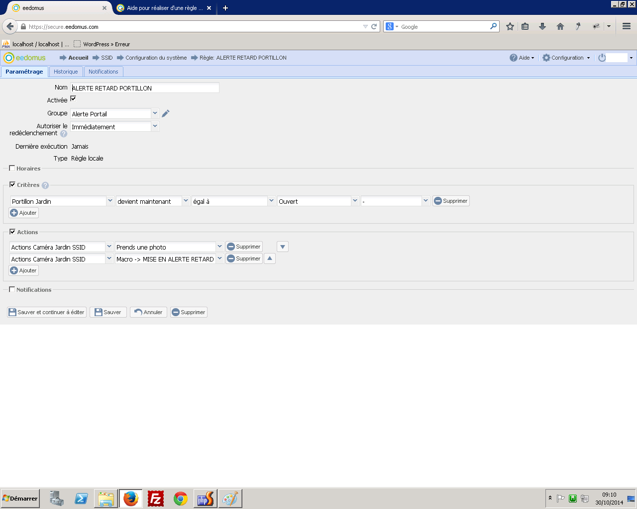

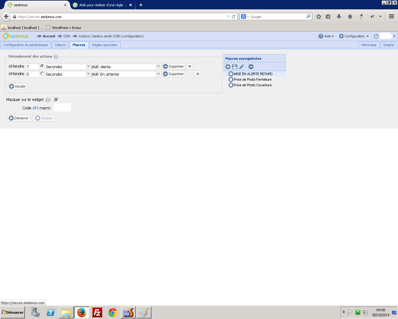

Messagepar Jmorize » 30 Oct 2014 09:13
J'ai fait cela, j'espère ne pas recevoir 100 alertes à la prochaine ouverture.
notification alerte.png (56.46 Kio) Consulté 18176 fois
regle mise en alerte.png (51.66 Kio) Consulté 18176 fois
Bonne journée,
Jérémy
Messagepar Jmorize » 07 Nov 2014 15:23
Bonjour a tous,
Ma règle se déclenche correctement, mais je n'ai toujours pas l'image dans les mails :evil:
toujours se maudit décalage de 2-3 minutes pour la prise en charge de la photo par eedomus.... donc j'ai l'image de l'ouverture/fermeture précédente de mon portillon...
