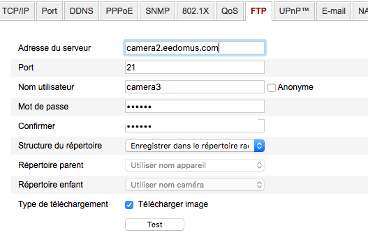

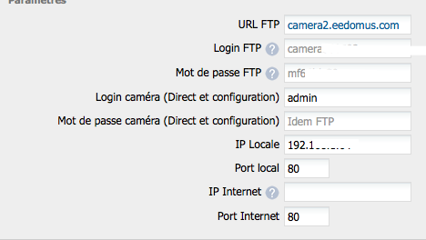

Messagepar pascalg » 11 Mars 2016 16:41
Bjr
un petit up, possesseur de cette camera DS-2CD2032 qui fonctioone tres bien , je n'arrive pas à la configurer sous eedomus comme bcp d'entres vous .
Ce qui serait sympa ,ce serait de savoir si les posseseurs de cette camera nous disent ce qu'il ont reussis a faire ou pas avec...
Pour mon cas j'ai rempli les parametres fournis par eedomus sur la config ftp de la cam , je narrive meme pas a un test concluant d'envoidu fichier test. j'ai rempli l'adresse ip 212.129.19.51 au lieu de camera2.eedomus.com sans succes, à noter que c'est camera2.eedomus, non plus camera.eedomus.com.
ds les parametres experts j'ai rempli le lien direct :streaming/channels/1/httppreview
j'ai fait un test Lan il me met verifier le mot de passe ? alors que je l'ai verifié n fois..
bref si qq avait du nouveau sur la config de ces cam se rait un vrai plus
ci_joint capture ecran ftp cam et config eedomus

Re: probleme configuration camera hikvision DS-2CD2032-I

Messagepar Clark (eedomus team) » 22 Mars 2016 15:54
Une petite contribution sur le sujet. Nous avons testé une caméra HIKVision (DS-2CD2020-I-4).
Elle n'accepte que l'adresse IP et non DNS (ce que nous ne recommandons pas, celle-ci pouvant changer de temps en temps, mais bon...). On trouve l'adresse IP "camera3.eedomus.com" (attention, il y a plusieurs serveurs), en faisant "ping camera3.eedomus.com" sur une console.
Avec cette adresse, nous arrivons - non sans effort de configuration - à une remontée d'image sur le FTP eedomus de manière régulière (en allant sur l'onglet storage-stockage). A notre connaissance, il faut télécharger et installer un plug-in pour pouvoir configurer la caméra.
En revanche, nous n'avons pas réussi à faire remonter des images sur détection de mouvement sur notre modèle. De nombreux posts sur internet montrent les difficultés de fonctionnement du FTP (une recherche Google sur "hikvision ftp issue").
C'est certainement possible puisque cela semble prévu en terme d'interface, peut-être en changeant de firmware (testé V5.3.0). Nous ne savons pas si nous passerons beaucoup plus de temps sur ce modèle. :(
[EDIT : configuration FTP sur mouvement réussie avec le firmware V5.3.0 dernier build).
Messagepar pascalg » 22 Mars 2016 20:29
Bjr
merci de vous pencher sur cette marque..
ma modeste contribution: les derniers firmware permettent de rentrer les noms de domaines cela fonctionne
pour mon cas la detection de mouvement fonctionne mais reste à parametrer finement.
modele DS-2CD2032F
la config ne fonctionne que sur safari et firefox(avec plug ing), pas sur google
