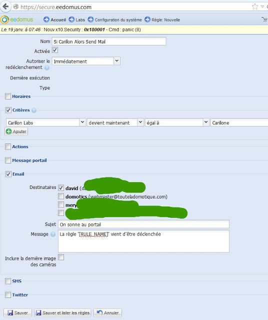

Salut ;)
Il n'y a pas la case a cocher tout en bas comme sur la capture ci dessous "Inclure la derniere image des cameras" ...
Je viens de voir ca dans un test de ta sonnette justement sur TLD :)
21-01-2013 23-47-31.jpg (59.12 Kio) Consulté 11539 fois

Messagepar benjee » 30 Jan 2014 13:44
Exact, je ne l'avais pas vue celle là...
Par contre, j'ai 3 caméras, donc je reçoit 3 screenshots ! :)
C'est mieux que rien
Merci pour le coup de main...

Messagepar Tinto » 30 Jan 2014 13:49
Ca doit plus être prévu pour une alarme que pour un simple coup de sonnette :) :)

Messagepar kitof » 07 Fév 2014 15:20
Je ne crois pas que la solution proposée foncitonne. Quand vous sonnez (utilisation de la sonnette), la regle envoi le dernier screenshot celui qui est sauvegardé sur le ftp eedomus. Mais le dernier screenshop a été effectué quand?
Pour etre très précis, il faudrait faire une regle qui
- prendre en photo la camera juste après l'action de la sonnette
- envoyer par FTP au serveur eedomus.
-Eedomus envoie un email avec les derniers screenshot contenant une photo de celui qui a actionner la sonnette.
Comment faites vous ces actions dans cet ordre pour avoir bien la personne qui appuie que la sonnette sur l'image reçu par email ?
Merci pour votre aide.

Messagepar aurel » 07 Fév 2014 16:09
c'est possible via un actionneur http et l'api de la camera.
act HTTP qui prend une photo -> tempo 10 ou 15sec via macro pour donner le temps d'upload la photo et règle mail pour envoyer un mail avec la dernière image et hop !
