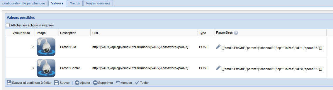

- Récupérer les commandes API caméras Réolink (voir lien suivant) : https://community.reolink.com/topic/4196/reolink-camera-api-user-guide_v8-updated-in-april-2023 (Attention à bien respecter la syntaxe !) ;)
- Configurer les services HTTP et éventuellement HTTPS dans les paramètres de la caméra
- Créer un actionneur HTTP dans Eedomus
- Renseigner la commande choisie dans URL
- Utiliser le type Post
- Renseigner le contenu Json dans le champ paramètre

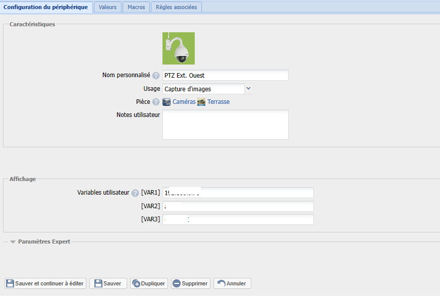

- J'utilise les variables utilisateurs pour : l'IP de la caméra, le user et le mdp.
(voir exemple en pj)
Dans mon cas, je me sers de ces commandes pour orienter ma caméra sur un Preset ou un autre.
Ca fonctionne parfaitement. :thumbup:
