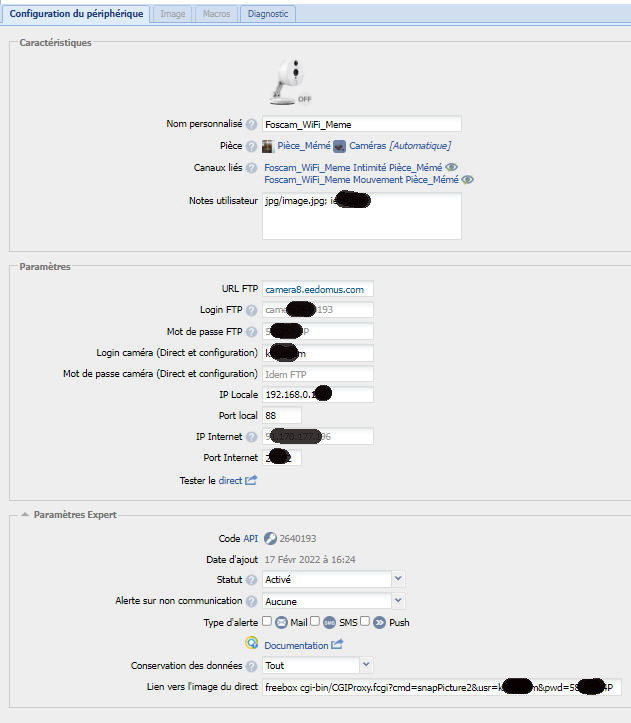

Martin78 a écrit:Une de mes interrogations est aussi de savoir si la freebox autorise l'user et mot de passe dans l'url?
Elle autorise.
J'ai aussi une freebox revolution et ma caméra Foscam fonctionne avec l'Url du direct, user et password inclus.
Une chose importante quand-même: Le "Lien vers l'image du direct" doit être correct.
C'est pour cette raison, que je n'arrive pas (comme toi d'ailleurs) à faire fonctionner ma nouvelle Reolink_E1-Outdoor, que j'ai acheté.
Foscam C2

Messagepar klaushomelive » 27 Juin 2022 21:05
Je ne me rappelle plus comment je suis arrivé pour trouver le bon Url, mais peut-être ceci est une piste:
https://www.ispyconnect.com/camera/d-link
