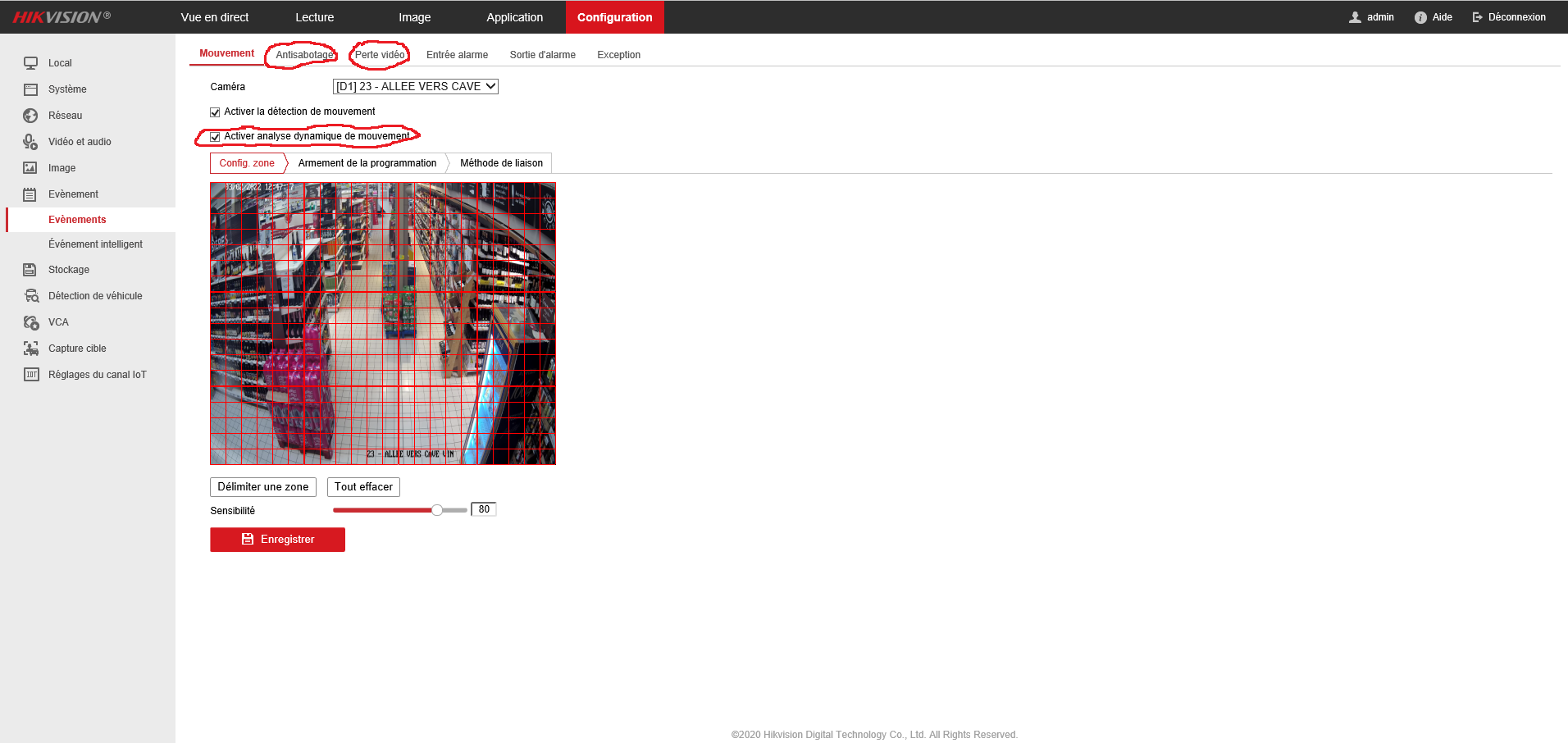

Exemple de menu de camera standard, le plus souvent utilisé jusqu'à ce jour, sans IA particulier, mais qui dispose tout de même de quelques fonctions VCA du type ( franchissement de ligne, analyse dynamique de mouvement ) :

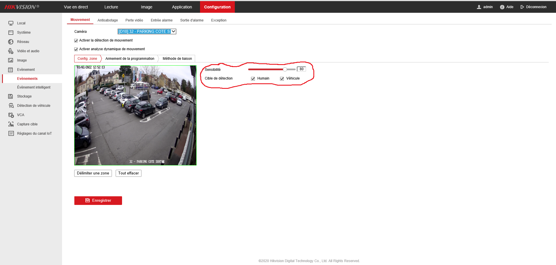

Exemple de menu de caméra avec fonction accusense, qui va permettre de faire partir ses enregistrments uniquement cas de détection d'humain et de véhicules :
camera avec ia reconnaissance humain et vehicule.png (323.83 Kio) Consulté 37483 fois
Exemple de scénario de détection intrusion avec caméra accusense, en cas de déclenchement, ou vous pourrez faire partir l'enregistement, un mail, un contact sec, un forcage d'image au centre de surveillance :

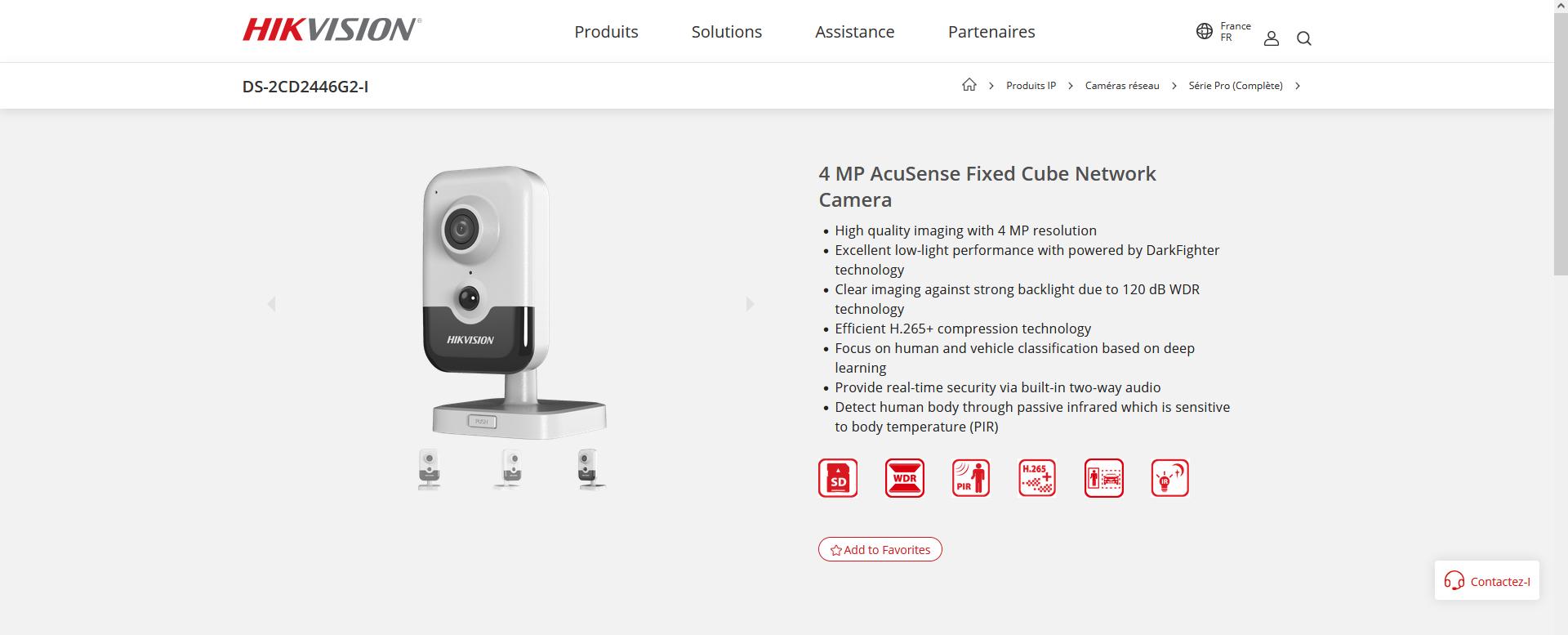

Caméra intérieure cube - 4mp - objectif 2.8mm:
Petit modèle mignon pour intérieur, dédié particulier, à l'avantage d'être passe partout, facilement réglable, IR portée 10M, audio bi directionnel ( micro + haut parleur ), accusense niveau 2, inconvénient, peut être bouger facilement.

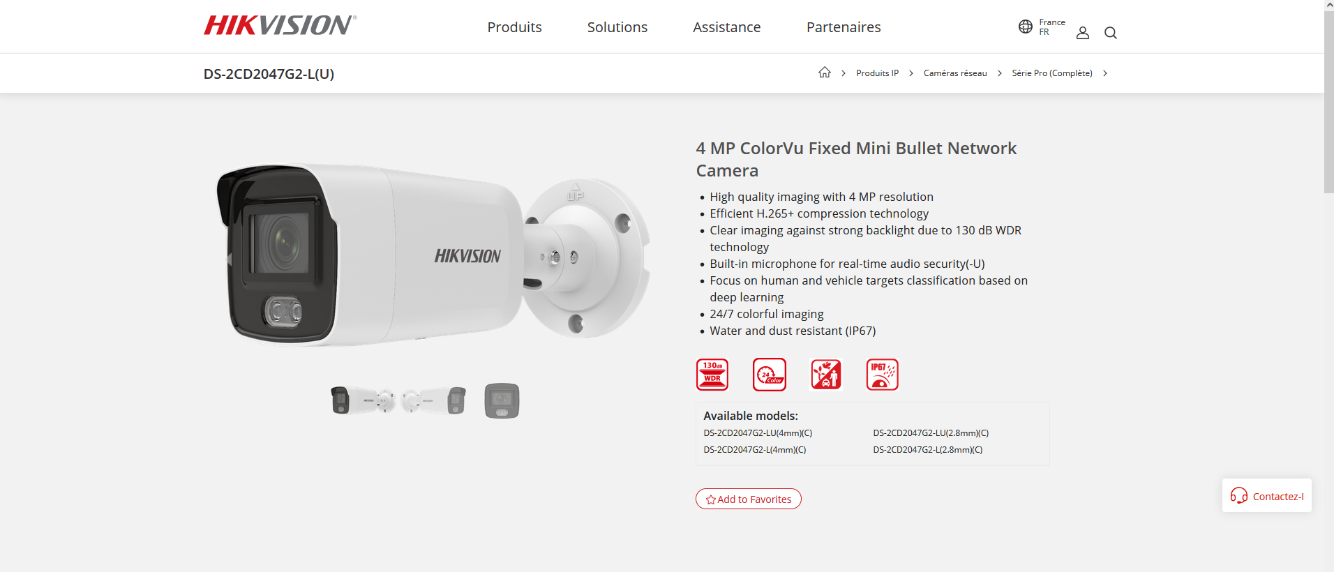

Caméra extérieure bullet 4mp - colorvu - accusense- objectif 2.8mm :
Modèle colorvu avec leds blanche et fonction accusense , portée des leds blanches 40M, assez tout terrain, premier prix en colorvu, mais qui fait le taff sans aucun problème. Hauteur 4M pour des questions d'accessibilité vu que non anti vandale.

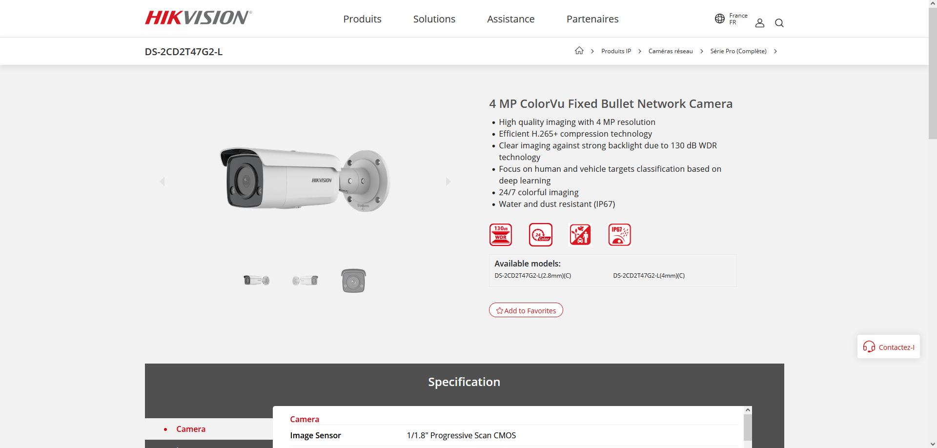

Caméra extérieure bullet 4Mp - colorvu - accusense -obectif 2.8mm
La grande soeur de la précédente, avec une porte de 60M.
Existe aussi en varifocale ( beaucoup plus cher, le double ).

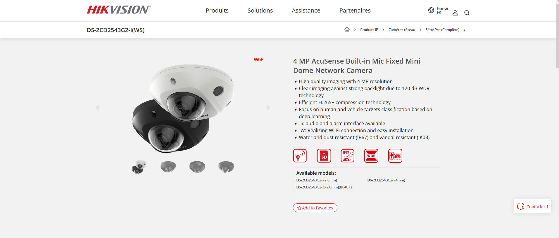

Salut, tu aurais des photos de la caméra 2cd2543g2 ? Est ce que l'on peut la mettre au mur? Il faut un adaptateur ?
