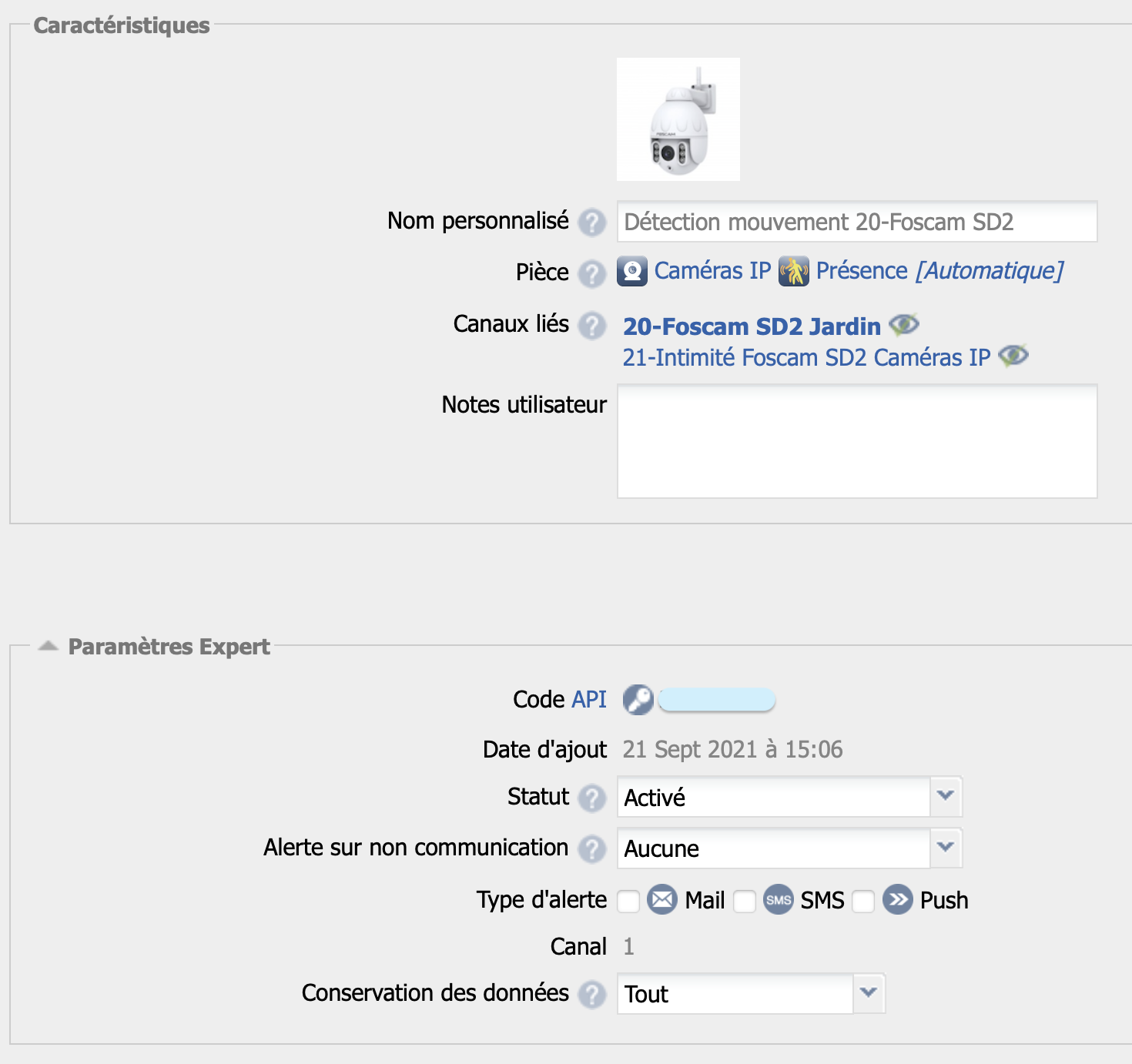

Lorsqu'on installe la caméra dans eedomus, le périphérique comprend automatiquement 3 éléments :
- La gestion de la caméra elle-même.
- L'intimité qui permet d'activer ou non l'enregistrement des snapshots sur le FTP d'eedomus.
- La détection de mouvement (celle qui m'intéresse ici).
Capture d’écran 2022-01-25 à 15.05.10.png (205.18 Kio) Consulté 36220 fois

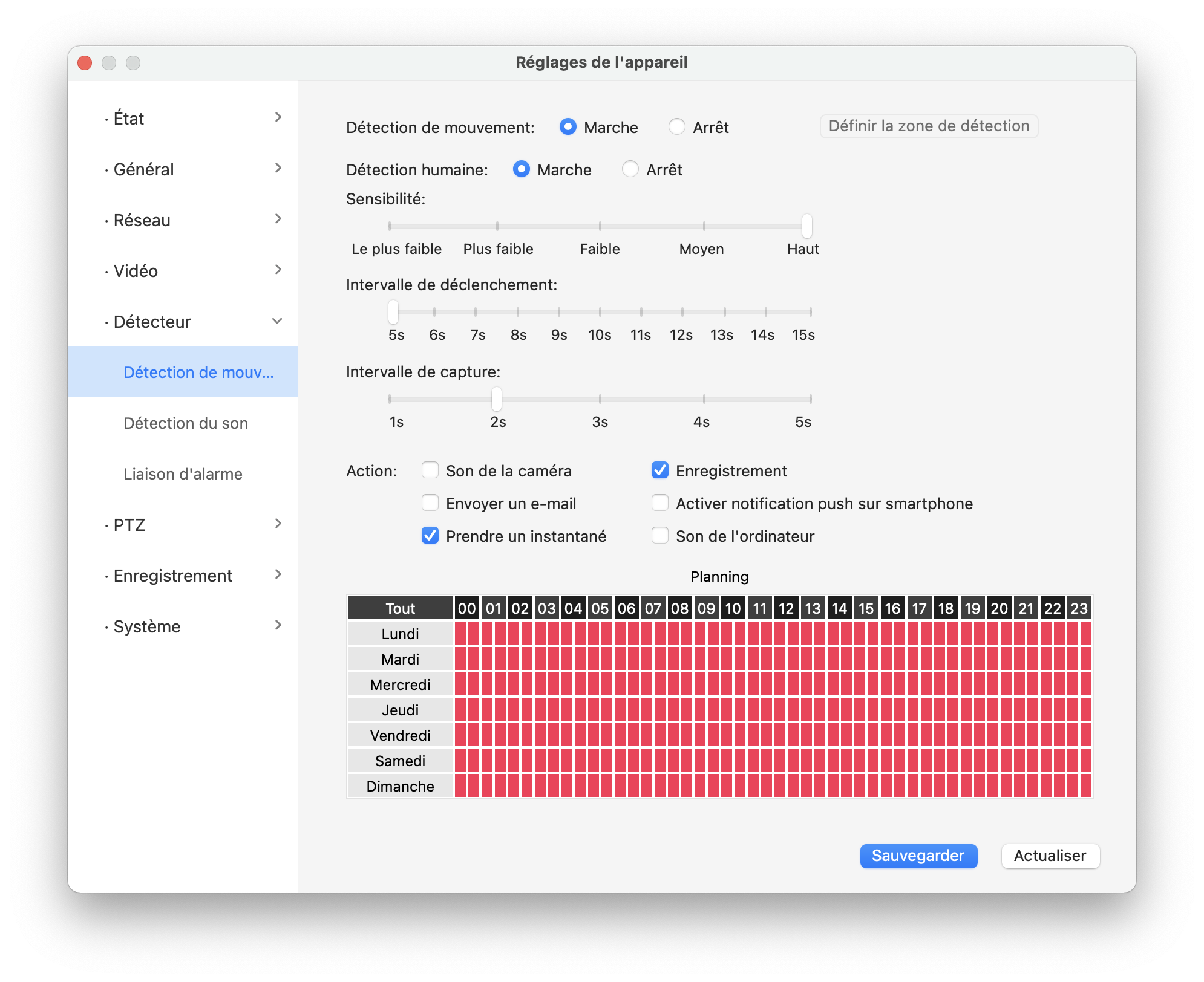

- Dans la gestion de la caméra (logiciel Foscam VMS), la détection de mouvement est sur "Marche" et qu'elle fonctionne.
Capture d’écran 2022-01-25 à 15.06.58.png (593.75 Kio) Consulté 36220 fois

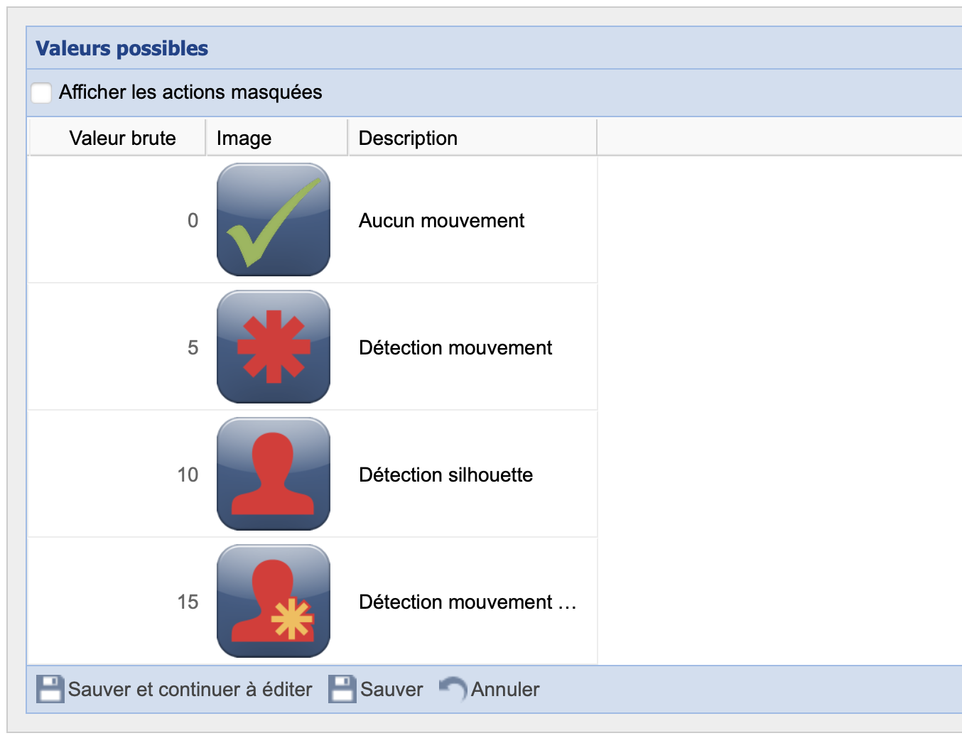

Ce que je ne comprends pas : bien qu'affectée par défaut à la pièce "Présence" aucun widget n'apparaît dans cette pièce ni une autre si on la sélectionne, pourtant 4 valeurs y sont attachées.

C'est précisément ce que j'aimerais bien faire... Je dis bien que l'élément "Détection de mouvement" est bien présent avec ses valeurs comme indiqué plus haut et que la pièce par défaut est "Présence" mais il n'apparaît pas. On le trouve aussi dans les critères de règles mais c'est inopérant et enfin ce qui est vrai pour cette caméra l'est également pour les 4 autres...

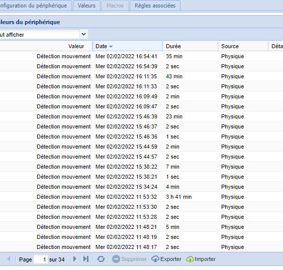

Je viens de faire l'essai et effectivement les détections sont enregistrées mais j'ai créée une règle avec le mouvement en déclencheur et rien ne se passe...

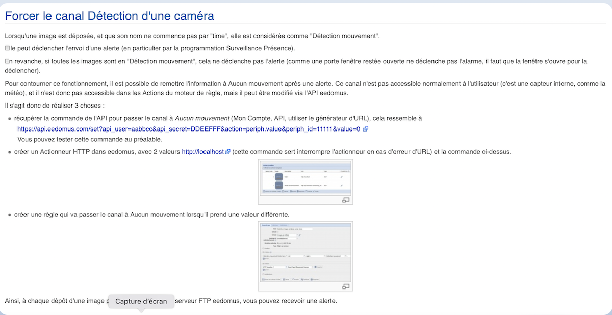

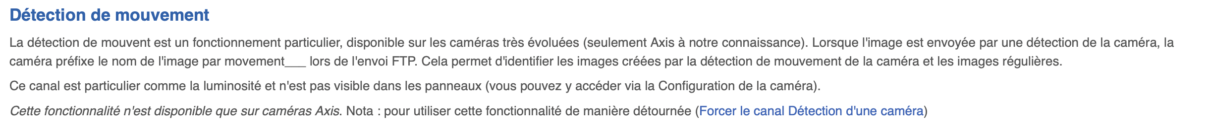

J'ai trouvé la réponse aux questions que je posais en tête de ce sujet, elle se trouve dans la documentation eedomus et cette fonctionnalité n'est valable que pour les caméras AXIS (celle que eedomus vend bien entendu...)
Capture d’écran 2022-02-03 à 19.03.27.png (357.47 Kio) Consulté 35951 fois
A moins que... avec ça :

Harzhal a écrit:J'ai trouvé la réponse aux questions que je posais en tête de ce sujet, elle se trouve dans la documentation eedomus et cette fonctionnalité n'est valable que pour les caméras AXIS (celle que eedomus vend bien entendu...)
Top! on se rapproche du but
Je vais essayer!
Merci Harzhal!
puccin0
Messages : 343
Inscription : 19 Mars 2013
Re: Utiliser la détection de mouvements
Messagepar puccin0 » 04 Fév 2022 17:01
Salut Harzhal,
La méthode est bonne, cela fonctionne!
Merci pour l'info 8-)
