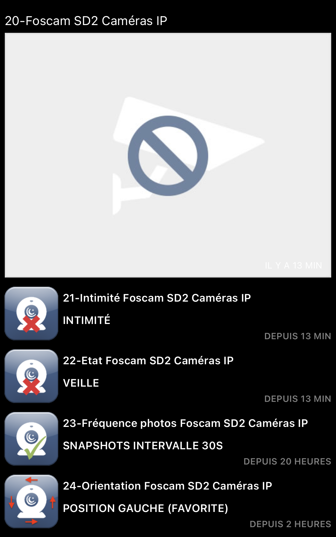

Voici mon retour d'expérience sur ce que je voulais faire avec mes caméras Foscam :
Quand on utilise à la fois la vision et/ou l'enregistrement sur l'appli eedomus, l'appli Foscam et l'appli DS Cam, activer ou stopper la vision directe et les enregistrements dans une application ne le fait pas forcément dans les autres.
Mon but c'est que lorsque la Surveillance Intrusion ou la Surveillance Nuit est activée, que les caméras le soit également et bien sûr désactivée à l'inverse. Pour eedomus, c'est simple puisqu'on a le widget "Intimité" mais pour désactiver sur les deux autres applis il fallait pouvoir à partir d'eedomus activer ou désactiver la veille.
Après avoir trouvé la commande sur le forum (étonnamment, c'est une commande Alexa qui fonctionne sans avoir d'Amazon Echo) j'ai réalisé (en plus d'autres créées auparavant) une commande HTTP spécifique. Il a suffit ensuite d'ajouter à "Intimité", dans les valeurs, une action associée pour activer ou désactiver la veille des caméras. Auparavant, je ne pouvais le faire que dans l'appli Foscam.
Voir ci-dessous, les widgets créés dans l'appli pour iPhone sur une des caméras :
