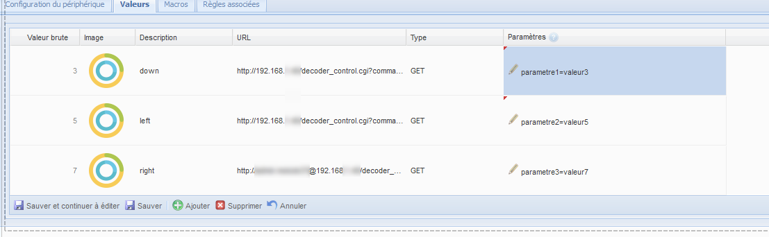

bref, si j'ai réussi à intégrer ma foscam, je n'arrive pas à la faire "bouger"
en étudiant la doc http://www.planete-domotique.com/notices/ipcam_cgi_sdk.pdf on arrive a la page 13 à une syntaxe suivante
Grammar : /decoder_control.cgi?command=[&onestep=&degree=&user=&pwd=&next_url=]
param
onestep=1indicate the PTZ control is one step then stop it is only for camera with ptz originally and it is only for up ,down,left and right.
Degree : onestep device operator degree
Command : decoder control command
qui donnent les valeurs suivante
0 : up
1 : stop up
2 : down
bref, je me suis fait légèrement aider (sans comprendre ce que je faisais, je ne suis pas scientifique/mateux pour 2 sous).
on m'a dit qu'il fallait créer un action http, ce que j'ai fait pour y intégrer les valeurs suivantes :
http://192.168.XX.XX/decoder_control.cgi?command=6&onestep=3
je me retrouve donc avec la colonne valeur à 3, cette url, une commande "get" et j'ai mis dans les paramètres
parametre1=valeur3
je dois dire que j'ai fait avec/sans, avec login ou non et testé a peu près tout par empirisme (vu que je comprend pas tout)
et au final
je ne vois pas d'actionneur dans ma pièce, ni sur la version iOs ni web. Et encore moins comment bouger la caméra.

bon alors je vais partager la solution que je viens de trouver et toi, jacques, tu va me partager la tienne :mrgreen: apres tout les fofo servent à ça ;). car il y a l'iP lan que tu notes dans l'appli mais la WAN tu la notes où. Bref, je veux un tuto aussi niquel que le mien Jacques ^^
comme je suis une buse et que je pense qu'il y en a pas mal qui comme moi comprennent pas grand chose, j'explique un tit peu
dans l'url du capteur voici ce qu'il faut noter pour monter
au préalable,
monter = 0
descendre = 2
droite = 4
gauche = 6
c'est donc ce qu'il faut changer apres "command="
le "onestep" est pour les pas donnés aux mouvements
voici l'url
http://login:password@192.168.XX.XX/decoder_control.cgi?command=0&onestep=2
pour
