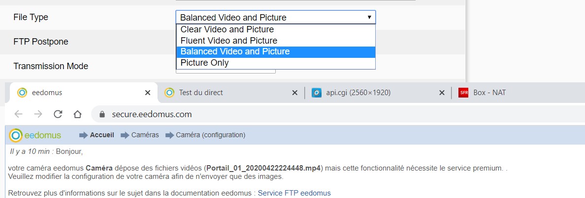

Le FTP eedomus ne doit pas recevoir de vidéos, il doit seulement recevoir des snapshots (donc des images fixes) à intervalles relativement espacés (genre 5 minutes par exemple).
Pour le direct vidéo, en fait l'eedomus agira juste comme une sorte de proxy, c'est pour cela que le paramétrage est important puisque l'eedomus vient s'intercaler entre toi et ta caméra. Après, si tes caméras ont des fonctions cloud peut-être vaut-il mieux utiliser ces fonctions intégrées aux caméras, plutôt que de passer par leur intégration dans l'eedomus qui n'est de toute façon pas exceptionnelle non plus.

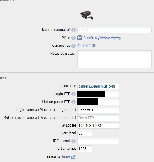

Ce matin j'ai pu tester mais ça ne change rien. Dans les paramètres de Eedomus je n'ai toujours pas mon adresse IP!
Quand je lance le test WAN, j'ai toujours cette erreur: Veuillez vérifier la configuration de la traduction de port (NAT) sur votre routeur
Je pense qu'on se rapproche d'une solution, le message d'erreur étant assez clair. Peux-tu nous faire une capture d'écran de la redirection de port que tu as configuré dans ta box SFR ?

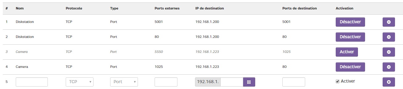

Ci joint mon paramétrage NAT
J'ai une règle UPnP sur une autre adresse
DMZ sur OFF
Proxy Wake on Lan sur off
Activation du SIP ALG sur OFF
Activation du PPTP sur ON
Activation du module GRE sur ON
Voila je sais pas si ca peut t'aider pour m'aider :D

Bon ben là j'avoue que je sèche, cela devrait fonctionner. La config de la caméra est bonne, elle envoie bien des images sur le FTP de ConnectedObject et la redirection de port est elle aussi bien configurée. A part essayer une redirection depuis un autre port externe du style 55555 au cas où le port 5550 soit déjà utilisé et réservé par un obscur service de la box SFR, je ne vois pas... :think:
Chez moi, j'ai deux caméras Foscam configurées comme cela et tout a fonctionné du premier coup.

Messagepar frederic » 19 Avr 2020 20:53
J'ai modifié les ports de la caméra de la box et du synology en interne par 80 et en externe par 1025.
J'e verrai demain si l'adresse IP remonte!

Tu as mis 3 fois le port 80 sur ton LAN pour ta caméra, ta box et ton NAS ?
Tu peux me partager une capture d'écran de tes autres règles NAT/PAT (aucun risque à le faire tant que ton adresse IP publique n'y apparaît pas) ?

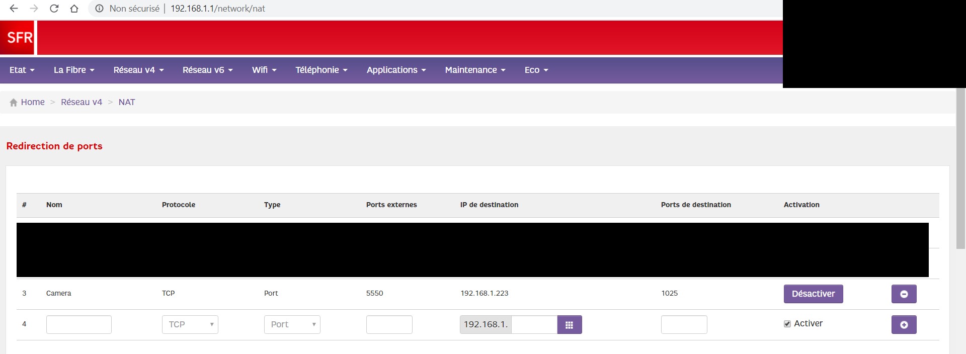

Messagepar frederic » 20 Avr 2020 20:47
Je te confirme que mon adresse IP ne remonte toujours pas dans l'Eedomus.
Ci joint copie du nouveau paramétrage de la box SFR et Eedomus.
A priori comme ça ne change rien je vais pouvoir remettre le paramétrage avec les pots 5550 et 1025. Si tu as une idée je suis preneur :D

Malheureusement, ton paramétrage est bon. Je ne vois aucune raison pour que ton adresse IP publique ne remonte pas mais ça pourrait aussi venir d'un problème sur les serveurs eedomus, ta configuration n'est peut-être pas problématique.
Je pense que le mieux à faire (même si il y a peu de chances que tu ais une réponse, le support n'assurant pas les produits tiers) serait d'ouvrir un ticket auprès d'eedomus... Ou que quelqu'un qui connaît bien la box SFR sache quoi faire parce que là je ne vois absolument pas ce qui pourrait être à l'origine du problème. Chez moi, c'est comme ça que c'est configuré sur mes deux caméras Foscam et tout fonctionne parfaitement (hormis le fait que mon adresse IP publique a mis quelques minutes avant de remonter à l'eedomus).

J'ai enfin mon adresse IP qui est remonté sur Eedomus mais et oui il y a un mais....
J'ai modifié ce paramètre pour envoyer un flux vidéo mais j'ai un message d'erreur:
Si non les 2 liens direct local et distant fonctionne mais je n'arrive toujours pas a lire le direct depuis Eedomus. Bizarre j'ai toujours un message d'erreur sur la visualisation de la caméra. Je vais quand même faire les tests depuis le mode plan.
Je vous tiens informés

Comme expliqué précédemment, le FTP ne doit recevoir que des fichiers images (à moins que les premium puissent envoyer des fichiers vidéos, ça je ne sais pas). Dans tous les cas, ce n'est pas grâce aux images déposées sur le FTP qu'on a accès au direct (même si le FTP permet certainement de faire remonter l'adresse IP publique à la box eedomus). L'eedomus ne joue que le rôle d'intermédiaire et le flux vidéo du direct présent dans l'interface de l'eedomus est bel et bien issu du flux vidéo envoyé directement par la caméra (d'où l'importance de la redirection de port qui doit être fonctionnelle). L'eedomus ne fait qu'agréger ensemble l'adresse IP publique avec la partie d'URL renseignée dans le champ "Lien vers l'image du direct" pour, finalement, ne plus former qu'une seule URL complète comprenant ces deux parties (c'est ce lien complet qu'on obtient quand on clique sur "Tester le direct" mais il est tout à fait possible de saisir manuellement cette URL complète sans aide de l'eedomus pour peu qu'on connaisse son adresse IP publique à l'instant T, surtout si cette dernière est dynamique comme chez Orange et change donc régulièrement).

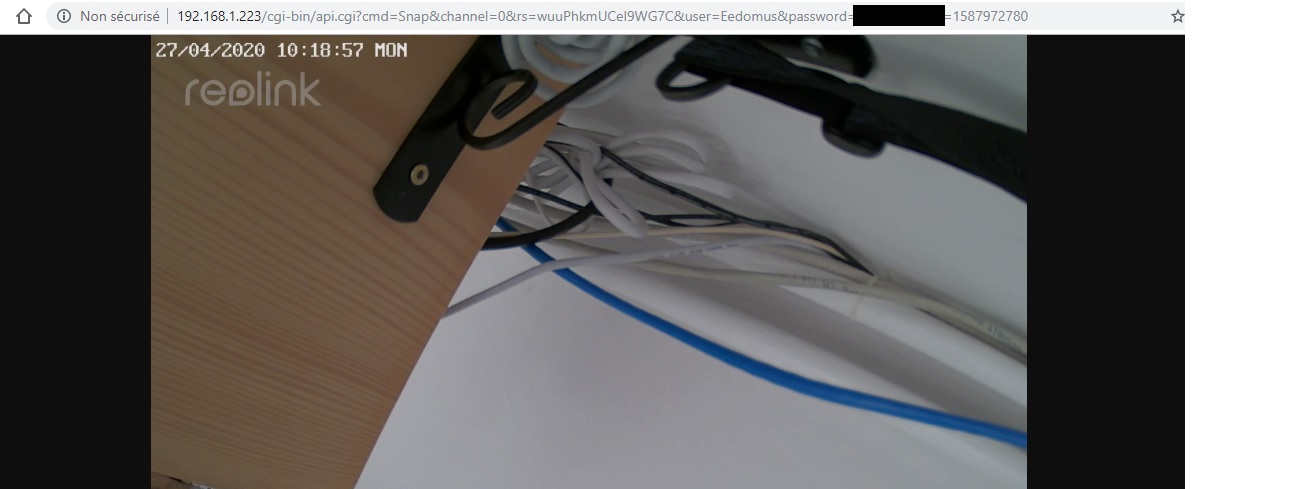

Je reviens sur ce que tu m'as dit. Quand je clique sur le lien du direct j'ai bien l'image du direct mais pas la vidéo. Ca veut dire que la camera par le biais de cette adresse ne permet pas de lire le direct mais juste d'avoir l'image a l'instant t du direct?
C'est bien ca?

Quand tu cliques sur le lien du direct, tu veux dire par là que tu cliques sur "Tester le direct" dans les paramètres de ta caméra sur l'eedomus, c'est bien ça ?

Messagepar frederic » 27 Avr 2020 08:40
Oui, c'est bien ca, j'obtiens 2 liens:
- un avec IP distant
- un avec IP de la box SFR
Ca m'affiche une image, et pas le direct, si je veux que les secondes s’incrémente il faut que je rafraîchisse la page.
